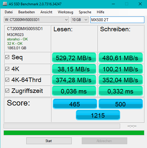

massaker schrieb:
Hallihallo. Etwas unterdurchschnittliche Ergebnisse im CDM7 (warum nicht mit aktueller Version getestet?), teilweise 10% drunter - da leuten noch keine Alarmglocken, aber für eine non-OS-SSD ist schon etwas schwach. Teste doch mit 5 Durchgängen und evtl. zusätzlich mit größerem Testfile, bei 1GBx3 kann man oft noch nicht wirklich auf die evtl. vorhandene Probleme stoßen.
CDM7 weil ich lange nicht geschaut habe ob es eine neue Version gibt, CDM8 ist nun auch installiert.
massaker schrieb:
Dann AsSSD: "Lesen"-Werte teilweise stark unterdurchschnittlich, aber "minus 10%" auf einem etwas älteren System sind noch verkraftbar. Jedoch die Read-Latenz ist schon auffällig zu groß - die muss ebenfalls bei unter 40µs liegen! Aber... "Schreiben"-Werte sind wahrlich katastrophal, meine hat beim Schreiben sogar ~10% mehr Punkte, als beim Lesen. Da ist definitiv was nicht OK.
Könnte evtl. der Controller Schuld sein weil eben 4 Platten dran hängen?
Meine SanDisk System SSD hat teils fast eine Sekunde bei den Zugriffszeiten, bisher nur ganz wenige Probleme, Minilags beim öffnen einiger Programme, habe schon überlegt C: komplett auf die Crucial zu klonen und die genannte SSD dann einfach als Spiele SSD weiter zu verwenden oder eben Pagefileplattform bis die San Disk SSD's irgendwann mal ersetzt werden durch eine große.
massaker schrieb:
Gehe dem mal doch nach: Trim funktioniert? (wie man das prüft wird hier oft beschrieben). Erste Anlaufstelle: im Explorer->Eigenschaften und bei Tools "Prüfen" und "Optimieren"->das erzwingt TRIM, danach aber ruhig 10min. warten bevor man wieder bencht. Auch unter "Einstellungen ändern" bei "Richtlinien" muss das obere Häckchen (und nur dieses!) bei "Schreibcache aktivieren" drin sein.
Laut Trimcheck kommt "Indeterminate", ansonsten ist TRIM bei mir schon eingerichtet wegen der anderen SSD's, per Abfrage in der Eingabeaufforderung wird mir das soweit auch bestätigt.
Das mit den Richtlinien ist auch seit Windowsinstallition so eingerichtet.
Beim optimieren im Defragmentierungsfenster steht bei der Crucial "Optimierung nicht verfügbar", erstes Google Ergebnis sagt das es daran liegen kann das die SSD neu ist, bin mir nur unschlüssig ob die Aussage so Sinn macht 🤔
massaker schrieb:
Deine Werte, vor allem Schreibwerte, weichen tatsächlich deutlich nach unten ab. Und Gesamtscore bei 700+ - da habe ich zuerst gedacht, es handele sich um ein x570-System mit dem Sata-Bug - da sieht man öfters um 800 Punkte rum! Aber bei Intel so wenig Punkte noch nicht erlebt.
Wenn Du alles durchgeführt hast und alles scheinbar OK ist, dann lass mal AsSSD nochmal durchlaufen mit richtiger Belastung, stell mal 10GB als Testfile-Größe ein und orientiere Dich an meine Werte:
Jap, altes Z87 System, ein Test bis zum beheben der TRIM-Funktionsprobleme macht wohl keinen Sinn, aber ich finde jetzt auf die schnelle auch keine Lösung TRIM explizit auf der Crucial zu aktivieren, in deren eigenem Programm gibt es wohl auch keine Möglichkeit da einfach auf "Ja, ich will" zu drücken 🤔

massaker schrieb:
Ist bei mir zwar nicht so, aber Du hast ja auch eine ganz andere Situation - bei Dir ist das ja C: und vermutlich das OS-Laufwerk. Bedenke, dass Windows ständig im Hintergrund werkelt und irgendwas macht. Also minimale Schwankungen bei Dir sind absolut normal.
Ist das die Erklärubg dafür das die Zugriffszeit jetzt höher ist?
bein aller ersten test nach dem rechner zusammenbau war sie auf 0.035 danach in tests immer 0.06x das macht mir gerad etwas Sorge
Finsk schrieb:
Habe jetzt nochmal AS SSD mit 10GB und CDM8 mit 8GB Testfile durchlaufen lassen.
TRIM funktioniert laut trimcheck immer noch nicht, Windows SSD Optimierung sagt weiterhin "Optimierung nicht verfügbar".
Ohjee..alles klar. Deine AsSSD-Werte sind übrigens schon fast normal, das ist aber nur für kurze Zeit, falls Du weiterhin ohne Trim benutzt.
Dein Problem ist jetzt ganz klar - dynamische Datenträger - Deine SSD sollte als Basic-Volume eingebunden werden. Nun musst Du die SSD wieder in Basisdatenträger zurück konvertieren - alle Daten sichern, rechtsklick ganz links auf Datenträger, anschließend die Daten wieder zurück kopieren.
Zum Glück ist das keine OS-SSD, sonst hättest Du hier eine deutlich längere Anleitung :-))

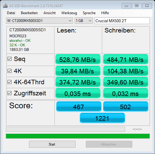

Es kann tatsächlich sein, dass jetzt bei Dir viel mehr Dienste/Prozesse im Hintergrund laufen und kleine Verschlechterung ist kein Grund zur Sorge.
Habe jetzt auf schnelle für Dich einen Durchlauf gemacht, damit Du vergleichen kannst:
Reaktionen: Amiga500

DarkstormX schrieb:
Die SSDs haben deutlich weniger ASSSD punkte als im Intel System, hab leider keinen Crystal zum vergleich.
Wie man sieht geht die performance beim 4K-64Thrd richtig in den Keller. ...
Einerseits für real-life Performance wirklich wichtigen Werte, also Zugriffzeiten und 4K sind nach oben gegangen, auch sequenziellen etwas... Andererseits sind sie trotzdem allesamt recht schwach. Bei mir, auf dem alten AMD-System (x370) alle Werte besser, habe auch mehr Punkte, als Du bei Intel. Also stimmt definitiv was nicht, evtl. irgendwelche energiespar-Funktionen/CPU-States im Bios zu großzügig rausgefahren, wenn schon in Windows high-perf. Profile nichts bringt.
