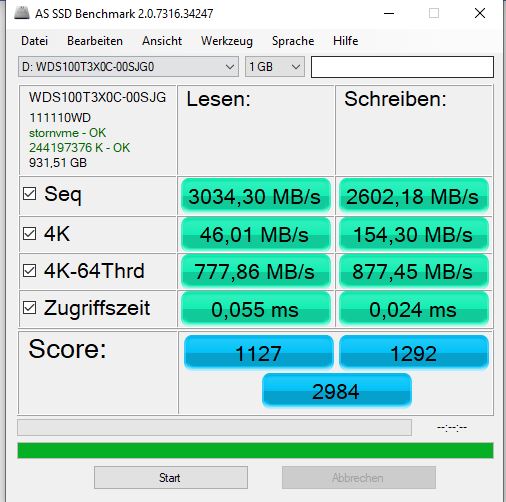

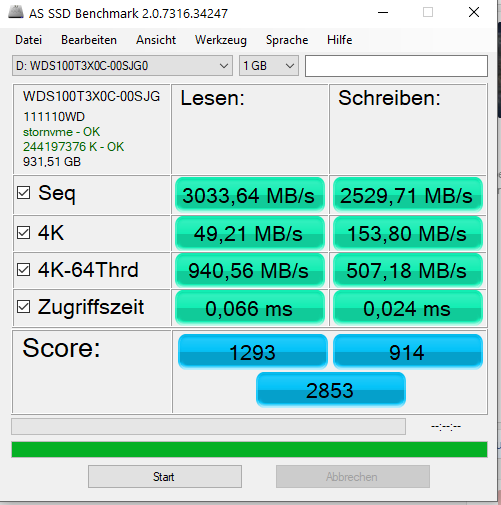

Hallo!
Kann mir einer sagen, wieso meine 4k-64Thrd Werte meiner WD Black SN750 1 TB so schlecht sind?
Meine neue 1 TB 970 Evo hat ebenfalls sehr schlechte werte.
Mein Bruder hat die gleiche SSD dort kommt er bei 4K-64 Thrd auf 1693,87 MB Read und Write 2150,10 MB.
Schon komisch, würde mich über Tipps freuen.
Wenn mehrere SSDs in dem gleichen Bereich schlechter sind als erwartet, dann muss es am PC liegen.
Ich würde mit Crystal Disk Mark vergleichen und dann auch im abgesicherten Modus mit minimalen Prozessen benchen.
deo schrieb:
Dazu starte msconfig. Dort im Register - Start - abgesicherter Start - markieren und um später wieder zurück zu kommen, den Haken in msconfig entfernen.
@UnicornKebap und @spl83 und wer noch eine schlechtere Leistung bei 4K-64Thrd oder RND4K (analog bei Crystal Disk Mark) hat.
Ich habe den Grund für den Unterschied RND4K zwischen Safe und Standard-Windows 10 gefunden.
Das ist das useplatformclock setting im bcdedit. Einfach bcdedit eingeben um zu sehen ob es gesetzt ist.
Irgendwas hat das in meinem System gesetzt.
Muss irgendein tool, monitor oder benchmark gewesen sein.
Keine Ahnung was es war. Ich habe es selbst jedenfalls nie gesetzt.
Ich habe es mit:
bcdedit /set useplatformclock false
zurückgesetzt. Und nun sehen die RND4K super aus.

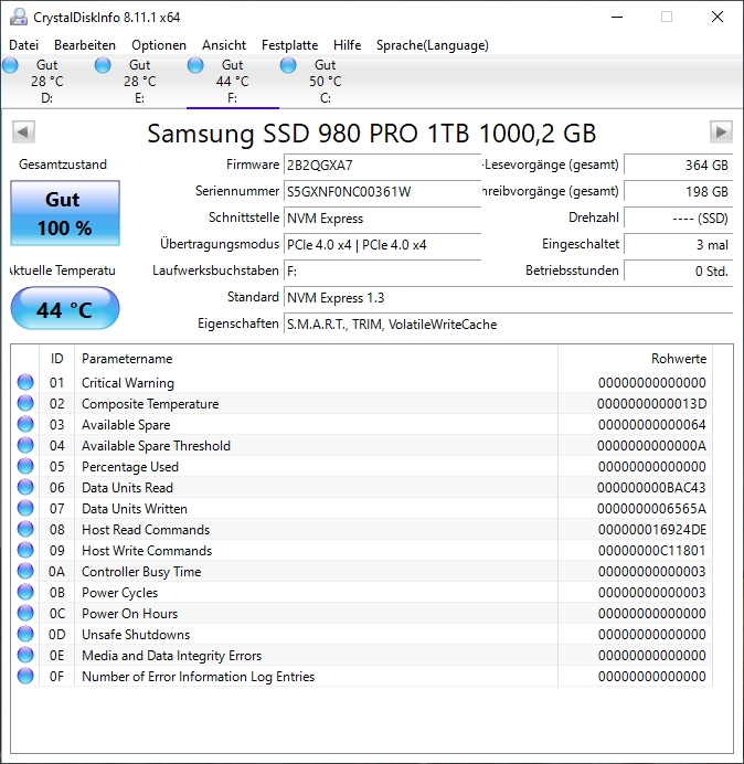

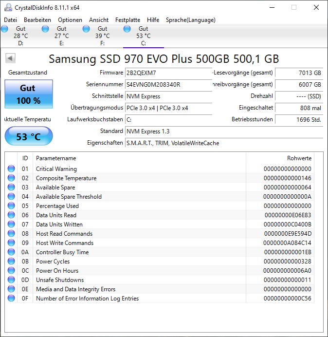

Moin zusammen!
Wäre mal jemand so nett drüber zu schauen?
Gerade die Temperatur im Vergleich 970 EVO Plus und 980 Pro irritert mich etwas. Müsste die 980 Pro nicht wärmer sein? Liegt das daran, dass die 970 EVO Plus die Systemplatte ist?
Danke!
Das liegt alleine daran, wie gut die Umgebung die Wärme aufnimmt, die der Controller der SSD entwickelt. Die M.2 SSDs steckten nicht im gleichen Steckplatz als sie gebencht wurden. Erst dann kann man die Temperaturen auch neutral vergleichen. Es ist unwahrscheinlich, dass zwei SSDs gleichzeitig in einem Mainboard, dessen Steckplätze ober- und unterhalb der Grafikkarte liegen, den identischen Luftstrom haben. Die eine wird durch die Abluft der Grafikkarte einem Luftstrom stärker ausgesetzt, der grundsätzlich wärmer ist, als die andere, die vom Gehäuselüfter auch kühlerer Luft erhält.
Ich würde mir da keine Gedanken machen, solange keine SSD über 70°C warm wird. M.2 SSD werden an Orten eingesetzt, wo eine HDD nach kurzer Zeit infolge ständig hoher Umgebungstemperatur keine lange Lebensdauer hat, wie auf der Unterseite von mITX-Mainboards und in flachen Notebooks, wo man überhaupt keinen Einfluss auf die Umgebung hat.
In deinem Fall hat die 980 bessere Umweltbedingungen als die 970 im Gehäuse.
Reaktionen: B0rsti
Danke für die ausführliche Rückmeldung!
Das macht natürlich Sinn, die 980 Pro sitzt oberhalb der Grafikkarte, die 970 EVO Plus darunter. Ich vermute da strahlt die Grafikkarte deutlich mehr Wärme hin.
Mich hatte auch hauptsächlich die Angabe im Samsung Magician irritiert, die bei den 54°C schon "hoch" bei der Temperatur meldete.
Wenn das aber erst ab 70°C kritisch wird, passt das ja.
