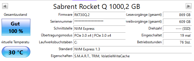

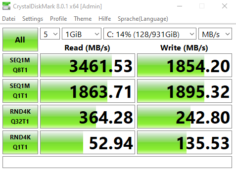

Würdet ihr sagen die Schreib/Lesewerte sind in Ordnung? Habe gelegentlich das Gefühl, dass die Festplatte langsamer ist als sie sein sollte.
Zudem habe ich den Heatspreader für den m.2 Slot am Mainboard entfernt, da mit diesem die Temperaturen höher waren als ohne. Ich vermute, dass das Ding einfach nur die Hitze gestaut hat und als optisches Schmankerl dabei war. Oder gibt es hier Bedenken die SSD ohne Heatspreader zu betreiben?
Das Mainboard ist ein MSI B450 Gaming Pro Carbon AC.
LG

Bei dem Phision E12S Controller ist es normal, wenn die Schreibrate im befüllten Zustand schlechter ist als im Neuzustand.
Der Hersteller gibt 2000MB/s sequentielle Schreibgeschwindigkeit an. Da sieht es bei dir ja nicht viel schlechter aus.
Die Lesegeschwindkeit von 3200MB/s wird deutlich übertroffen. Daran hängt es nicht.
Die 4K Werte sind deutlich schlechter als bei dem Test:
https://www.guru3d.com/articles_pages/sabrent_rocket_q_1tb_nvme_ssd_m_2_review,12.html
Das lässt sich aber auch nicht 1:1 übertragen, weil die noch den Crystal Disk Mark V7 benutzt haben.
Die unterschiedlichen Werte können davon kommen, dass Sabrent anderen NAND verbaut als noch bei den SSD mit den "großartigen" Tests, der mit dem Controller nicht so gut harmoniert.
Das ist bei dem Hersteller nicht auszuschließen.
