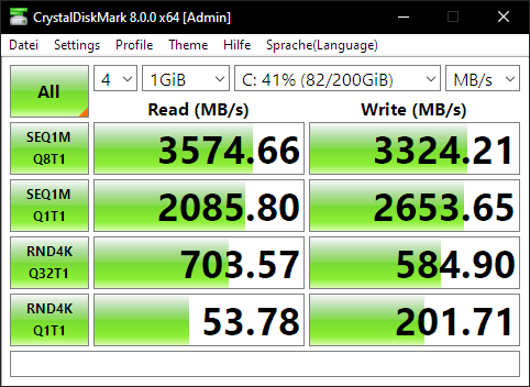

Crystal Diskmark sagt folgendes: Sind die Werte auch ok?

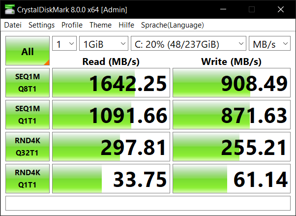

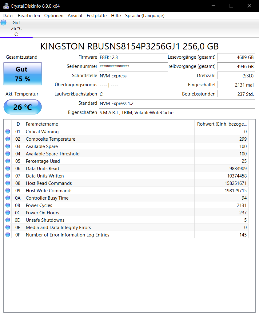

Und was ist mit den Werten der Kingston aus dem Laptop?

Random 4K Lesen ist ist wohl normal, dass es manchmal bei 53 ist und manchmal bei 72.
Die 4K Werte können etwas schwanken infolge der den Energieeinstellungen.
Die Kingston SSD hat bei gerade mal knapp 5 TBW schon 25% der Lebensdauer des NAND eingebüßt. Demnach hätte sie eine TBW von 20 TB, wenn der Zähler danach geht. So wenige P/E-Zyklen sind unrealistisch. Der NAND sollte viel länger halten als die wenigen TBW.
Die SSD zählt anscheinend auch einen Einschaltvorgang, wenn der Laptop aus dem Standby startet.
Ich würde die SSD auch mit dem Kingston SSD Tool überprüfen. Eventuell gibt es da noch andere oder abweichende Werte.
Es könnte auch sein, dass gar nichts angezeigt wird, weil es sich um eine OEM-SSD handelt, die es nicht im freien Handel gibt.

Die werte sind für eine PCIe 2.0x4 SSD ok. Da sind theoretisch bis 2000MB/s.

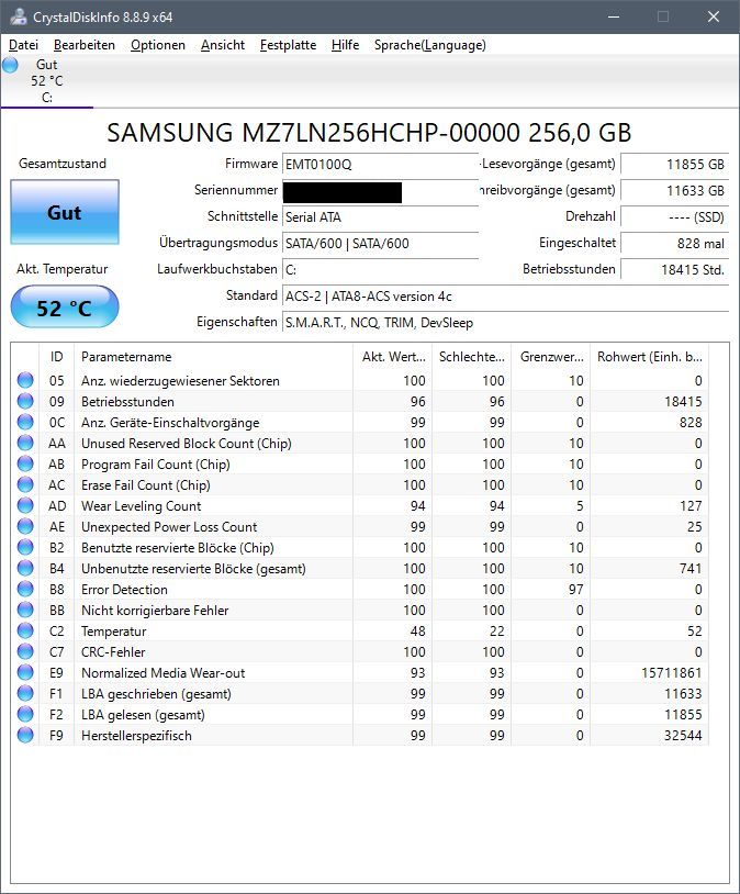

Hier die aktuellen Werte von der SSD in meinem PC:
Sollte noch okay sein, oder?
Meinen PC hatte ich übrigens damals vor gut einem Jahr auch gebraucht gekauft (fast gleiches Modell) und da war diese SSD drin. Gebraucht, aber eine Samsung.
Wie würdet ihr das einschätzen, ist eine gebrauchte Samsung besser als eine neue SSD wie die Apacer, die ich hier gestern gezeigt habe?
Mein PC ist ein Fujitsu Esprimo Q520 mit i3-4350T-Prozessor und der andere ist ein Fujitsu Esprimo Q920 mit i5-4590T-Prozessor.
Mit meinem PC bin ich sehr zufrieden und habe deshalb meinem Freund auch so einen (ähnlichen) empfohlen. Da man bei der SSD vorher nicht weiß, was verbaut ist, außer der GB-Angabe, ist das natürlich eine Überraschungsbox. Bei meinem PC war es eine gebrauchte Samsung drin und bei dem anderen ist es eine neue Apacher.
Falls die nun aber irgendwie schlecht sein sollte, wäre das nicht so toll, da ich ja den Computer empfohlen habe. Deshalb meine Frage, ob man die gleich ersetzen sollte.
Die wird noch lange halten. Der AD Wear Leveling Count steht bei aktueller und schlechtester Wert bei 94, dass heißt, es wurden 6% der spezifizierten P/E-Zyklen geschrieben.
Wenn der Zähler bei Rohwert einen bestimmten Wert erreicht, springen aktueller und schlechtester Wert eins runter und dann beginnt die Zählung neu, bis wieder ein Prozent abgeschrieben ist.
Der Grenzwert ist 5. Dann wird die SSD einen schlechten Zustand bei Crystal Disk Info haben, bei ca. 200 TBW. Momentan hat die SSD noch keine 12 TBW runter.
In meinem Rechner wäre das Ding nach 2,x Jahren demnach Schrott gewesen, wenn ich die 23TB meiner Crucial sehe. Die 75% finde ich auch zu wenig. Normalerweise sollte die so 98% haben? Den Laptop hat sich Mutters Lebensgefährte vor ca. 1,5 Jahren gekauft. Aber wer weiß, ob der richtig runtergefahren wird, wenn man auf selbiges drückt? Wenn ich den einschalte, bootet das Teil in 8 Sekunden auf dem Desktop. Wo ist das Bios? Fast Boot vom Hersteller drin?

Und was ist jetzt nun mit dem Bug von zufällig 4K lesen, wo es mal knapp über 50MB/S sind und mal knapp über 70? Hat Diskmark einen weg oder Samsung eine verbugte Firmware?
Wenn du von 10 Benchmarks den besten und schlechtesten streichst und dann den Durchschnitt der restlichen nimmst, dann ist es gut.
Konstante Ergebnisse kriegt man so gut wie nie.
Wenn man alle Werte mit 5x wiederholen testen lässt, dann immer knapp über 50 und wenn man die zufälligen 4K einzeln testet, dann immer knapp über 70. Und nein, die SSD befindet sich nicht im Throttle, wenn man alle testen lässt.
Wenn die SSD vorher durch die sequentiellen Tests belastet wurde, kann es sein, dass der Cache für 4K noch nicht geleert ist. Einzeln ist der Cache direkt bereit und man bekommt die hohen Werte.
