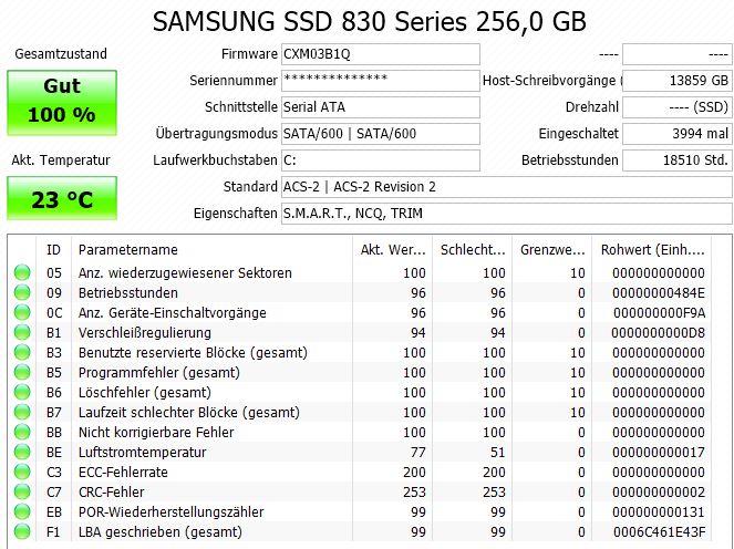

ich habe eine alte Samsung 830 SSD, die soweit auch noch gut funktioniert. Ich habe aufgrund des Alters mal mit Crystaldiskinfo die SSD näher betrachtet. Ich finde es sieht gut aus, was meint ihr? Ist hier irgendwas zu erkennen?

Die Verschleißregulierung ist auf 94. Damit sind 6% der P/E-Zyklen des NANDs verbraucht und die SSD ist noch wie neu bei gerade 14 TB, die geschrieben wurden
2 CRC-Fehler sind auch nicht der Rede wert. Da müsste es deutlich mehr geben,. wenn das SATA-Kabel nicht mehr gut ist.
Was hat die SSD die letzten 8 Jahre gemacht? Die wurde kaum beansprucht und dafür ist sie zu schade. Der MLC-NAND hält gut 1 PBW aus.
Sofern der Platz reicht, würde ich sie weiterhin als Systemlaufwerk benutzen und einer Evo vorziehen.

Danke für die Rückmeldung. Die SSD war lange meine Windows SSD und nun ist sie in einem Laptop drin. Eigentlich wurde die SSD damals tagtäglich benutzt. Seit einiger Zeit nutze ich die SSD aber nicht mehr, aufgrund der geringen Speicherkapazität. Seit längerem schon ist eine 850evo mit 500gb in meinem Hauptrechner als System SSD.deo schrieb:Die Verschleißregulierung ist auf 94. Damit sind 6% der P/E-Zyklen des NANDs verbraucht und die SSD ist noch wie neu bei gerade 14 TB, die geschrieben wurden

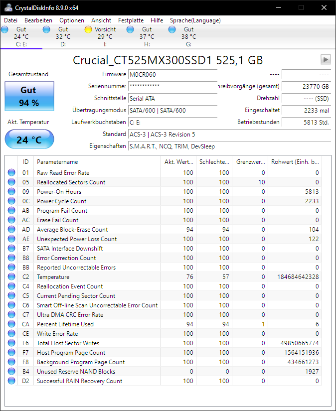

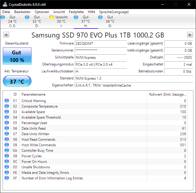

Neue Samsung 970 Evo +. Die Werte sind alle richtig so?
Musste erstmal neues Diskinfo saugen, da die alte Version die Platte nicht angezeigt hat, nicht mal "unbekanntes Gerät" hingeschrieben.
Übrigens, die alte Crucial hat nach 3 Jahren nun 23,xTB Host-Schreibvorgänge und 94%. Die hält also theoretisch auch noch 47 Jahre?

Die sind Goldrichtig.Banger schrieb:Neue Samsung 970 Evo +. Die Werte sind alle richtig so?
Bei 8.9.0 wurde der Samsung Live Report entfernt, wenn es eine SATA-SSD ist und es werden keine Prozent Gesamtzustand mehr angezeigt.Banger schrieb:Musste erstmal neues Diskinfo saugen, da die alte Version die Platte nicht angezeigt hat, nicht mal "unbekanntes Gerät" hingeschrieben.
Sofern der Controller nicht vorher den Geist aufgibt.Banger schrieb:Übrigens, die alte Crucial hat nach 3 Jahren nun 23,xTB Host-Schreibvorgänge und 94%. Die hält also theoretisch auch noch 47 Jahre?
Und die Lese- und Schreibraten sehen für mich auch alle richtig aus.
Bisschen mehr als als vom Hersteller angegeben, sofern die Samsung-Software sich da nicht 50-100MB/s dazucheatet. Von der Crucial sieht es auch soweit richtig aus. Diese olle Toshiba mit den wiederzugewiesenen Sektoren und die 10 Jahre alte WD Black sehen auch richtig aus, wobei ich da Spitzenwerte von 170 und 130 in Erinnerung habe, von Früher.

Die aktuelle Samsung Software bestätigt meiner 8 Jahre alten 830 sogar noch bessere Werte, als ich sie am Anfang hatte. Die messen auch nur die sequentiellen Werte.
4K Werte und Zugriffszeiten zeigen erst, wie abgewirtschaftet eine SSD ist. Aber bei deinen SSDs musst du dir noch keine Gedanken machen. Ich benche auch erst, wenn es irgendwo hakt oder nachdem neue Hardware verbaut wurde. Ansonsten regelmäßig Crystal Disk Info aufrufen und Screenshots ablegen. Dann kann man den Verlauf der Werte nachvollziehen. Die Screenshots sind ja schnell gemacht mit der integrierten Funktion.
