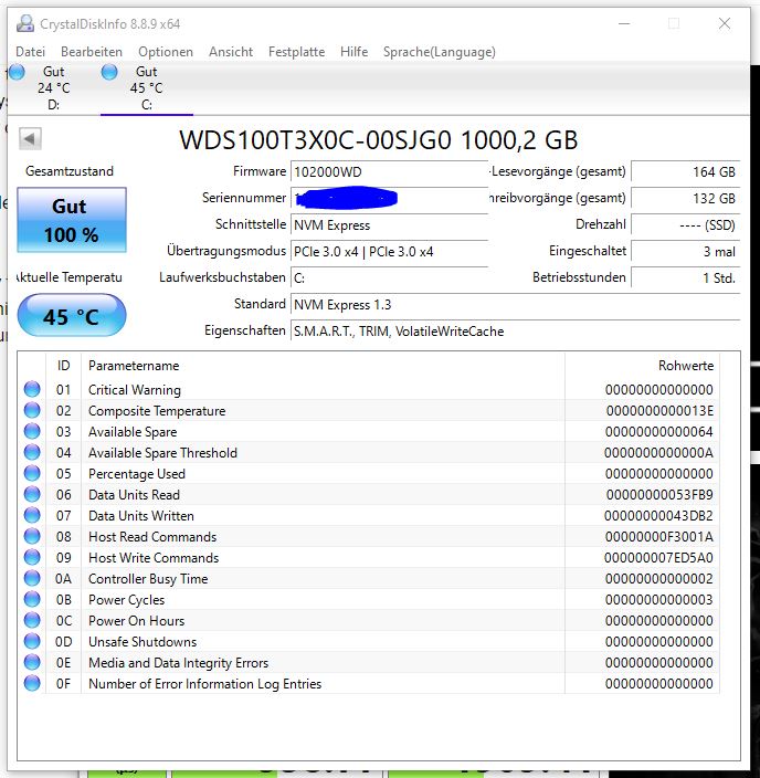

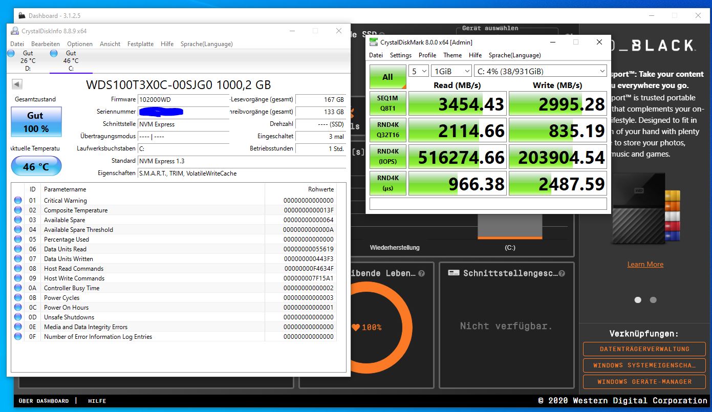

In Crystal Disk Info bei Optionen -> Erweiterte Optionen -> Erweiterte Festplattensuche

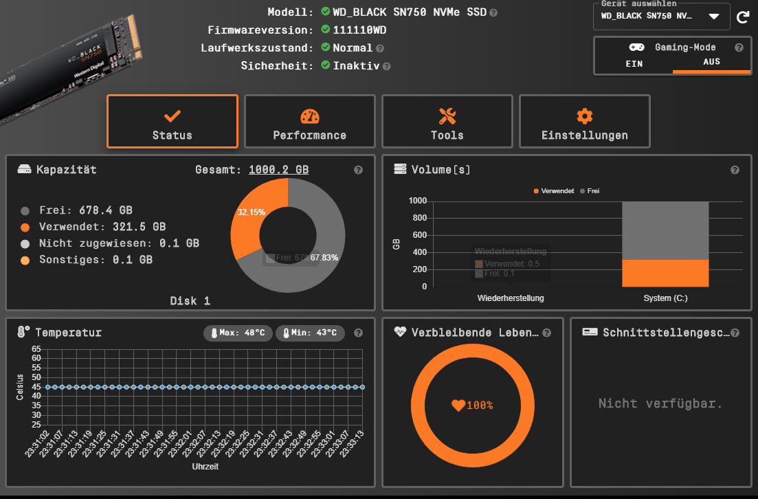

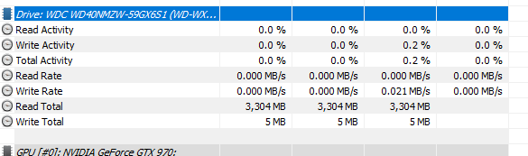

Und was wird im Western Digital Dashboard angezeigt? Und bei AIDA64 und HWInfo?
IM WD Dashboard wird die Schnittstelle ebenfalls nicht ausgewertet
und bei HWinfo finde ich nur diese Info

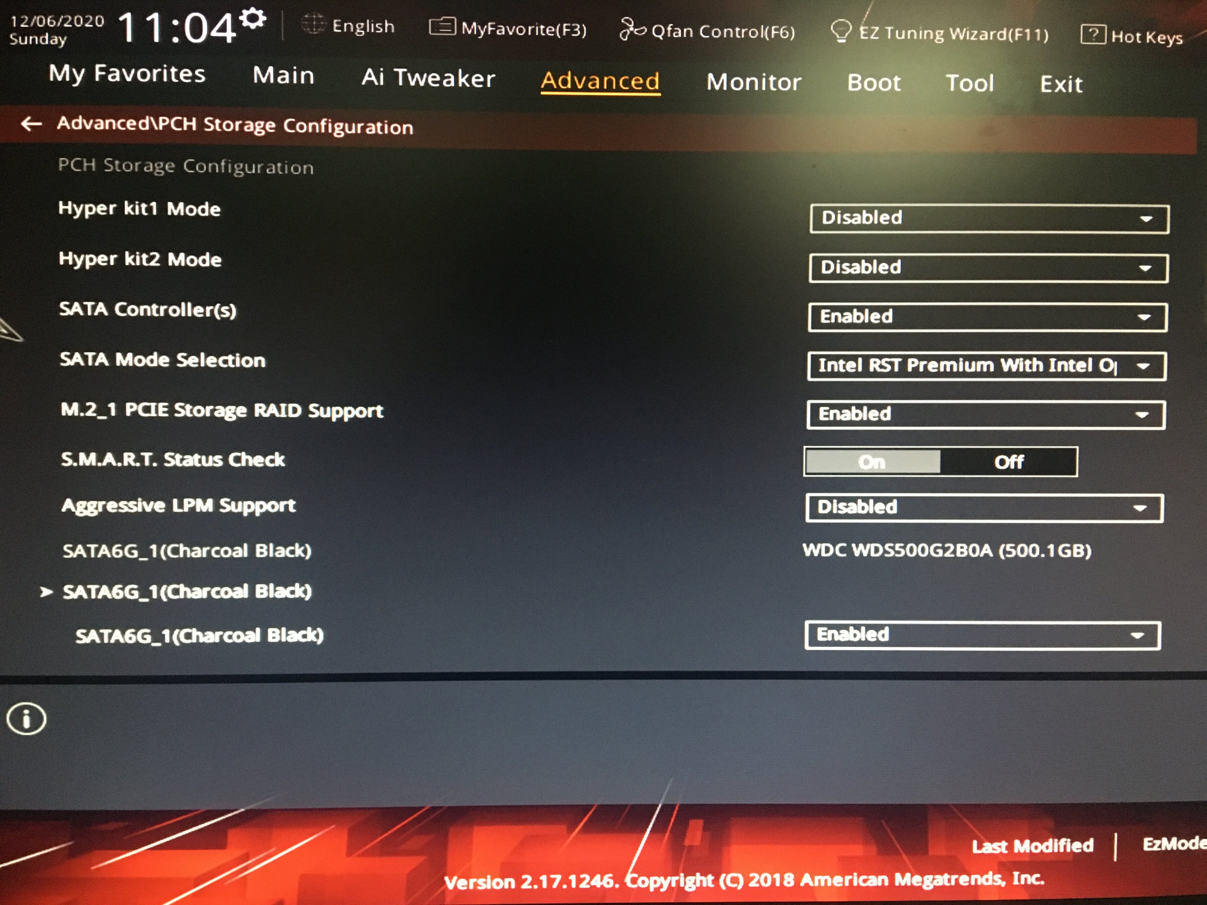

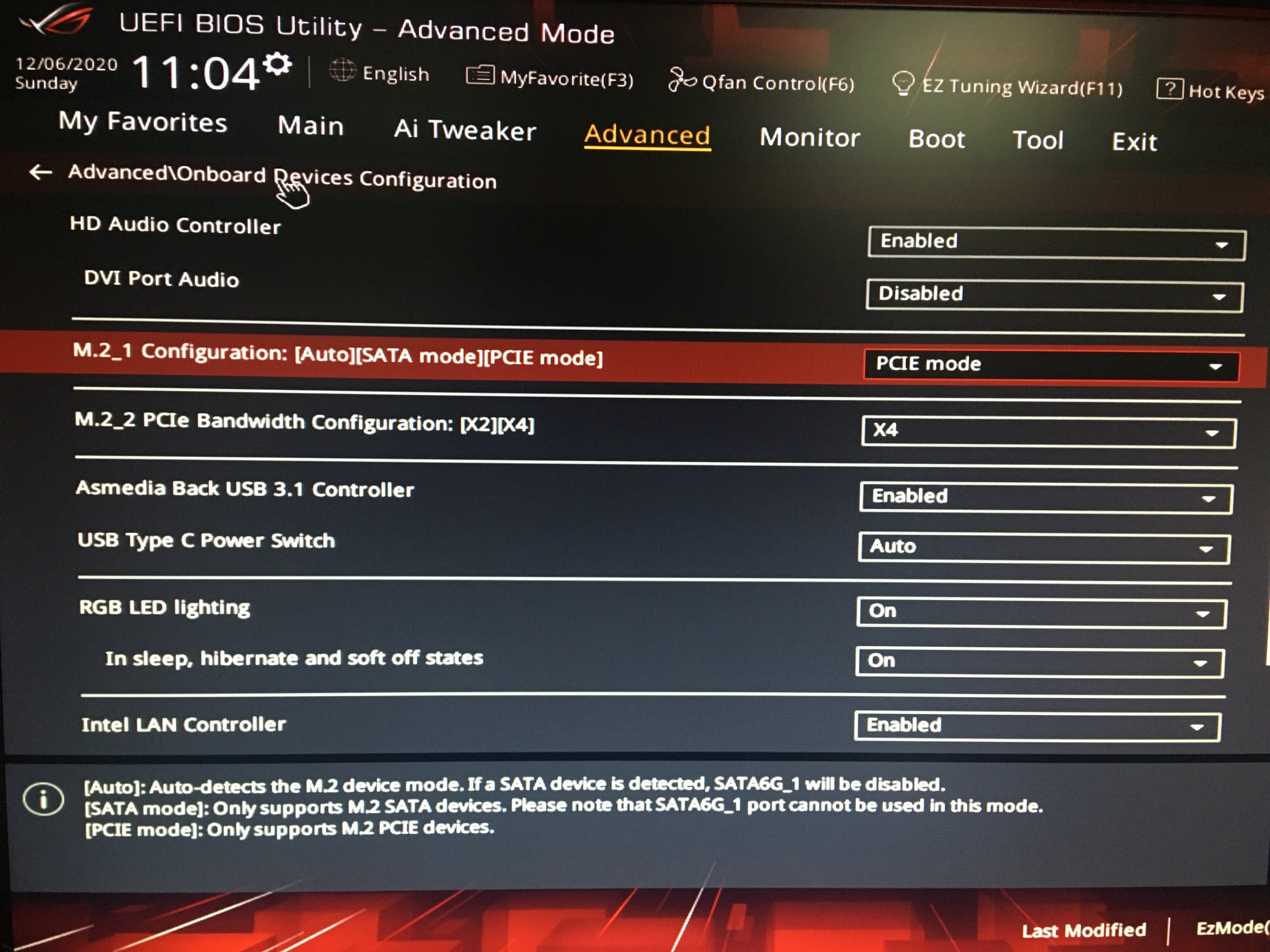

Wird im UEFI der M.2 Steckplatz mit PCIe 3.0x4 angezeigt?
Ich würde den M.2_1 Storage PCIe RAID Support deaktivieren.
@deo
dann bekomm ich windows nicht mehr gebootet.
ich habe eine 2. ssd jedoch gerade in der rma, werde es mal mit der testen, wenn die wieder da ist.

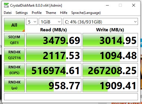

DiamondDog schrieb:

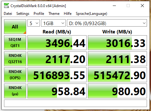

Der Hersteller gibt aber auch 5XXK IOPs beim lesen und schreiben an. Und ich komme beim Schreiben nicht mal an die Hälfte, egal ob mit der 7er oder 8er Version.
check mal bitte das Profil Peak Performance, da wird auch der IOPS Wert gemessen.
Würde mich mal interessieren was bei dir rauskommt.

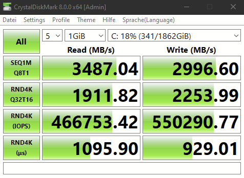

hier im Vergleich meine SN_750 auf dem default Profile.
Hier mit Peak Performance

ich bin einfach nur noch ratlos was mit meinen beiden SSDs los / war / ist...
auf beiden Slots jeweils eine SN_750 1TB (eine davon aktuell bei WD in der RMA - wurde nicht mehr erkannt.) und weder die eine noch die andere schafft es im IOPs Peak über 230K
Meine Mushkin, soll und macht ihre 300K wie vom Hersteller versprochen.
oder liegts bei mir am Board?
ASUS Z270F

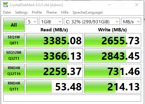

Peak Performance meiner 2GB SN 750, da klemmt es doch irgendwo gewaltig.

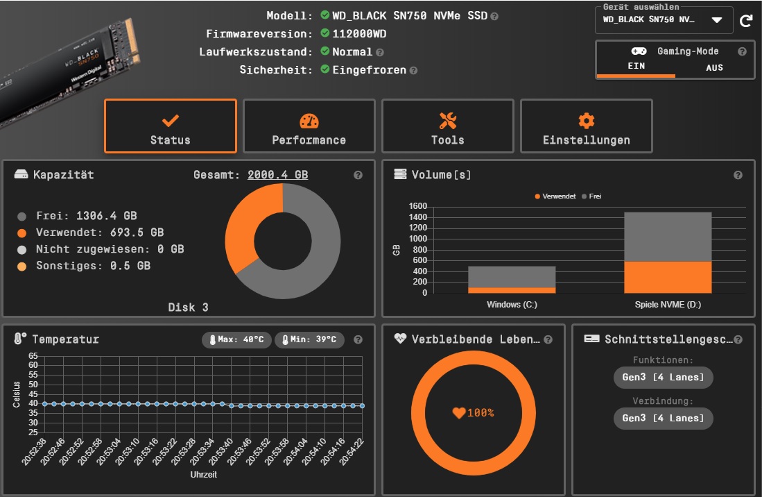

Also... habe meine 2. SN_750 heute aus der RMA bekommen, schnell Windows frisch aufgesetzt und RAID_Mode im BIOPS deaktiviert.
Aktuellen Intel Chipsatz Treiber installiert und los gehts....
Schnittstelle wird richtig ausgelesen, dachte ich zuerst ok, lag wohl doch an dem angeschalteten RAID_Mode
@Denniss by the way, der Game Mode bringt nichts ;)
aber denn habe ich CrystalMark laufen lassen und die Peak Leistung beim Schreibeb im MVe Profil war wieder weit unter der Erwartung
Dann habe ich den Intel Storage Treiber installiert und es geschah folgendes..
die Schnittstelle wird wieder nicht richtig ausgelesen und die werte sind nicht besser
Ich bin so ein bissel ratlos..

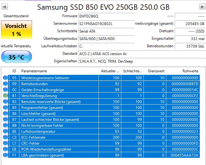

laut dem Samsung Tool ist die SSD in Ordnung. Crystal Disk sagt was anderes....
Schrott?
Da geht aber noch mehr.
Die 850 Evo 250GB hat nur 75TBW für die Garantie. Die 250GB 860 Evo hat 150TBW. Es ist nur ein willkürlich festgelegter Wert.
Der NAND der Evo ist für mindestens 1000 P/E-Zyklen spezifiziert. Das hält er bei normalen Bedingungen aus.
Das sind bei 250GB mindestens 250TBW.
https://www.computerbase.de/forum/t...tem-3d-nand-und-mgx-controller.1422534/page-4
Eine Sandisk mit TLC-NAND und der Kapazität wäre wohl schon im Eimer.
Wenn jemand über 200TBW erreicht, ist es schon selten bei der kleinen Größe. Für die Samsung ist das kein Problem.
Erst wenn Reserveblöcke benutzt werden. Das ist der Wert B3.
Dann geht es aber schnell, weil der NAND, der ersetzt werden muss, nicht mehr Schreib fähig ist und das betrifft dann den kompletten NAND, der frei genutzt werden kann, wenn der Controller gute Arbeit geleistet hat, indem alle Blöcke gleichmäßig in ihrem Leben beschrieben wurden.
Du kannst ja mal mit einer Crystal Disk Info Version vor 8.7.0 die SSD überprüfen. Da wurde der Gesamtzustand bei Samsung noch nach anderen Werten beurteilt und dann wird die SSD als gut bewertet.
Life attribute is changed from 0xB3/0xB4 to 0xB1 for Samsung SSDs.
8.7.0 [2020/07/10]​
https://crystalmark.info/en/software/crystaldiskinfo/crystaldiskinfo-history/
HI,
ja mit 8.6.1 ist die SSD auch in Ordnung. Verstehe das wer wolle.
Aber seh ich das richtig das trotzdem bald eine neu fällig ist ?
Damit musst du rechnen. Die SSD kann natürlich weiter genutzt werden, wenn man regelmäßig Daten sichert.
