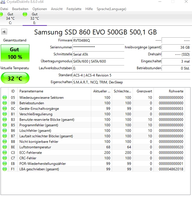

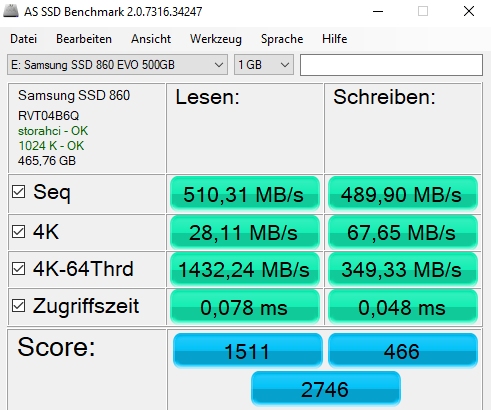

Habe meine neue SSD mal eben im PC geschmissen die Werte sehen ganz akzeptabel aus oder.
frankkl
Bis auf AS SSD Benchmark 4K-64Thrd. Der Wert ist zu gut für die SATA 6Gbit/s Schnittstelle.
Da bei Crystal Disk Mark die Werte nicht von den üblichen abweichen und bei AS SSD Benchmark auch nicht bis auf den einen, ist es wohl ein Ausreißer, der sich nicht mehr wiederholen sollte.
Ungewöhnlich hohe Werte kommen vom Caching, wenn dieser noch vor der SATA-Schnittstelle vorhanden ist, also im RAM des PC meistens.
Bei Samsung Magician gibt es den Rapid Mode, der einen ständigen Cache im RAM dafür einrichtet, was aber meistens nichts bringt und auch Fehler verursachen kann und dann auch für außergewöhnlich hohe Benchmarkergebisse sorgt, weil die Geschwindigkeit des RAMs gemessen wird und nicht die der SSD.
Davon rate ich ab.

Die neue Samsung 860 EVO mit 500 GB wird meine Daten SSD
und die Samsung 860 EVO mit 250 GB bleibt die System SSD :) so hat sich das seid vielen Jahren bewährt.
Alles unverändert gelassen und heute nochmal getestet :)
Ohne zusetzliche einstellungen hatte ich die Samsung 860 EVO einfach an den Kabel der SATA 6Gbit/s Schnittstelle gesteckt wo vorher die uralte M500 mit 240 GB dran war !

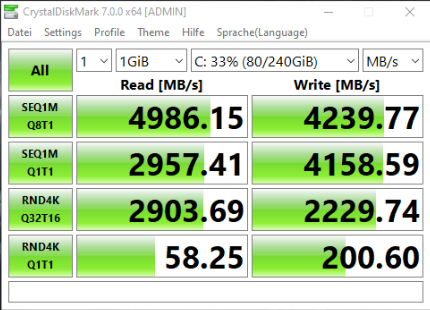

Hallo zusammen,
ich bin etwas ratlos, seht euch bitte mal die Schreibwerte der Corsair MP600 an.
Hab letztes Jahr im Oktober einen Test gemacht, da war noch alles ok und heute hat sie plötzlich nur noch eine Schreibleistung von ca. 980 MB/s wenn man Crystal Disk glaubt.
Hat jemand eine Idee warum? Kann doch nicht schon defekt sein...
Man sieht sogar wie die Schreibleistung während des Benchmarks bei HWiNFO64 kurz auf 4200MB/s hochgeht und dann aber auf ca. 980 MB/s absackt.
Desto größer dabei die Datei beim Test ist, umso schlechter werden auch die Schreibwerte. Sieht man auch anhand vom AS SSD Benchmark.
Grüße Thomas
Am: 04.10.2020
Am: 04.01.2021
Gibt es mit der WD SN750 keine Probleme?
Dann würde ich die MP600 in deren Steckplatz testen.
