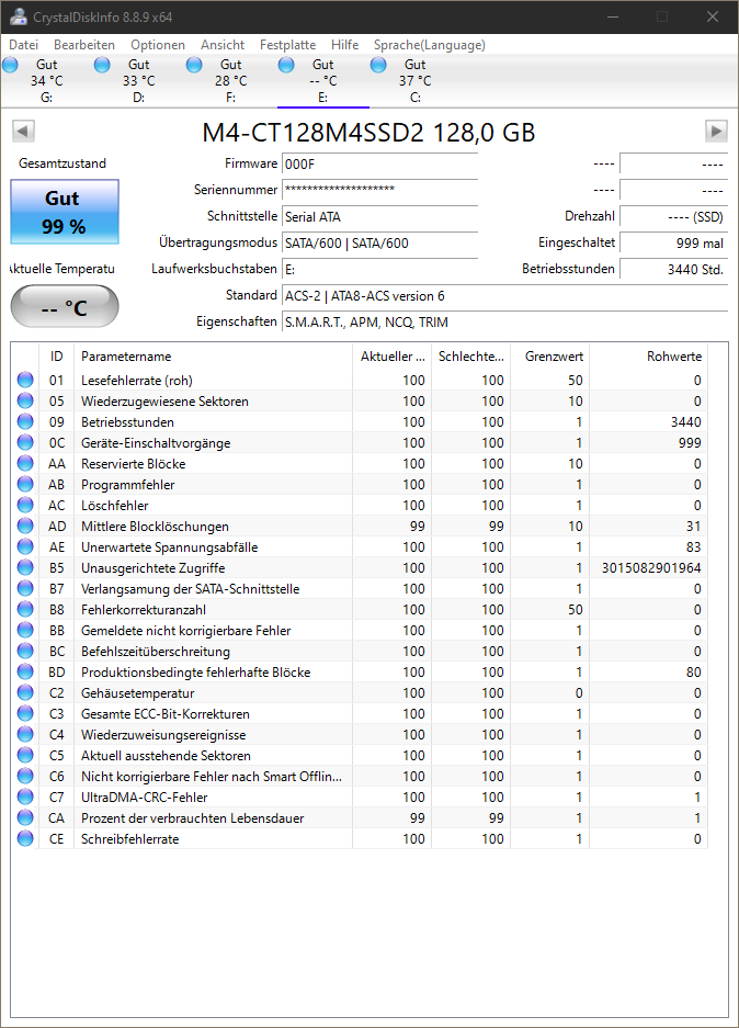

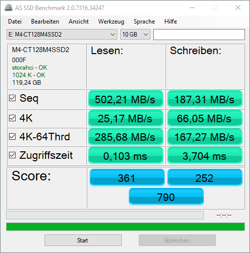

Auf dieser (alten) SSD hatte ich heute das Problem, dass Steam das Update eines Spiels (The Crew 2) mit "Hard Disk Write Error" abgebrochen hat, mehrfach.
CDInfo schreibt hier noch Gut 99% hin, aber ist das zuverlässig? Es sind nur Spiele auf der SSD, also kein Problem, wenn die über den Jordan geht.
@frazzlerunning Ich sehe da jetzt keine Probleme. Ein CRC-Fehler, aber bei mehrfachen Abbrüchen hat der damit nix zu tun.
Geh mal in die Ereignisanzeige von Windows und schau ob da was gemeldet ist.

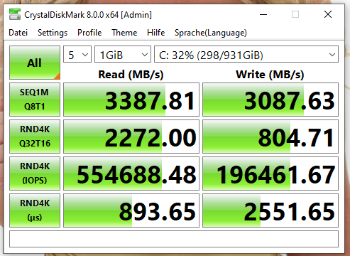

mal eine laienhafte Frage zur SSD MVe Performance specziell zu der WD Black sn750
diese hat folgende Werte
Lesen: 3470MB/s
Schreiben: 3000MB/s SLC-Cached
IOPS 4K lesen/schreiben: 515k/560k
ich bekomme beim IOPS Wert jedoch eine krasse Abweichung, woran kann das liegen.
zum Vergleich, hier meine Mushkin Pilot-E
Lesen3500MB/s
Schreiben3000MB/s SLC-Cached
IOPS 4K lesen/schreiben331k/353k
Hier liegt der IOPS Wert sehr nah an den Herstellerangaben.
Habe ich was übersehen?

Ereignisanzeige hat nichts, was ich mit den Zeiten der Steam-updates in Zusammenhang bringen kann.
DDD schrieb:
Fehler nicht auf E und der m4
Ich hab die Spiele-Dateien dann auf ein anderes Laufwerk kopiert, da hat dann alles geklappt. Keine Ahnung was wirklich der Fehler war, aber ich werde die M4 mal unter beobachtung halten. Wie gesagt, reine Spiele-SSD, also nichts dramatisches, wenn sie doch den Geist aufgibt.

lass dich Bitte deswegen nicht täuschen.
ich habe 2 der WD Black und bei der 2. sieht das genauso aus, wie bei der 1. auf C.
die Mushkin habe ich jetzt nur testweise eingebaut, um ein Vergleich zu ziehen. Die wird verschenkt.
