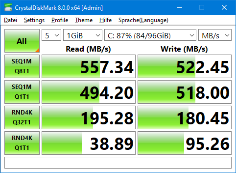

Hallo liebe Freunde,
vor ein paar Tagen habe ich mein Board gewechselt, von B450 auf MSI B550 Tomahawk.
Die gute WD SN750 NVMe steckt im zweiten M.2 Slot (PCIe 3.0) und hat nun eher schlechtere Werte als vorher. Wie würdet ihr (oder du @deo) das bewerten? Was ist da los, hab ich was vergessen umzustellen?
PS: die Platte ist ein Drittel voll, BIOS vom Board ist das aktuellste.
Siehe Anhänge
Danke im Voraus

Viel schlechter sind die Werte aber nicht. Die Schnittstelle ist korrekt eingestellt.
Ich würden 1. M.2 Steckplatz nutzen, damit der 2. M.2 frei bleibt. Dann kann man auch den 2. PCIe x16 Slot mit 4 Lanes nutzen.
Hast du Windows neu installiert?

Okey, also erstmal Entwarnung.
nein Windows wurde nicht neu installiert, da eine Samsung 980 PRO 1TB bereits bestellt ist, deshalb steckt die WD auch bereits im zweiten Slot. Wenn dann, so Gott will, die Samsung 980 da ist, soll diese natürlich in den ersten Slot, die WD in den zweiten und Windows neu installiert auf der Samsung. So der Plan. Dann messe ich nochmal beide.
Danke für deine Antwort.

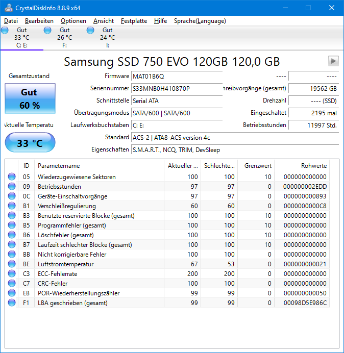

Moin,
da ich Laie bin, wollte ich euch kurz fragen, ob meine 5 Jahre alte SSD (Systemplatte, keine wichtigen Daten drauf) bald den Geist aufgibt, ich könnte heute eine Evo 960 für 50€ bzw. eine Crucial MX500 für 54€ (Beide 500GB) kaufen, falls dies der Fall ist.
Btw. die angezeigten Betriebsstunden stimmen einfach mal nicht.
Unten im Screenshot fehlen noch F6 und F7, die heißen beide "Herstellerspezifisch" und der Grenzwert ist 0.
