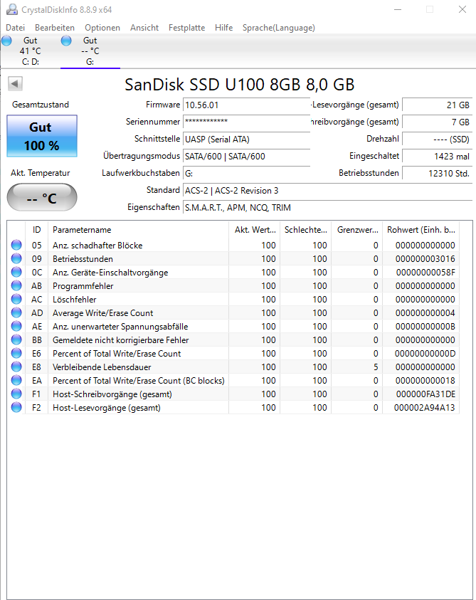

Ich bin etwas verwirrt, über die Lesevorgänge und die Betriebsstunden.
Die SSD ist von 2013 und hat bis heute 0(!) GB geschrieben, die jetzt angezeigten 7GB kommen von der Formatierung. Sie wurde per USB Adapter an meinen Rechner angeschlossen.
Ist es möglich, das Crystal Disk Mark die Werte falsch anzeigt? Die SSD stammt aus einen gebrauchten Rechner, der von einer Firma weiterverkauft wurde.

Der USB Adapter (wie auch USB-Gehäuse für SATA Festplatten und SSD), haben einen USB to SATA Bridge Controller und deiner unterstützt vielleicht Smart nicht korrekt.
Ob er Smart unterstützt, steht bei Amazon mittlerweile schon in der Artikelbeschreibung. Sonst in den Bewertungen und Fragen und Antworten danach suchen.
Möglich ist auch, dass die SSD zu exotisch für Crystal Disk Info ist, weil es ja bei F1 Rohwerte gibt, die noch umgerechnet werden müssen.
Das sind in dezimal 16396766 x 16 KBytes je Block = 262,348 GB
Reaktionen: kryzs und andi_sco
Du meinst, die SSD könnte über 200GB schon geschrieben haben?

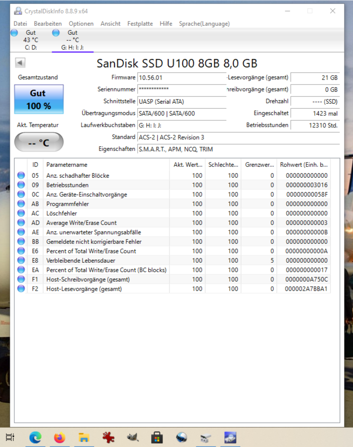

Hier noch die Werte vor der Formatierung:
Ich werde den Adapter gleich mal an einer HDD testen.
Reaktionen: kryzs
E6 sagt, dass der NAND 10% abgenutzt ist, die SSD also faktisch noch 90% Gesamtzustand hat.
Das kriegt Crystal Disk Info nicht umgesetzt.
Andere Smart Tools zeigen keinen Gesamtzustand an, sondern nur die Parameter, die der Smart meldet. Crystal Disk Info versucht sie zu interpretieren, scheitert aber dann, wenn es die SSD nicht kennt, die nicht in ein bekanntes Muster einzuordnen ist. Was Crystal Disk Info im oberen Bereich anzeigt, ist also keine festgelegte Wissenschaft, sondern eine Interpretation, die sich nach dem richtet, was der Programmierer festgelegt hat.
Die SanDisk SSD U100 ist ein Exot, den Crystal Disk Info wohl nie richtig einordnen kann.

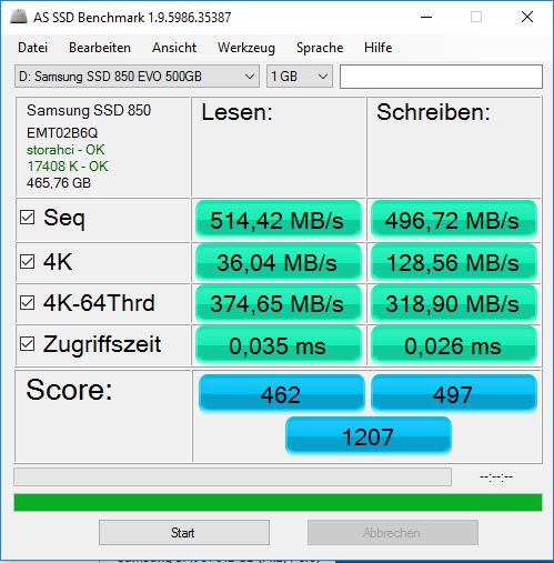

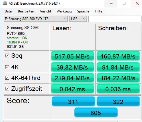

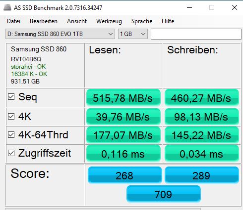

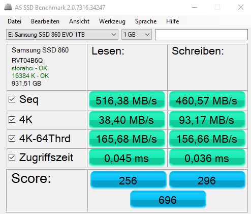

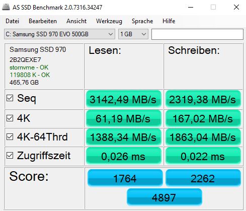

Ich habe heute meinen neuen Rechner zusammen gebaut und irgendwie scheinen die Werte der beiden neuen SSDs 860 EVO nicht zu passen oder?
Ich habe noch einen Screenshot von meiner alten 850 EVO (ca. 4 Jahre alt) in meinem alten Rechner und die Werte sind besser.
Hardware:
Ryzen 9 5900X
MSI MAG X570 Tomahawk (BIOS ist aktuell)
Eigentlich ist es hauptsächlich der 4K-64Thrd Wert, der nicht richtig passt. Habt ihr ne Idee?
