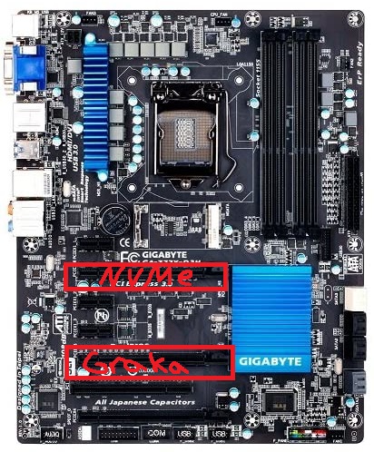

also das BIOS hab ich von hier https://www.win-raid.com/t2775f44-OFFER-Gigabyte-GA-Z-DS-H-NVMe-Mod-2.html#msg104095
Mein Z77XD3H ist Rev 1.0. Ich kenne das BIOS eigentlich sehr gut, also auch vor dem modden und mir ist nie eine solche Option aufgefallen. Die einzigen Optionen die ich kenne wären, einmal die PCIe: "Gen1" "Gen2" oder "Gen 3" Option sowie PCIe: "x4" oder "x1" wobei Gen3 und x3 ausgewählt ist.
Ich schau mal in dem Forum, dass du erwähnt hast, danke dir.
In dem Thread (#110) hat einer gepostet, dass er die NVMe SSD in den 1. PCIe 3.0x16 Steckplatz hat und die Grafikkarte in dem 2. PCIe 3.0x16 dann mit 4 Lanes angebunden ist.
Hey deo,
ich hab das gleich mal ausprobiert, leider jedoch ohne Erfolg.
Anordnung sah so aus
Beim starten habe ich einen Beep code bekommen -... (einmal lang, 3 mal kurz) = AGP error (https://www.gigabyte.com/de/Support/FAQ/816).
Aber trotzdem Danke :)

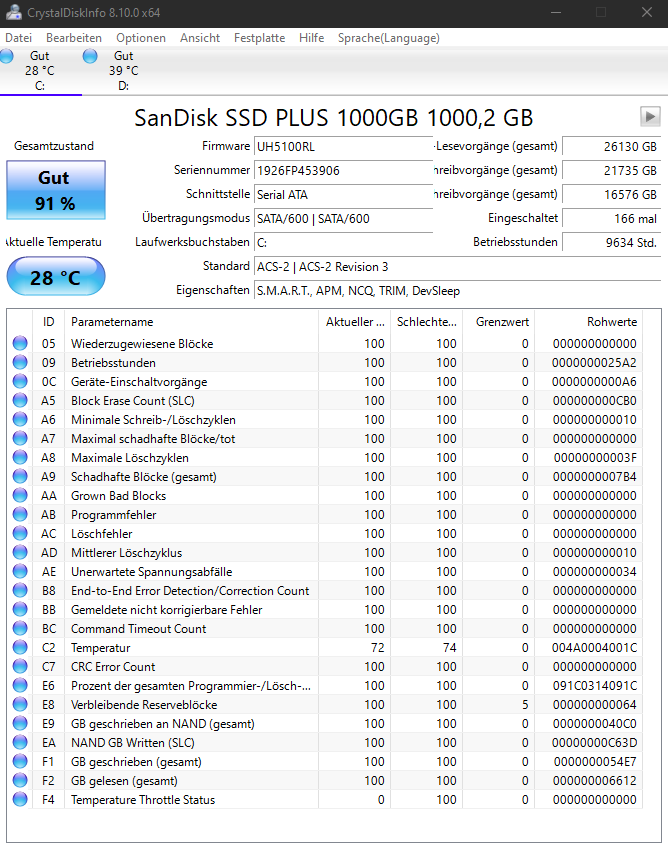

Die Werte sehen gut aus. Es können 200 TB geschrieben werden, bis man damit rechnen muss, dass sie am Ende ist. Davon sind knapp 10% abgeschrieben.
AE - unerwartete Spannungsabfälle - hat sie einige. Läuft der PC manchmal instabil oder startet schlecht? Es kann auch sein, dass der PC zu schnell stromlos geschaltet wird, bevor das Leeren des Caches zu Ende ist.

Ne mein Hund ist ein paar mal über den Mehrfachstecker gelaufen und hat somit den Strom abgeschaltet.
