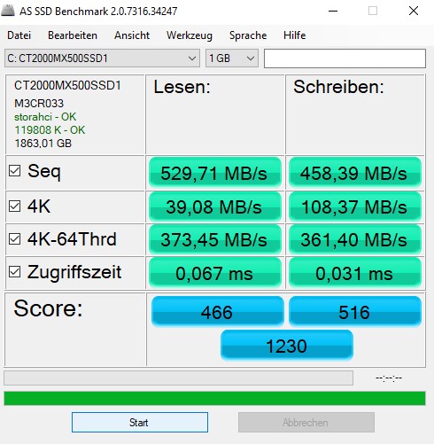

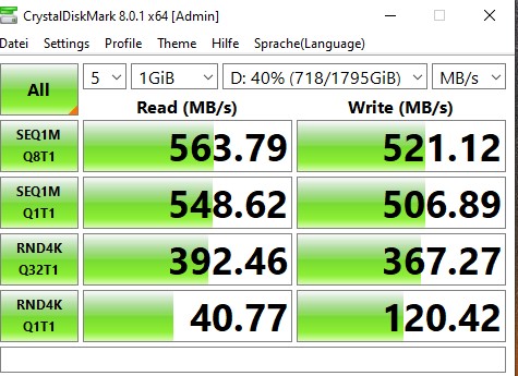

Ich habe mal mit Crystal Mark meine 2 TB MX 500er gebencht..sind die Werte in Ordnung? Weil umso weiter nach unten umso langsamer..ist das normal?
Und ASSD
:Edit da keiner etwas zu sagen hat ,gehe ich davon aus das die Werte gut sind
Und ASSD

Alles im grünen Bereich. Meine Werte liegen mal 1% drüber, mal 1% drunter. Bei starker Belastung (AsSSD mit 10GB laufen lassen!) habe ich 1215 Punkte. Nur Lese-Zugriffszeit ist bei Dir etwas mau - lag bei mir je nach Benchmark immer bei 0,040 oder drunter.Amiga500 schrieb:Ich habe mal mit Crystal Mark meine 2 TB MX 500er gebencht..sind die Werte in Ordnung? Weil umso weiter nach unten umso langsamer..ist das normal

Danke!! Ich weiß nicht ob ASSD wirklich aussagekräftig ist, der erste Bench zeigt immer etwas schlechtere Werze als der zweite Bench an. Dir Zugriffszeit war beim aller ersten Bench 0.036 danach wurde es mit jedem Bench etwas schlechter. Woran mag das liegen ? Voelleicht ein Fehler von Assd?massaker schrieb:Alles im grünen Bereich. Meine Werte liegen mal 1% drüber, mal 1% drunter. Bei starker Belastung (AsSSD mit 10GB laufen lassen!) habe ich 1215 Punkte. Nur Lese-Zugriffszeit ist bei Dir etwas mau - lag bei mir je nach Benchmark immer bei 0,040 oder drunter.

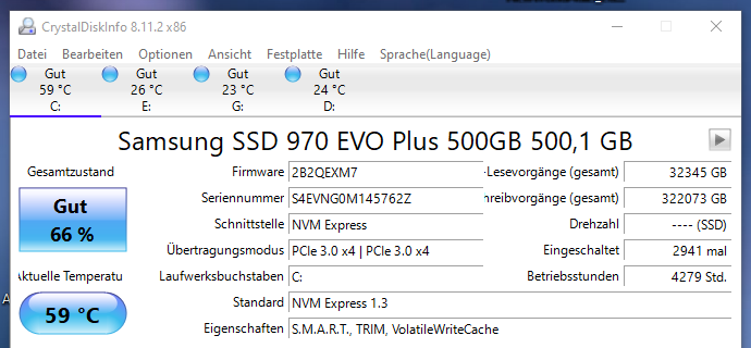

Moin zusammen,
ich bin verwundert über den hohen Wert bei TBW bei meiner Systemplatte. Zum Vergleich meine 2015 gekaufte 850 pro liegt bei 45 TB.
Die Fragen, die ich mir stelle sind: Woher kommt dieser hohe Wert? Lohnt es sich da vielleicht ein neue SSD zu kaufen um sich gegen ein vorzeitiges Ableben der 970 abzusichern?
Die Laufwerkstemperatur finde ich auch recht hoch, habe noch eine 960 Evo, diese hat 26°.

Ist bei mir zwar nicht so, aber Du hast ja auch eine ganz andere Situation - bei Dir ist das ja C: und vermutlich das OS-Laufwerk. Bedenke, dass Windows ständig im Hintergrund werkelt und irgendwas macht. Also minimale Schwankungen bei Dir sind absolut normal.Amiga500 schrieb:Danke!! Ich weiß nicht ob ASSD wirklich aussagekräftig ist, der erste Bench zeigt immer etwas schlechtere Werze als der zweite Bench an. Dir Zugriffszeit war beim aller ersten Bench 0.036 danach wurde es mit jedem Bench etwas schlechter. Woran mag das liegen ? Voelleicht ein Fehler von Assd?
Wow, im Schnitt pro Stunde hast Du 75+ GB geschrieben? - das ist ein sehr hoher Wert. Wie lange beobachtest Du das schon? Was hast Du angestellt zwischen letzter Beobachtung und heute? Vielleicht lässt Du ja täglich die komplette Benchmark-Sammlung durchlaufen? Also etwas mehr Information wäre schon hilfreich, Gedanken lesen kann hier leider keiner...kekdaruler schrieb:Moin zusammen,
Aber mal im Ernst: es reicht schon wenn Du bei 128GB RAM im System Dir eine 100GB-RAMDisk erstellt hast, deren Inhalt jedes mal beim Windows-Start von der 970evo+ geladen wird und dementsprechend jedes mal beim Herunterfahren geschrieben werden muss - dann ist diese Schreiblast absolut normal.
Und Nein, bei 66% brauchst Du Dir noch keine Sorgen zu machen - sogar bei 0% erlischt lediglich die Garantie, die 970er wird dann aber nicht automatisch unbrauchbar.
