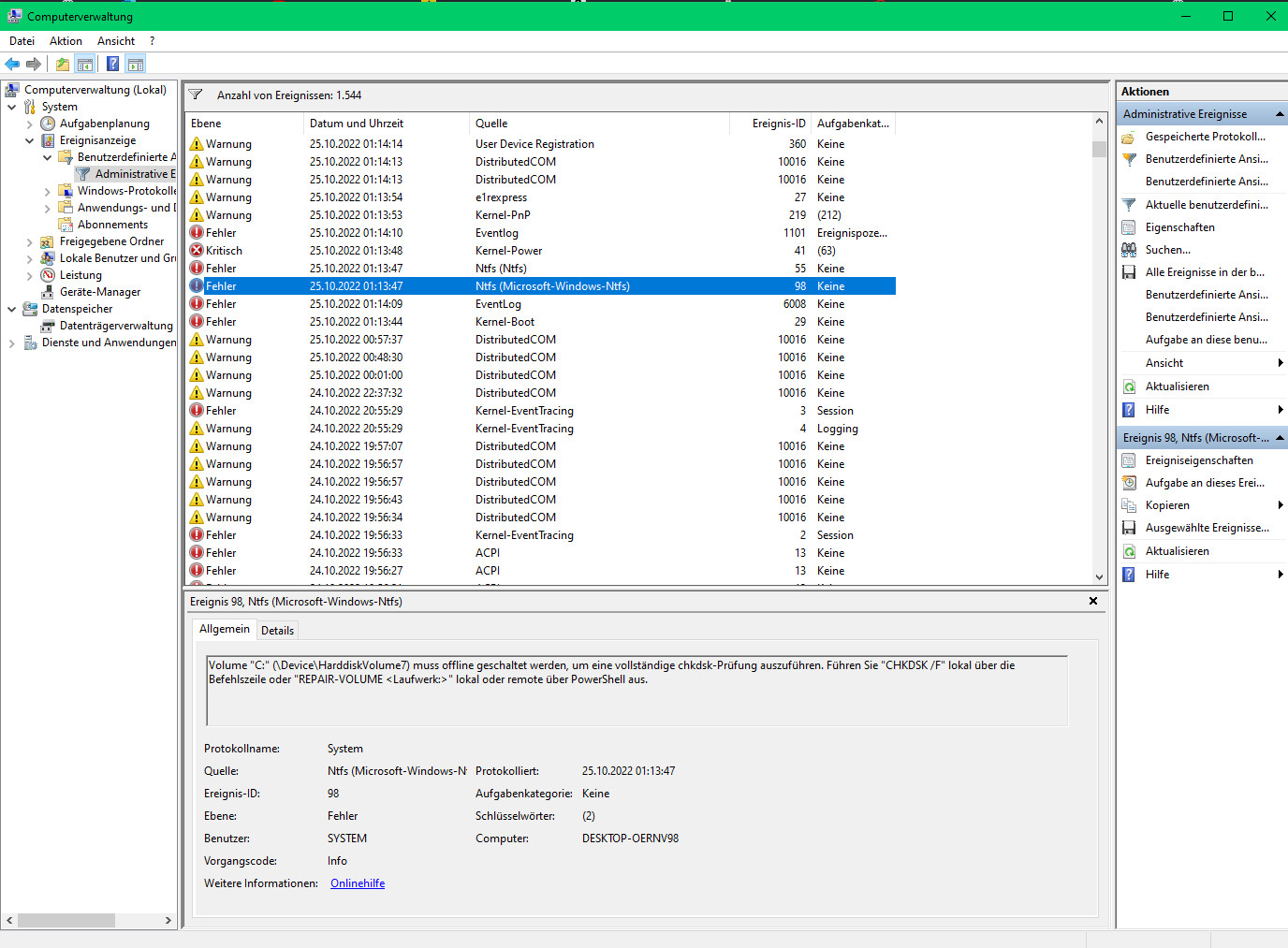

Moin, mein PC hatte die letzten 3 Neustarts plötzlich eine Überprüfung von C: gestartet und grade hat er mich aufgefordert einen Neustart durchzuführen damit C: repariert werden kann. Ich hatte sowas noch nie und ich hatte die Tage auch keine Probleme oder Fehler gehabt. Zumindest keine an die ich mich errinern kann.
Was hat es damit auf sich?

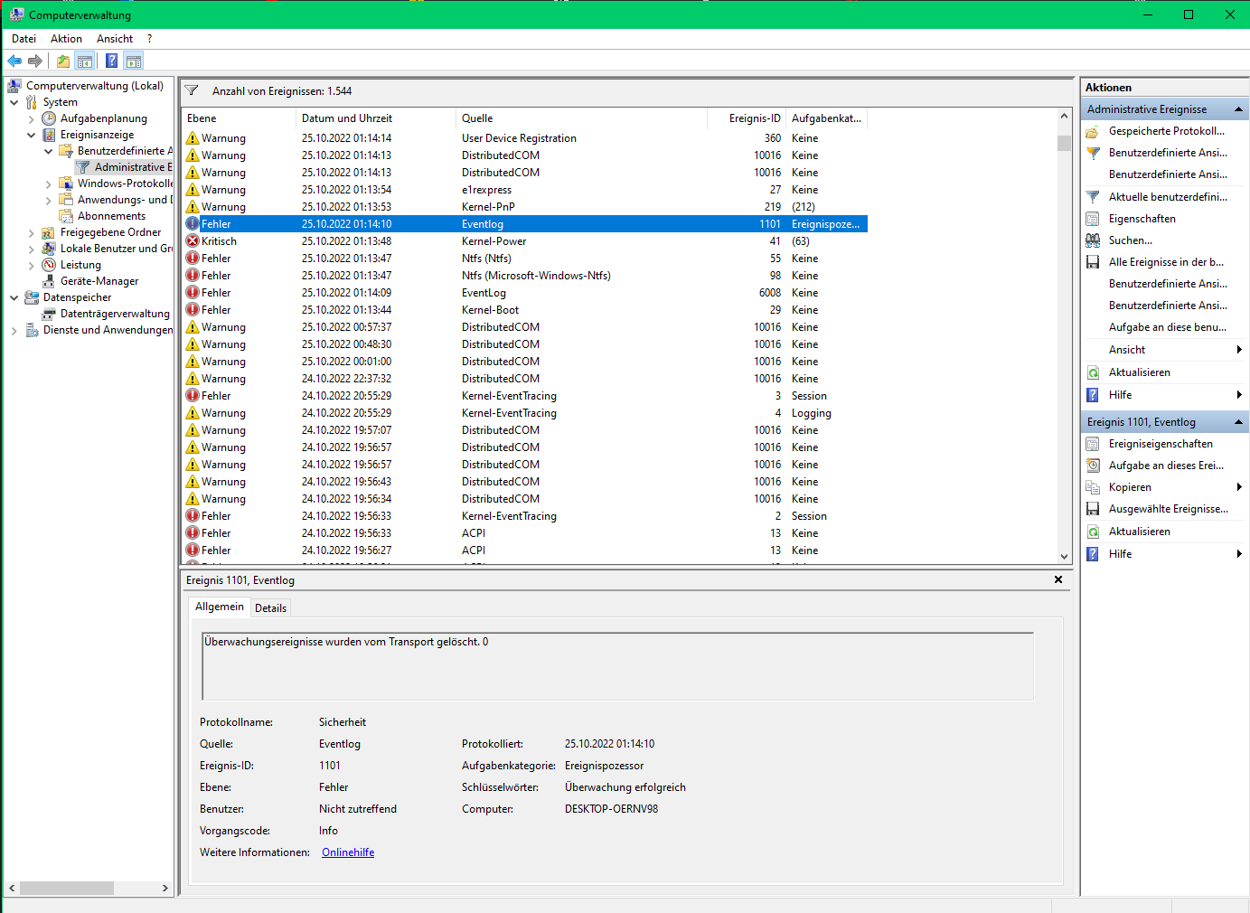

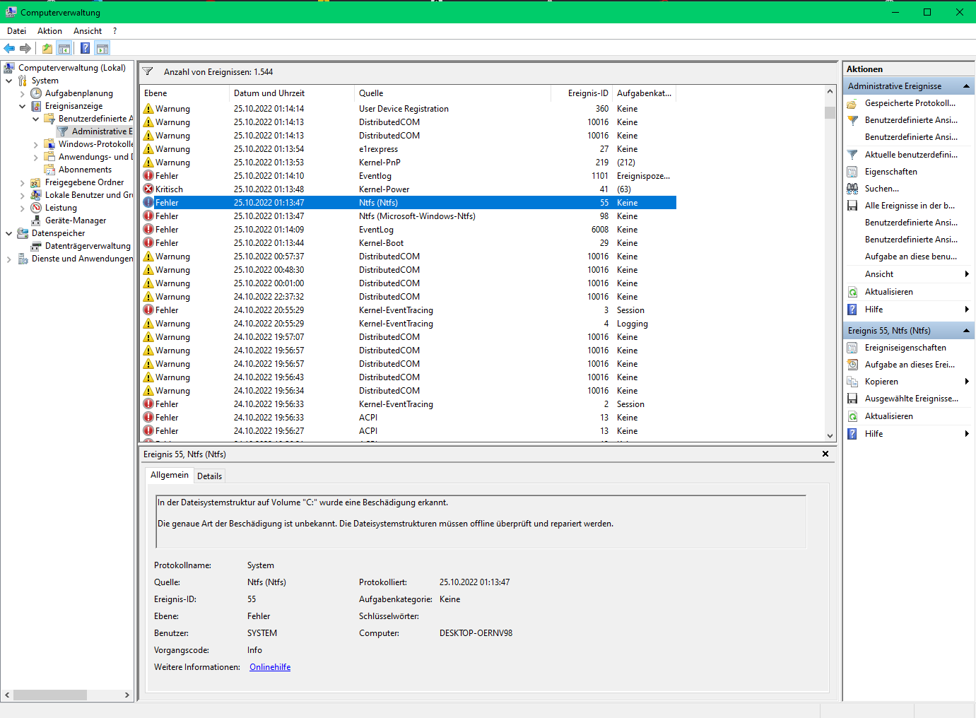

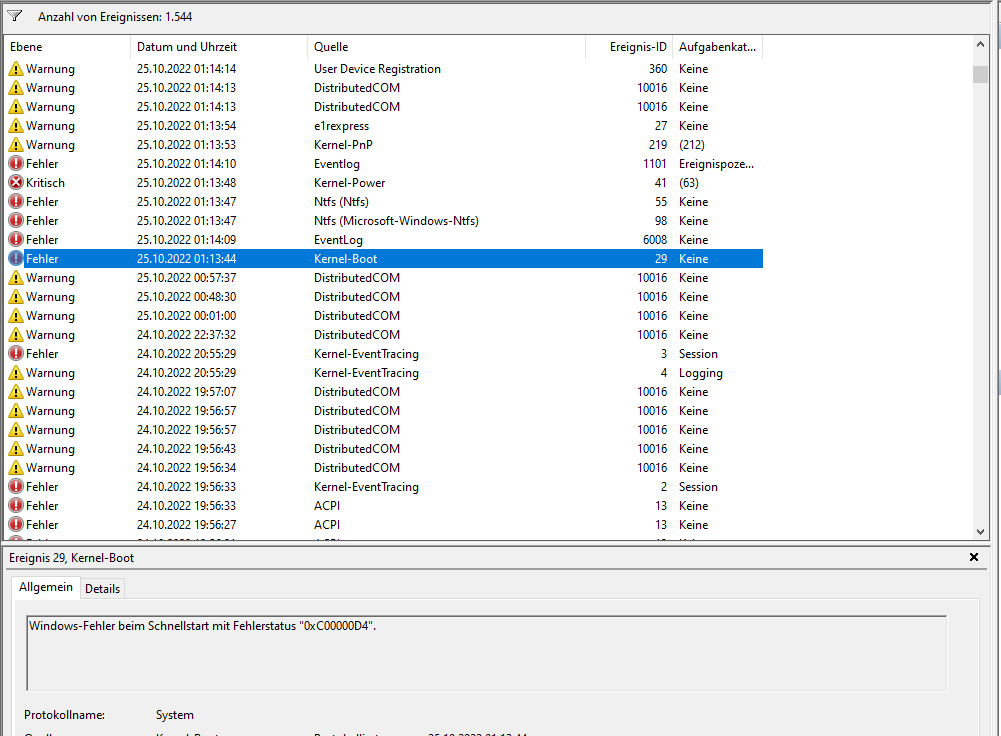

Das sind die letzten Events als die Reperatur durchgeführt wurde:
Da gabs scheinbar einen Absturz beim Herunterfahren den ich aber nicht bemerkt habe.

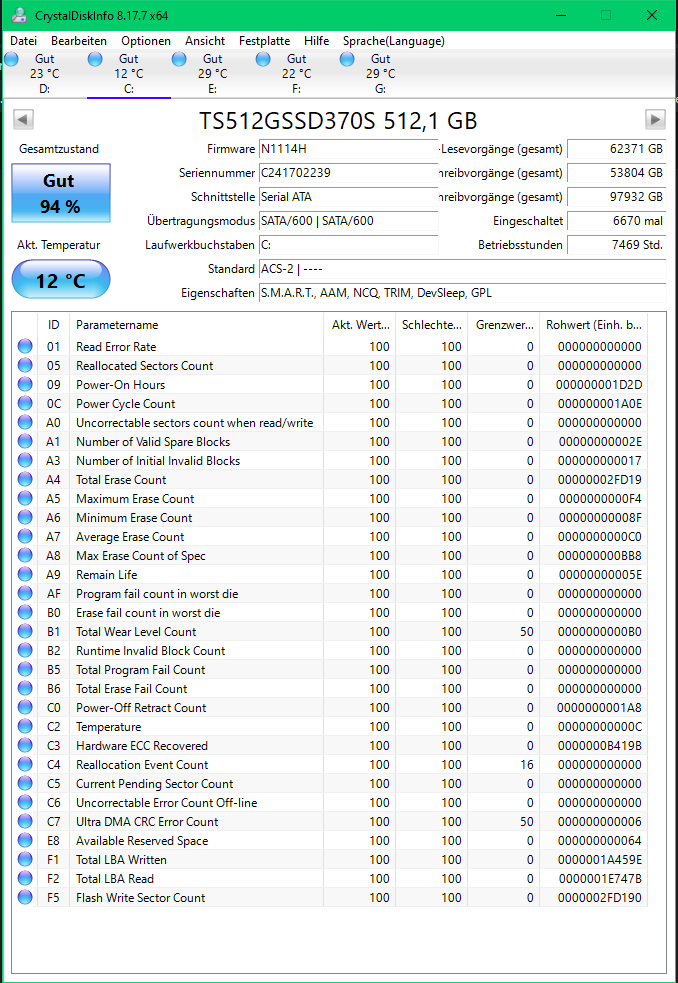

Smartwerte von Christaldiskinfo:
Das letzte was ich an dem Tag wohl gemacht hatte war, das ich diese RGB Software von Asus (Armoury Crate) installiert hatte, weil es mich genervt hat, das ich die Beleuchtung von meinem Ram nicht über das Bios einstellen/deaktivieren kann.
Die CRC Fehler kommen aus der Vergangenheit und lag an einem defekten Sata Kabel was ausgetauscht wurde.
@Weedlord
Die Transcend SSD370S sieht unbedenklich aus für etwas mehr als 50TBW. Die Temperatur kann aber nicht stimmen.
Du kannst das Ausschalten der Festplatte in den Energieoptionen deaktivieren. Das könnte helfen.
Nee, die ist auch falsch. Die wird realistischer wenn die Wärmer wird sobald ich da viel drauf schreibe oder lese.

An sich habe ich ja keine Probleme mehr, mich hat das nur irritiert das was repariert werden musste, ich vermute mal die RGB SOftware die ich installiert hatte hat den Fehler verursacht. Ggf. ist da auch was mit win Update noch nebenbei kollidiert. Ich beobachte das mal und mach notfalls nen win installationsstick ready :D
