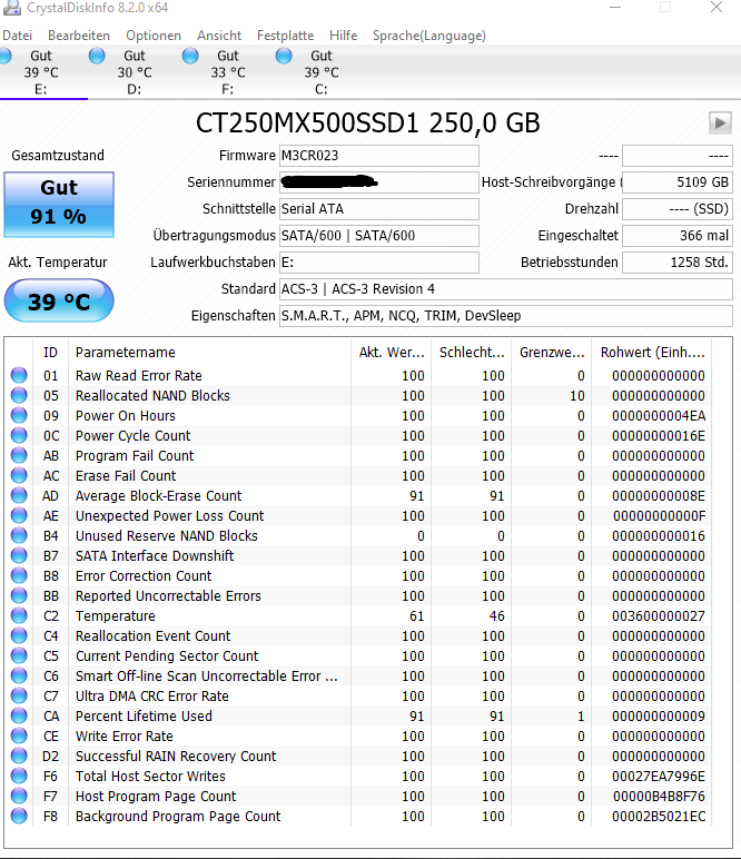

Fange ich mal mit meiner Crucial MX500 an.
Habe heute mal die neuste Firmware installiert und da sind mir diese Werte aufgefallen.
Muss ich mir da Gedanken machen? Die Platte müsste grade mal 1 Jahr alt sein.

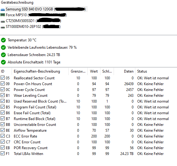

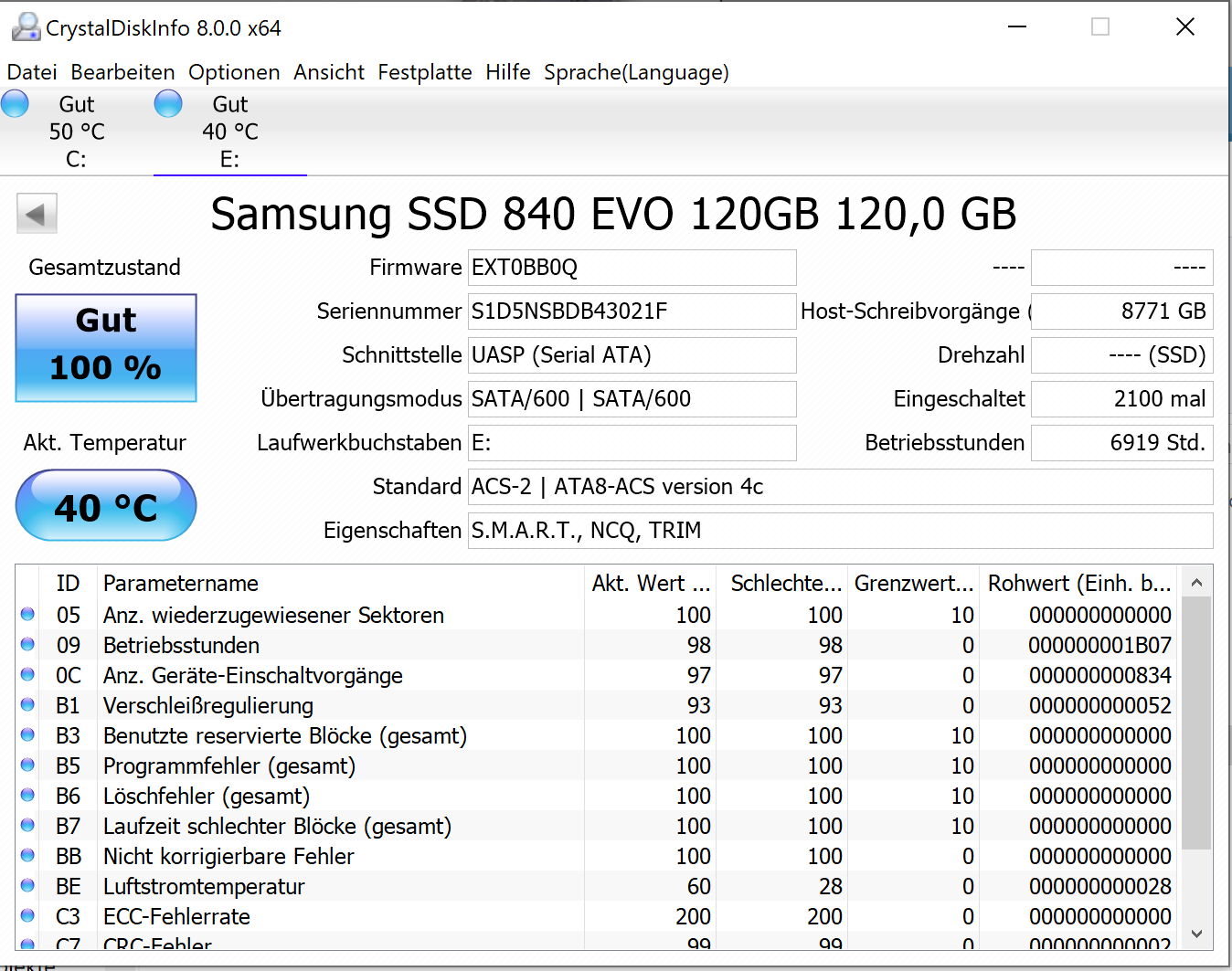

Meine Samsung 840 Evo steht immer noch auf 100% obwohl die schon über 25TB Schreibvorgänge hat.

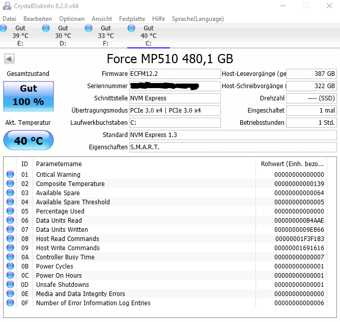

Und dann habe ich heute meine neue m2 SSD eingebaut und wollte da gerne mal wissen ob die Werte in Ordnung sind.
Leider funktionierte der AS SSD Test nicht richtig er zeigte mir immer eine Fehlermeldung an und deswegen steht keine Zeit bei Zugriffzeit lesen.
Ansonsten scheint aber alles zu funktionieren auch andere Tests.
MfG.
Vergiss die Prozentangabe bei CDI, die bezieht sich bei unterschiedlichen SSDs auf unterschiedliche Attribute und sind daher nicht vergleichbar. Bei dem Samsung sind es die Prozente der verbleibenden Reserveblöcke (Aktueller Wert von Attribut B3) und bei der Crucial die der verbleibenden P/E Zyklen, als der Aktuell Wert von Attribut AB bzw. CA. Würde man den gleichen Wert nehmen wollen, so wären die für die Crucial B4, aber leider ist dort der Aktuelle Wert immer und schon ab Werk auf 0, was gegen die S.M.A.R.T. Konventionen ist, da es dem Grenzwert entspricht und ein Wert der auf den Grenzwert gefallen ist, signalisiert normalerweise einen schlechten Zustand, weshalb einige Tools in solchen Fällen Fehlalarm auslösen können. Es würden dann immer 0% angezeigt werden, was auch nicht toll wäre und einem Fehlalarm gleichkommen würde, also hat man hier für die Prozentangaben beim Zustand eben die verbleibenden P/E Zyklen gewählt und daher sind die Prozente zwischen unterschiedlichen SSD Modellen nicht wirklich vergleichbar.Mr.Fraggor schrieb:Meine Samsung 840 Evo steht immer noch auf 100%
Sorgen wegen der nur noch 91% musst Du Dir auch nicht machen, bedeutet es doch, dass noch spezifizierte P/E Zyklen für die nächsten 10 Jahre übrig sind und bis dahin dürfte sie als zu klein ersetzt worden sein. Außerdem halten die NANDs ordentlicher SSDs auch weit mehr als die spezifizierten P/E Zyklen aus, bis sie wirklich platt sind.

Da steht ja auch davor: Verbleibende Laufwerks Lebensdauer" und damit ist klar, dass dort die Prozente der verbleibenden Spezifizierten P/E Zyklen der NANDs angezeigt werden, was eben bei CDI für die Crucial aber nicht für die Samsung der Fall ist. Auch hier gilt übrigens, dass die NANDs natürlich noch viel mehr als spezifizierten P/E Zyklen aushalten werden, aber irgendwann kann auch mal was anderes kaputtgehen.Mr.Fraggor schrieb:zeigt er mir keine 100% bei meiner 840 Evo an.
Die Anbindung passt mit PCIe 3.0 x4 und was soll man sonst sagen, zumal bei einer nagelneuen SSD? Die Werte hängen auch vom System ab und dessen Energiespareinstellungen.Mr.Fraggor schrieb:Was sagst du eigentlich zu der Corsair M2?

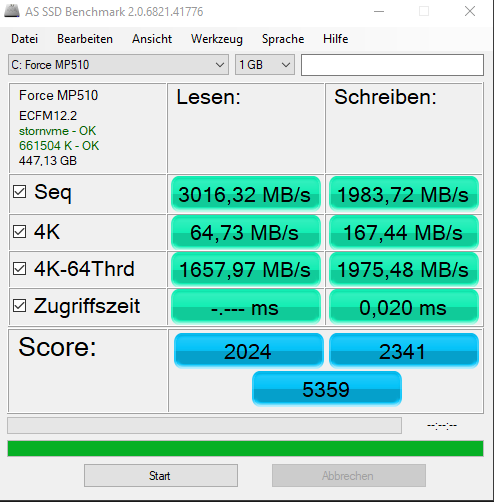

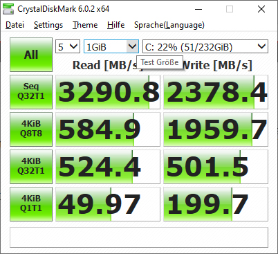

Hallo!
Ich habe mir heute die 970 evo plus in mein asrock x570 taichi eingebaut und dann mal die Geschwindigkeit gemessen. Schreiben = 3.266, Lesen = 2.365. Ist die Leserate zu niedrig? Auch meine anderen normalen SSD haben eine niedrigere Leserate (546/488). Liegt das am Taichi oder warum ist die Leserate vergleichsweise niedrig?

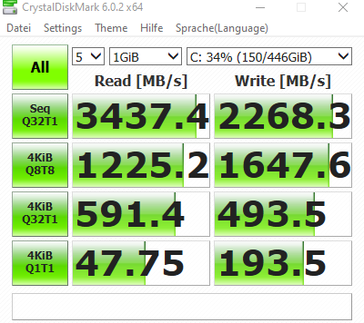

Little Foot
Ensign
- Apr. 2011
- 187
Gebencht habe ich mit Crystaldiskmark und Magician. Ich habe übrigens die Lese- und Schreibwerte vertauscht, Sorry.

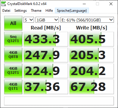

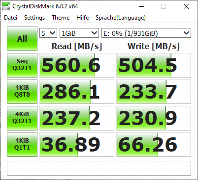

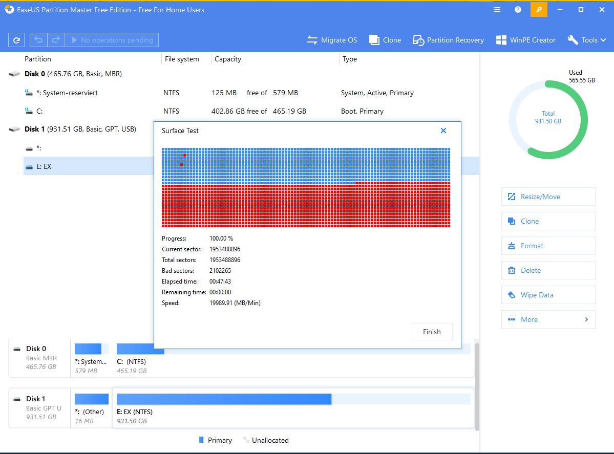

Tag,
ich hab eine frage wegen meiner neu gekauften Crucial MX500 1TB in einem RaidSonic Icy Box IB-248WP-C31, 2.5", USB-C 3.1 Gehäuse. Angeschlossen an meinem Gigabyte B450 I Aorus Pro WIFI per USB-A 3.1 ist mehrmals der Datei-Transfer und einmal CrystalDiskMark hängen geblieben. Teils musste sich explorer.exe neu starten und das externe Laufwerk neu verbinden.
Ein erweiterter CHKDSK lauf hat 2 Defekte teile gefunden, und daraufhin gab es einen Bluescreen.
Beim Surface Test des EaseUS Partition Master gab es ab einem gewissen Punkt nur noch fehlerhafte Sektoren. Das Laufwerk wurde ab einem Punkt in Windows ausgeworfen.
Danach schloss ich das Laufwerk an einem USB 3.0-Port an und es lief 2 mal fehlerfrei durch.
Wo liegt eurer Meinung nach der Fehler, was kann ich noch testen?
Ein anderes USB-Kabel werde ich morgen testen.

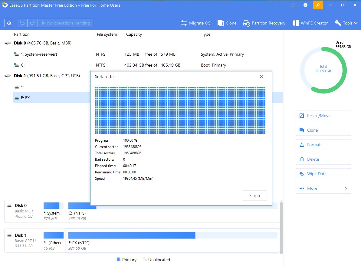

812577[/ATTACH]
USB 3.1:
Usb 3.0:
USB 3.1:
Usb 3.0:

Das solltest Du Dir hiernach doch selbst beantworten können:Der_Alex schrieb:Wo liegt eurer Meinung nach der Fehler
Es dürfte als am USB 3.1 Port liegen, dessen Treiber, Energiespareinstellung oder auch dem Zusammenspiel mit dem Gehäuse.Der_Alex schrieb:Danach schloss ich das Laufwerk an einem USB 3.0-Port an und es lief 2 mal fehlerfrei durch.
Vielleicht liegt es aber auch daran, dass es viele Ultra-DMA CRC Fehler (siehe Rohwert von C7) gab und dies sind Übertragungsfehler zwischen dem SATA Host Controller und dem Controller der SSD. In so einem USB Gehäuse ist dessen USB-SATA Bridgechip der SATA Host Controller für die SSD und damit dürfte sie schlecht auf dem Stecker gesessen haben oder es ist Schmutz dort reingekommen, wenn diese Fehler im Gehäuse passiert sind. Oder war die SSD vorher schon mal intern angeschlossen? Dann könnten die Fehler auch dort aufgetreten sein, dafür würde sprechen, dass es keine unerwarteten Spannungsabfälle (Rohwert von AE) gab und die wären eigentlich zu erwarten, wenn die SSD nicht fest auf der Buchse steckt. Schau mal ob der Rohwert vom Attribut C7 steigt und wenn ja, prüfe mal ob die ordentlich im Gehäuse sitzt.
Es sind welche übrig, 0x31 = 49 in welcher Einheit auch immer. Aber Crucial setzt hier leider den Aktuellen Wert immer auf 0, statt z.B. eine Prozentangabe damit zu realisieren. Dies dürfte bei einigen Tools zu Fehlalarmen führen, da es eigentlich ein Hinweis auf einen schlechten Zustand ist, wenn der Aktuelle Wert oder der Schlechteste Wert (der sollte den niedrigsten Stand festhalten den der Aktuellen Wert jemals hatte) auf oder unter den Grenzwert gefallen sind. Dies Funktion übernimmt hier aber der Aktuelle Wert von Attribut 05 und da der noch 100 und damit weit vom Grenzwert von 10 entfernt ist, außerdem zeigt der Rohwert von 05 das es noch keine Ausfälle von NAND gab, ist alles in Ordnung.Der_Alex schrieb:Warum sind keine unbenutzten NAND-Reserveblöcke übrig?
Danke für deine Expertise.
Ich habe es nun an einer USB 3.0 Buchse getestet.
Hier läuft es ohne Probleme mehrmals im Surface Test durch.
Mit einem USB 2 Kabel funktioniert es auch an der Gen 2 Buchse fehlerfrei.
Anschließend testete ich den Externen-SSD-Speicher von meiner Schwester.
An der USB 3.0 Buchse Fehlerfrei.
An der Gen 2 Buchse auch wieder diese Art von Fehler.
