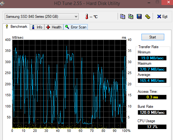

Meine 840 basic scheint das Problem auch zu haben.
Lustigerweise ist mir gestern aufgefallen, dass das verschieben eines alten Spiels von der SSD auf die FP komischerweise sehr lange gedauert hat. Habe dann mal Samsung Magician angeschmissen, FW update und Leistungsoptimierung gemacht.
Aber es sieht trotzdem so aus:

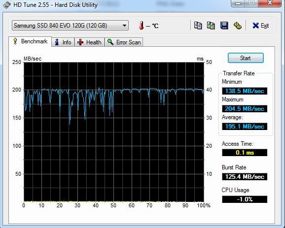

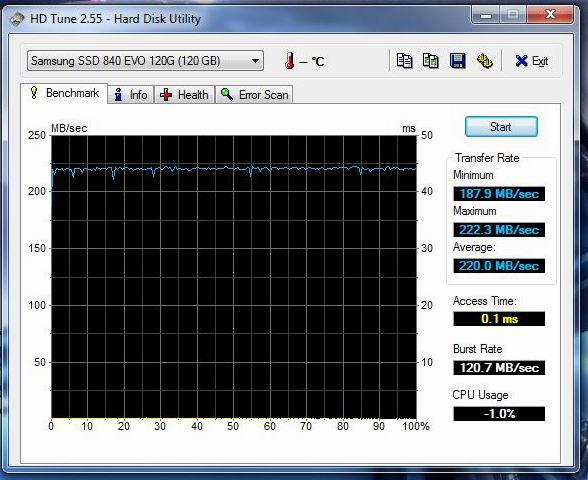

bei mir fängst auch schon wieder an,,,,,grummel, wobei die ssd von 68% auf 88% Belegung angewachen ist
785G-SATA2 AHCI
Samsung 840Evo 120GB
EXT0CB6Q
Vor Firmwareupdate im Herbst
Nach Firmwareupdate im Herbst
27.01.14
Bin mal gespannt was Samsung diesmal unternimmt.
