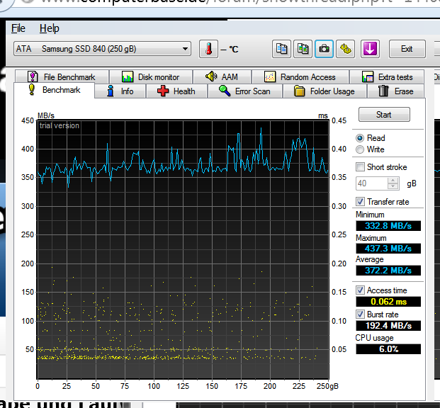

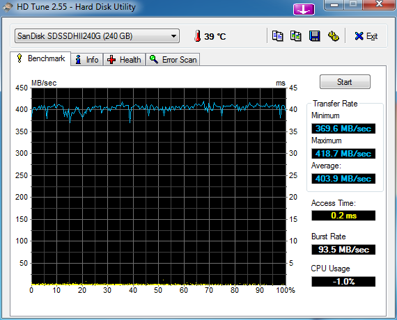

Habe auch mal HD Tune durchlaufen lassen. Sieht bei mir soweit in Ordnung aus denke ich. Minimum-Wert liegt bei 376,4 MB/sec, das haben andere Forennutzer hier nicht mal als Maximalwert.
Wobei ich sagen muss, dass ich Windows erst am 20.12.2014 komplett neu aufgesetzt habe. Das System ist also nur knapp über einen Monat alt. Firmware ist EXT0CB6Q. Magician ist und war nie bei mir installiert.

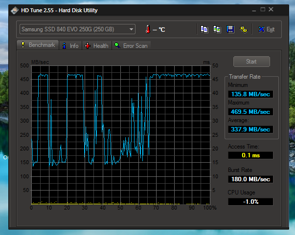

Guten Abend!

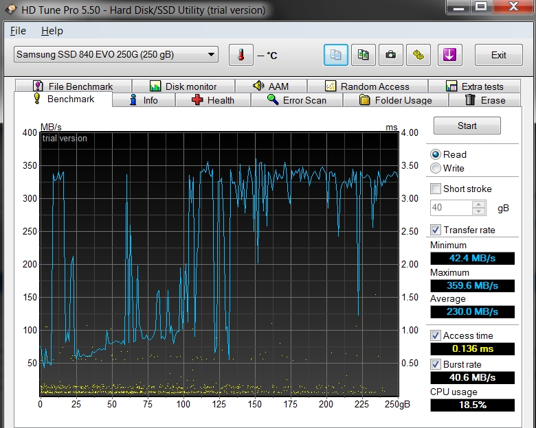

Leider zeigt meine 840 Evo 250 GB ein ähnliches Verhalten wie vor dem Performance Restoration Tool und der neuen Firmware EXT0CB6Q.
Ich hoffe da findet sich bald eine Lösung die diesmal wirklich auch auf längere Sicht hilft.
HD Tune:
SN: S1DBNSAF15*****

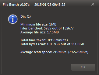

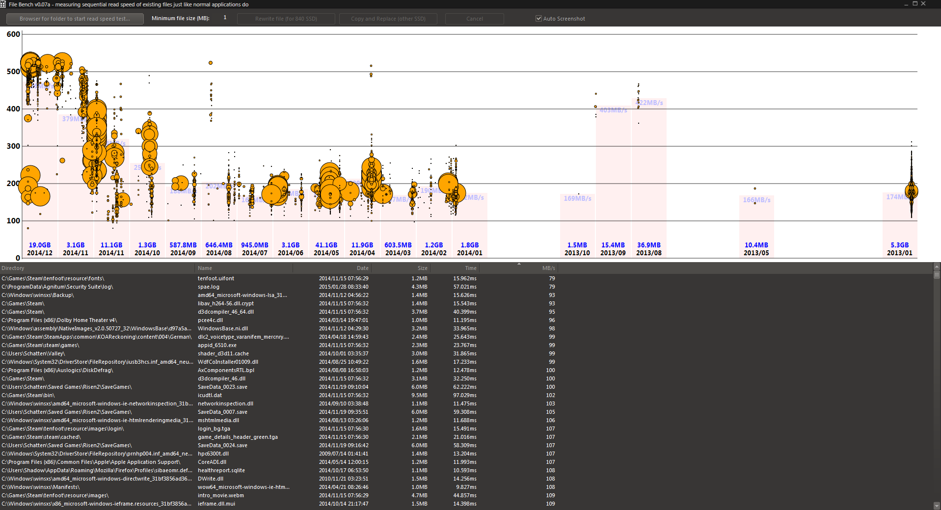

Edit: Habe von ein Screen von Filebench
Der Controller wo die SSD angeschlossen ist lautet:
Intel(R) 8 Series/C220 Chipset Family SATA AHCI Controller
Treiberversion 13.2.4.1000 vom 25.07.2014

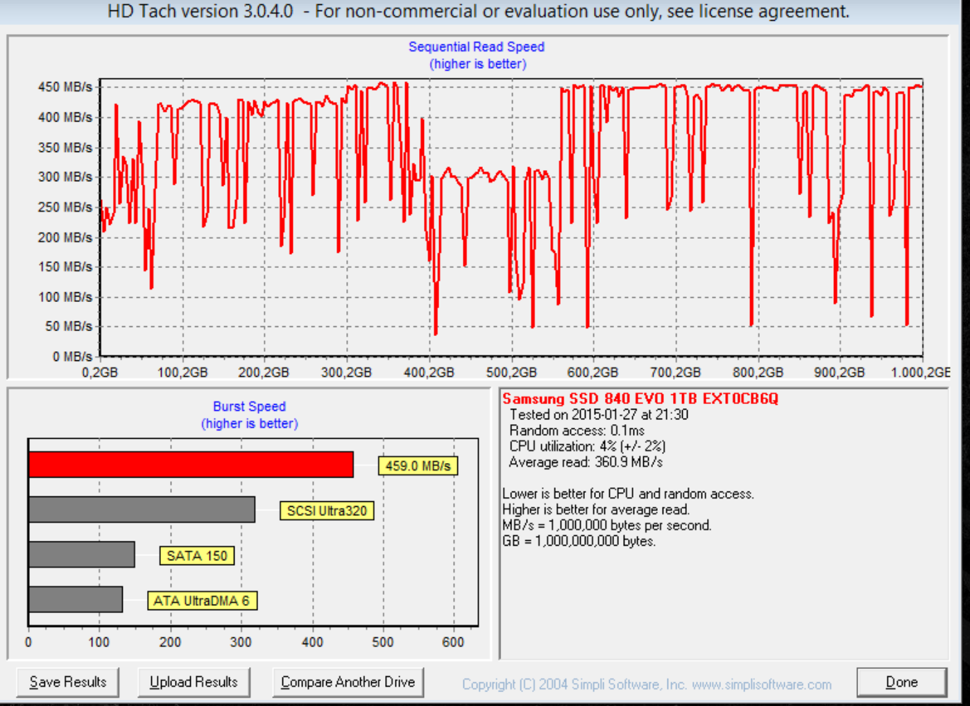

Mit EXT0CB6Q und ohne Magin-Tool und den "Optimierungen" habe ich auch keine Probleme. 840 EVO 1TB.

Das war früher immer knapp 500, durchgehend. Und ich wunder mich seit 2 Monate, dass es in manchen Games krass ruckelt. Nie nie nie nie nie wieder Samsung. Sollte da die nächsten TAGE kein Patch kommen geht das Teil an Amazon zurück. Kommt ne andere her. Reklamiert eure Platten, wer weiß was da in Zukunft noch alles passiert an Unzuverlässigkeit. Nur übers Geld merken die, dass da was mies läuft!
