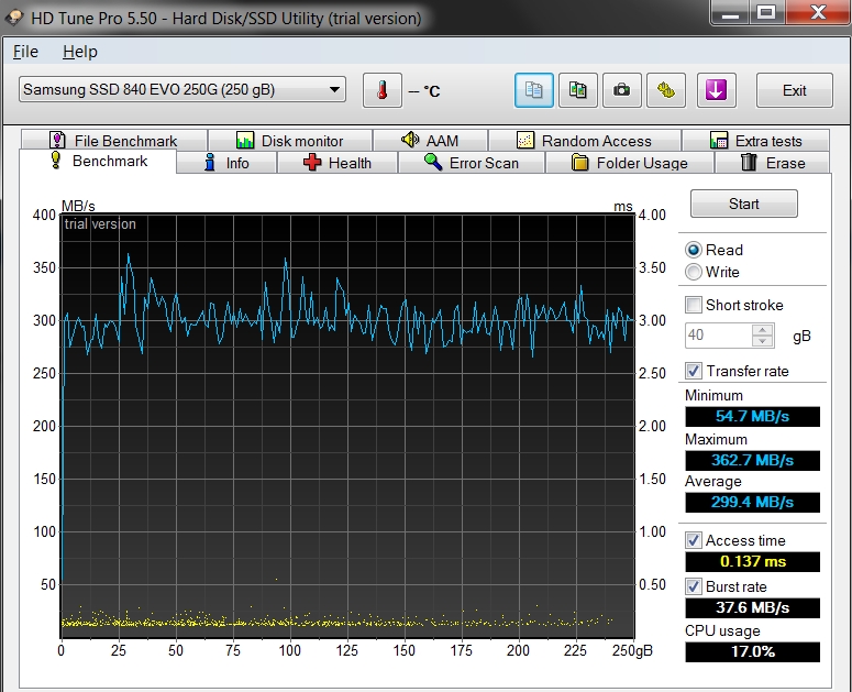

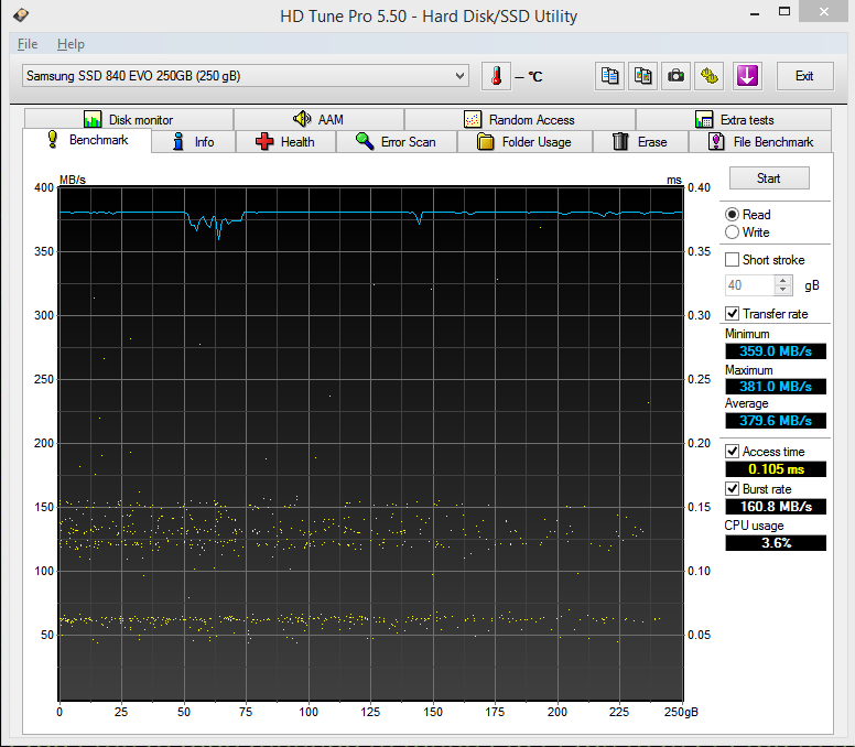

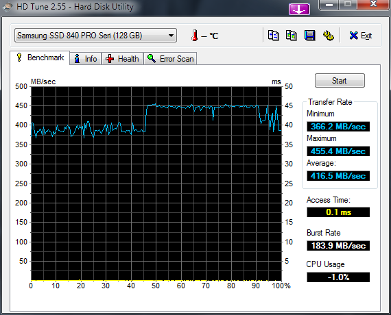

Hier die Werte meiner 840 Pro 128 Gb (System):
Und hier die Werte von der 840 EVO 250 Gb:
So schlecht schneidet die EVO gegenüber der PRO gar nicht ab (bis jetzt jedenfalls).
Magican läuft per Autostart (beides Mal aktuelle Firmware)

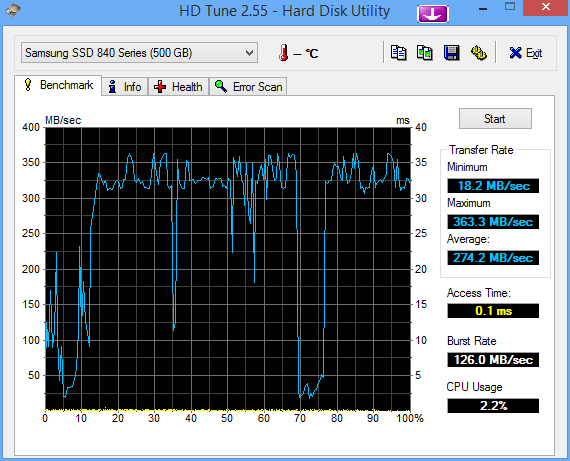

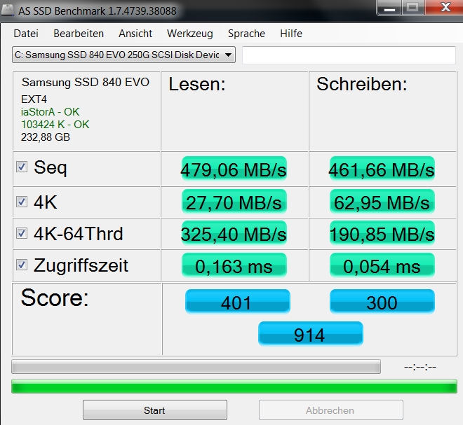

Aufgrund der News hier habe ich gerade mal Meine 840 500GB (nix Evo) getestet.
Cebo schrieb:
Hier mal ein Vergleich mit HDTune / HDTach

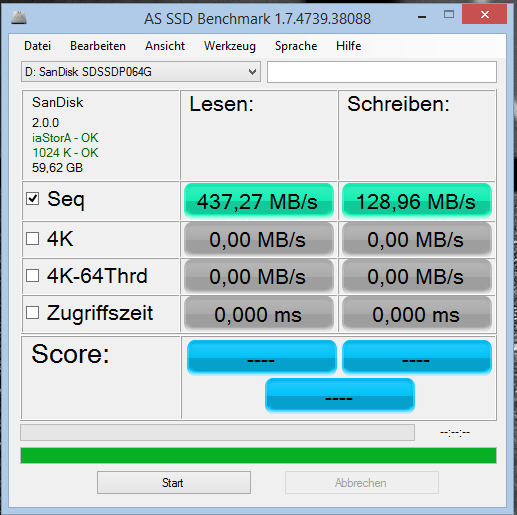

Euren Screenshots nach zu urteilen habt ihr die SSD entweder an SATA II oder an einen zusätzlichen SATA-Controller angeschlossen?
Die max. 227 MB/S sind extrem schwach ...
Normalerweise sollte 200 MB/s das absolute Minimum sein und Maximum über 400 MB/S ;-)
Also bei mir hängen die SSDs am internen SATA III Controller.

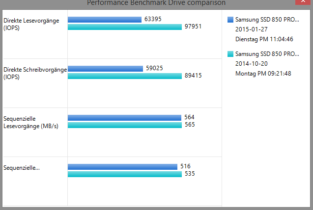

Also ich weiß nicht wie sich IOPS sonst verhält aber da geht es schon um einiges Berg ab.
Das ist jetzt aber eine 850pro.

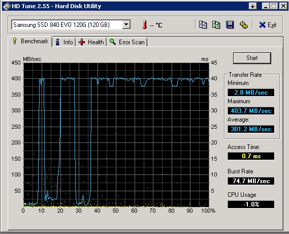

Hallo Leute,
ich habe mir HD Tune 2.55 auf das Notebook geladen
und die vor 11 Monaten von mir nachträglich darin verbaute
120 GB Samsung SSD 840 Evo damit getestet.
Im Minimum kam sie auf geradezu erschütternde 8,5 MB/s !
Es gab mehrere sehr starke Einbrüche.
Jetzt habe ich mir das Samsung Performance Restauration Tool
heruntergeladen und gestartet. Ich bin gespannt was das bringt.

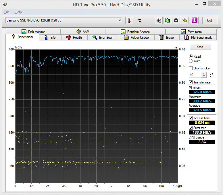

So nach der Anwedung des Samsung Tools kommt die 120 GB 840 Evo
nun auf erfreuliche 364 bis 394 GB/s. Ich bin mal gespannt ob das so bleibt.
