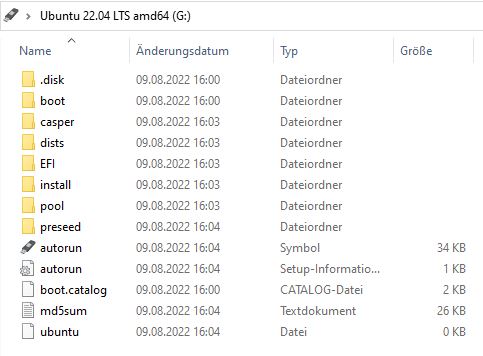

Ich habe ein älteres Samsung Notebook und auf einer SD-Card das neuste Ubuntu mithilfe von Rufus aufgespielt.
Ich möchte auf dem Notebook Windows deinstallieren und Ubuntu aufspielen. Offensichtlich gibt es auch eine alte parallele Ubuntu-Version, da ich in der Datenträgerverwaltung mehrere Partitionen gesehen habe und auch unter den Windows Erweiterten Startoptionen gesehen habe.
Nun habe ich am Notebook alles mögliche probiert, aber ich kann nicht von der SD-Card booten (weder direkt, noch über ein USB-Lesegerät)
Die Ordnerstruktur auf der SD-Karte sieht aus wie auf dem Screenshot.
Ich konnte und kann das Ubuntu-Betriebssystem von der SD-Karte starten

sunshineh schrieb:
Boot Option #kann ich nur auswählen "Windows Boot Manager", "ubuntu", "Disabled"
Taucht die Option "ubuntu" auch auf wenn beim start keine SD karte eingesteckt ist?
Bzw. was passiert wenn du ubuntu auswählst?
Warum unbedingt Cardreader?
Hast Du keinen USB Stick rumliegen?
Vielleicht bootet das Teil einfach nicht vom Cardreader.
Das geht auch so nicht. Von PCs und Notebooks geht es so ohne weiteres nicht, ohne Sonderbehandllung man kann kein Betriebssystem per SD Karte starten.
https://www.tecchannel.de/a/usb-stick-und-sd-karte-bootfaehig-machen,3201530
https://praxistipps.chip.de/sd-karte-bootfaehig-machen-so-gehts_42295
Ich würde hier eher zu einem USB-Stick greifen.
Würde vermuten, dass das Notebook es nicht vorsieht von der SD Karte zu booten. Zu langsam, gerne mal korrupte SD Karte durch zu viele Schreibzyklen...
Für mich klingt es so, als würdest du Windows komplett verwerfen und wolltest Ubuntu neu aufsetzen. Daher der Vorschlag: billigen USB Stick kaufen oder eine evtl vorhandene ext. Platte heranziehen oder evtl sogar ein Ubuntu Image auf eine DVD Brennen und dann vom entsprechendem Medium booten und sauber neuaufsetzen. 3 Bootloader Einträge klingt nach einem Durcheinander.

Nicht jedes Gerät erlaubt das booten vom Cardreader.
Kann aber auch sein dass es bootet aber dann hängt weil entweder der bootloader oder der kernel nicht auf die SD Karte zugreifen können weil der Treiber fehlt.
Habe damals mal versucht Windows 10 von SD Karte auf einem Tablet zu booten weil mir der interne Speicher zu klein war.
war ohne weiteres nicht möglich, man muss den Treiber für den cardreader in die installation integrieren und einiges in der registry ändern damit das starten möglich war.
Von der Arbeitssgeschwindigkeit war mal wieder ne andere Geschichte..
So habe ich das auch in Erinnerung. Meine Tests damals schlugen auch fehl, mit USB-Sticks dagegen gehts eigentlich fast immer.
Bevor das hier immer weiter geht mit dem Thema Cardreader!
sunshineh schrieb:
Also ich hab nun einen USB-Stick gelehrt und Ubuntu mit Rufus aufgespielt (alles per Default gelassen nur Haken gesetzt bei "Fix für ältere BIOSe verwenden (zusätzliche Partition usw)"
Leider klappt auch dass nicht :-(
laut Samsung Bios kann es ja UEFI, also lass es auf "CSM and UEFI OS"
Und den haken "Fix für ältere BIOSe verwenden" braucht man bei UEFI nicht.
Du hast zwei optionen...
entweder die iso ganz normal mit Rufus flashen und die Einstellungen auf standart lassen..:
oder du extrahierst die ISO, formatierst den stick in fat32 und kopierst die Dateien manuell drauf.
secureboot würd ich vorsichtshalber mal deaktivieren.
