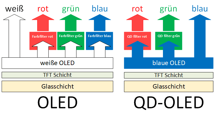

Abseits von den hohen Helligkeiten, die OLEDs schaffen, ist meines Erachtens nach der größte, direkt wahrzunehmende Vorteil das „echte“ Schwarz. Wo keine Helligkeit angezeigt werden muss, ist auch nichts aktiv, kein Backlightbleeding, kein Clouding, das waren für mich die größten Gamechanger. Und die greifen natürlich auch in SDR Content. Einmal OLED, nie wieder zurück. Evtl. mal irgendwann MicroLED, aber da werden noch ein paar Jahre bis zur Bezahlbarkeit für den Massenmarkt vergehen.
Bei den aktuellen QD-OLED PC Monitoren gibt es bspw. drei Layer blau, ein QD-Filter darüber erzeugt dann daraus grün und rot. Das bietet unter anderem den Vorteil der höheren Farbhelligkeit. Bei LG Systemen, das unten links dargestellte, „bleichen“ die Farben mit steigender Helligkeit aus, da die Helligkeit durch ein weißes Subpixel geboostet wird. Das gibt es bei QD-OLED nicht. Sieht man aber meist nur im direkten Vergleich W-OLED vs. QD-OLED nebeneinander aufgebaut.
Siehe auch hier:
Bei Samsungs QD-OLED Technik werden die Grundfarben nur bedingt durch die OLED-Layer direkt erzeugt, sondern durch die darüberliegende QD-Filter Schicht. Bedeutet, Samsung braucht bei den neuesten Geräten dann nur noch einen Filter für Rot.Weyoun schrieb:Was ist mit der dritten Grundfarbe?
Siehe auch hier:

@RichieMc85 LG benutzt doch weiße OLEDs mit Farbfiltern.
mtheis1987 hat dazu oben eine Grafik gepostet.
@Weyoun RGB OLEDs ohne Farbfilter werden in Smartphones/Tablets/Notebooks verbaut.
Samsung hatte damals (2013) RGB OLED Fernseher angeboten, aber hat sich leider nicht durchgesetzt.
Teuer in der Produktion, nicht hell genug und wenn ich mich richtig erinnere Burn-In Probleme.

Mich würde mal interessieren, wie man bitte mit einem Farbfilter aus blauem Licht rotes erzeugen kann. Im Normalfall kommt da einfach NULL durch. Kann ja nur so eine art Phosphorescence sein.mtheis1987 schrieb:Bei den aktuellen QD-OLED PC Monitoren gibt es bspw. drei Layer blau, ein QD-Filter darüber erzeugt dann daraus grün und rot. Das bietet unter anderem den Vorteil der höheren Farbhelligkeit. Bei LG Systemen, das unten links dargestellte, „bleichen“ die Farben mit steigender Helligkeit aus, da die Helligkeit durch ein weißes Subpixel geboostet wird. Das gibt es bei QD-OLED nicht. Sieht man aber meist nur im direkten Vergleich W-OLED vs. QD-OLED nebeneinander aufgebaut.
Siehe auch hier:

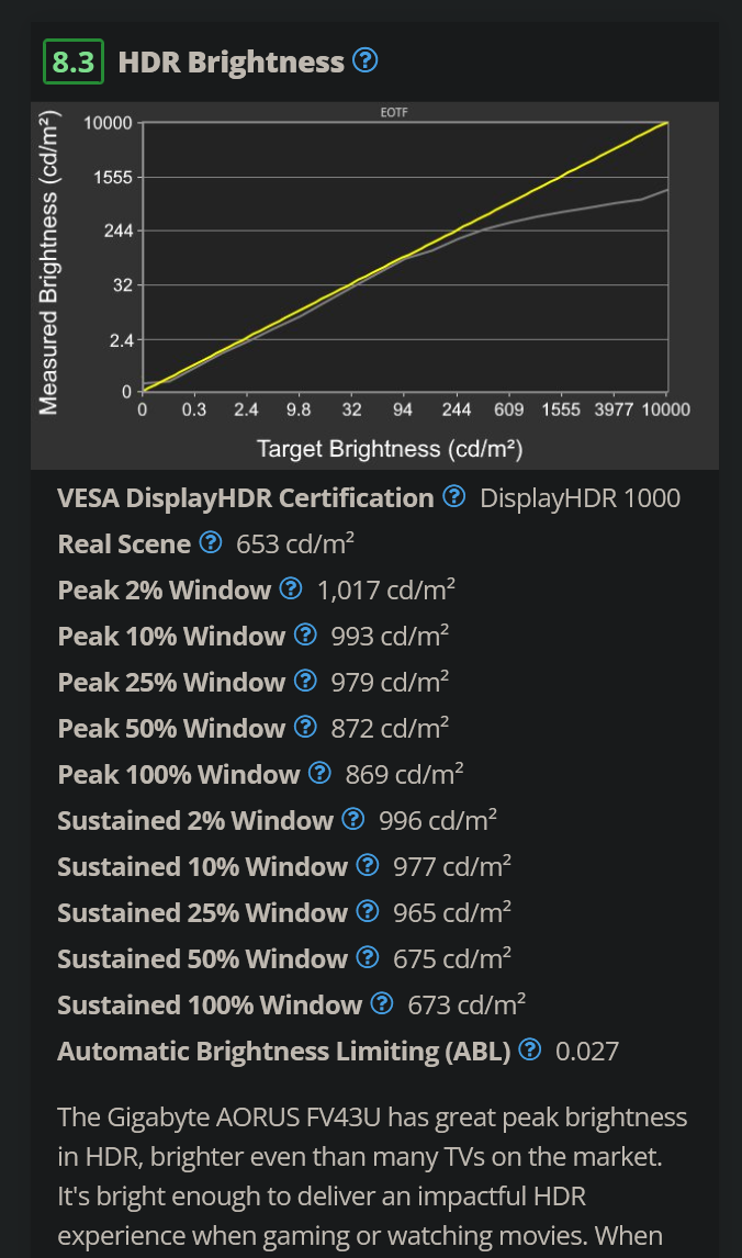

DevPandi schrieb:Du scheinst in weiten Teilen die HDR-Fähigkeit eines Monitores an der maximalen Helligkeit festzumachen
Nein ich mache die HDR Fähigkeit eher in den 2 % - 75 % Window Bereichen fest und nich nur
an dem 2 % Window Bereich was du annahmst

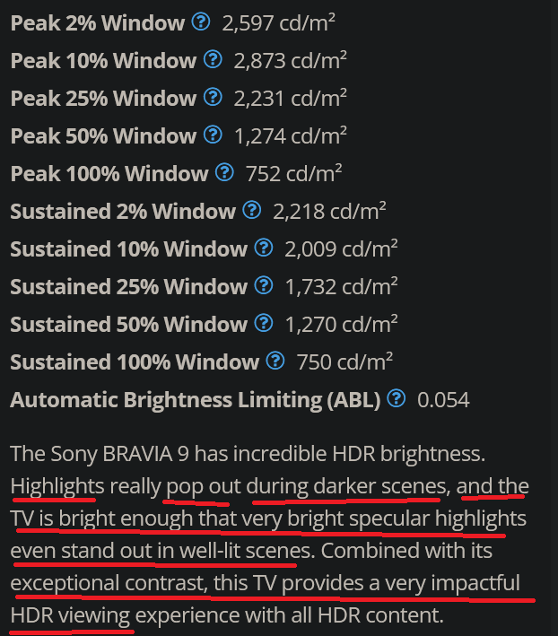

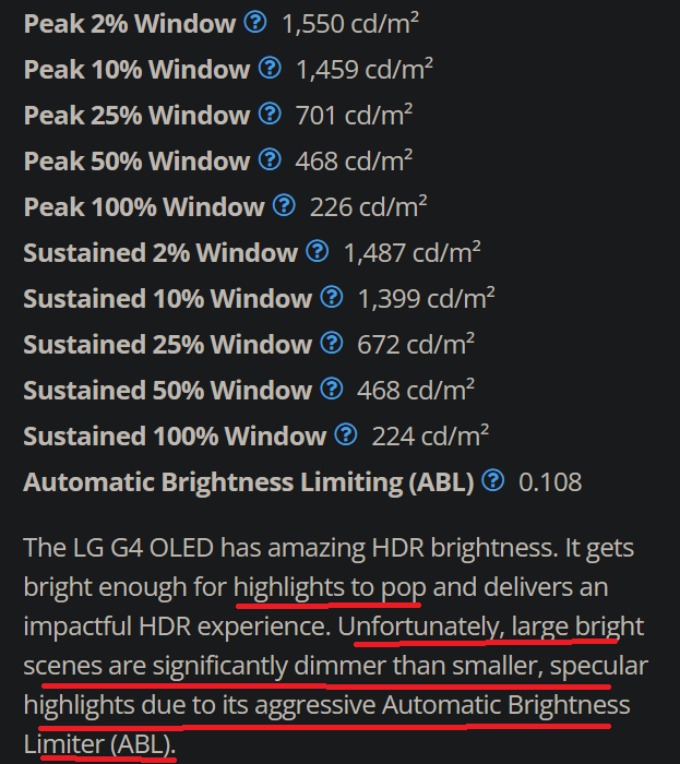

DevPandi schrieb:Bei HDR geht es nicht primär um die maximale Helligkeit
HDR hat die aufgabe die verfügbaren Helligkeit auf die objekte im Bild zu verteilen dafür wird das Tone Mapping genutzt ( je mehr Nits vorhanden umso besser der Kontrast )
und nutzt eben den Erweiterten 10 Bit Farbraum ( DCI , BT2020 ) was leider nur sehr wenige
HDR Games machen aber da kann man mit Reshade etwas nachhelfen
DevPandi schrieb:dass Details sowohl in extrem dunklen als auch extrem hellen Bereichen zur gleichen Zeit erkennbar sind, ohne dass ein Bereich entweder aufgehellt oder der andere Bereich dafür abgedunkelt werden muss.
Exakt .. Kontrast verbessern eben zwischen Hellen und dunklen bereichen
Und je heller das Gerät in unterschiedlichen % Window Bereichen werden kann umso besser der Kontrast
RTINGS nennt das "Pop"
Mehr Nits = besserer Pop
Wenig Nits = kaum noch pop
Bei 50 % Window bricht der LG G4 OLED auf nur noch 470 Nits ein da is dann kaum noch Pop vorhanden
da sich da HDR Highlights kaum noch vom Restlichen Bild abheben können darum isses Wichtig das eben auch diese Bereiche steigen und eben nicht nur der 2 % WIndow Bereich
Das isses was ich euch hier versuche zu erklären das man sich eben NICHT nur auf den 2 % Window Bereich aufhängen soll wegen den 4.000 Nits sondern das diese 4.000 nits bedeuten das auch die anderen Bereiche
25 % - 100 % Window Steigen werden und damit der Pop bei größeren Hellen Scenen verbessert wird
und der OLED dann nich mehr aussieht wie ein HDR Einsteiger HDR 400 Gerät wenns mal ne helle Scene gibt

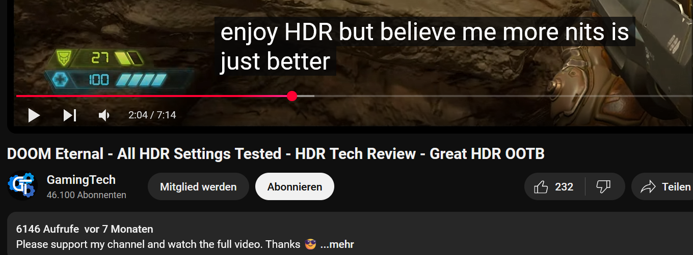

YouTube
DevPandi schrieb:Ich stimme dir grundsätzlich zu, dass OLEDs noch heller werden müssen und das auch vollflächig, aber nicht, weil ich Nachts beim Spielen eine Schneelandschaft mit 2000 - 5000 Nits in maximaler Helligkeit genießen will
Ich habe auch nie von Nachts gesprochen und auch nicht von einem Stock Dunklen Zimmer
Bei mir is immer Zimmerlicht an !!
Also nich jeder HDR Geräte Nutzer macht immer alles Zappen duster !!
Aber auch wenn ich das Licht in meinem Zimmer aus mache wird mein HDR OLED dadurch nich heller
und die lausigen 250 Nits bei 50 % Window wirken auch im Dunkeln weiterhin lausig da is dann nich mehr viel
mit HDR Highlight betonen also kontrast / Pop erschaffen sondern das Bild wirkt dann Flach eben wie SDR
Und ich nutze auch keine TVs in Schlafzimmern sondern mein TV steht vor meinem Schreibtisch in meinem Wohnzimmer das immer beleuchtet ist
Ich hatte Anfang 2020 den Asus PG43UQ mit HDR 1000 mit VA Panel .. RTINGS hat ihn nich getestet aber den von Gigabyte auch mit HDR 1000 welcher ein ähnliches Panel hatte wie der Asus PG43
Mein PG43 hat mich hat mich damals mehr in HDR Positiv umgehauen als mein jetziger 48" CX OLED
weil der 48" CX halt wie alle OLEDs und QD-OLED Agressives ABL Dimming hat
Dimmt auf 673 Nits runter -------------------- dimmt auf 124 Nits runter
Das Agressive ABL Dimming macht bei OLEDs viel kaputt ... neue Geräte bekommen nun mehr Nits und dann wird nich mehr so stark runtergedimmt darum will ich hellere Geräte damit OLED dort eben mal auf LCD aufschliesen kann und der Kontrast zwischen hell und Dunkel also das Pop verbessert wird bei größeren Hellen Scenen und damit Schnee eben mal weiss bleibt also hell und nich abgedunkelt wird so das er bläulich aussieht
( nein ich mein nich den Blue Tint oder Pink Tint was vom Panel ansich kommt ) und das Gerät dann eben nich zu einem HDR 400 Gerät verkommt

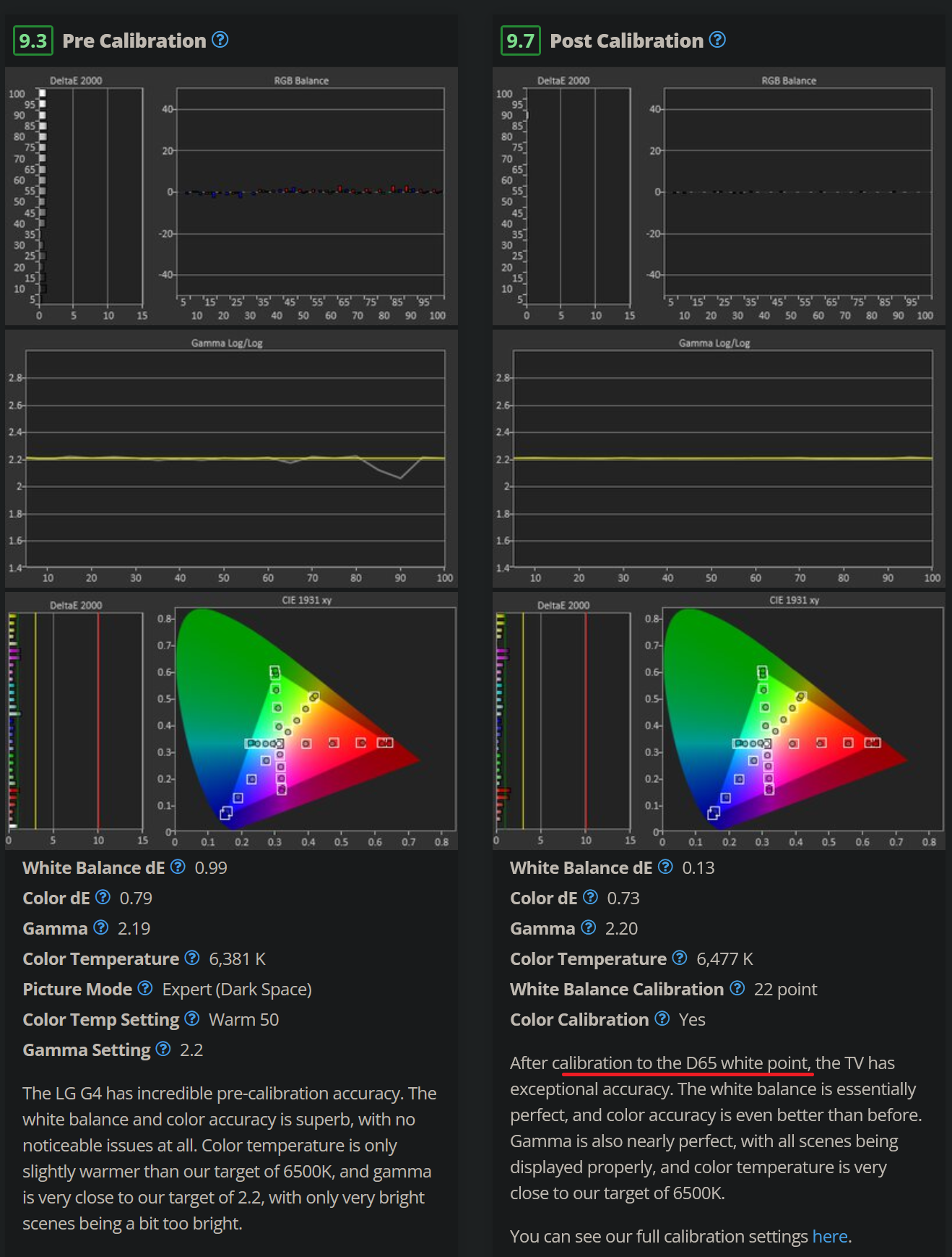

B.L. Swagger schrieb:Der B9 performt in Real Scenes viel besser und keiner kommt auf so poplige nits wie Rtings.
Liegt wohl eher daran das RTINGS auf den D65 Whitepoint Kalibriert bei jedem Gerät bevor sie messen
im Cinema Mode mit Warm 2 bzw nun Warm 50 .... da verlieren die Geräte immer ein paar Nits das is normal
Die Reviews die dann bei den Nits höher messen kalibrieren wohl das Gerät nicht auf den D65 Whitepoint sondern messen out of the Box also unkalibriert / unakkurat
B.L. Swagger schrieb:Und die TVs werden weiterhin unter calman heller als sie in Filmen können laut Vincent und anderen Reviewern.
Seltsam das Vincent und die ganzen anderen bekannten Reviews seiten dann aber weiterhin normal Messen
die haben das ja damals 2022 auch mitbekommen und darüber berichtet weswegen ich ja vermute das
es nur beim 2022er S95B so war da sie es nun nicht mehr erwähnt haben seit dem und nun wieder normal messen.
