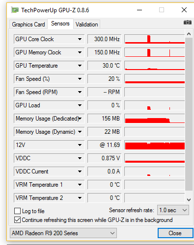

Der Valley Benchmark zb stürzt schon bei 57°C ab. Im Idle hat sie 30°C.
Ich hatte auch das Problem, dass die Karte nicht mehr ganz in den 2D Mode zum Runtertakten auf 150/300 schaltete.
Sie ging nur runter auf 500/1600. Daraufhin habe ich den Treiber deinstalliert und neu installiert. Problem blieb. PCIe Slot gewechselt und die Karte taktet wieder runter auf bis zu 300/150 - alles ok.
Ich habe sie auch schon runter auf 300/1000 getaktet, kein Unterschied beim Abstürzverhalten.
Im gpuz sehe ich, dass die 12V Spannung auf bis zu 11,63V absinkt.
Die Karte war 6 Monate unangetastet.
Das Abstürzen bei schon 57°C lässt vermuten, dass Wärmeleitpaste zu alt ist oder es irgendwo Luft zwischen Kühler und Chip gibt. Aber ich habe gerade erneut alles nackig gemacht und mit WLP neu verschraubt. Da ist alles i.O.

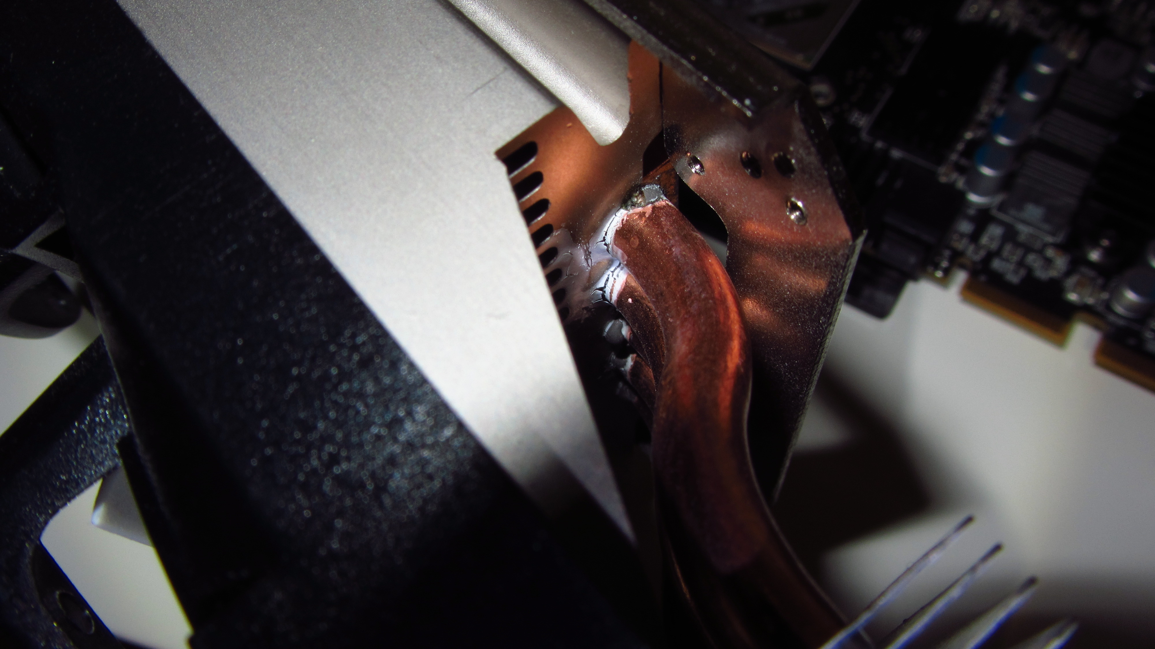

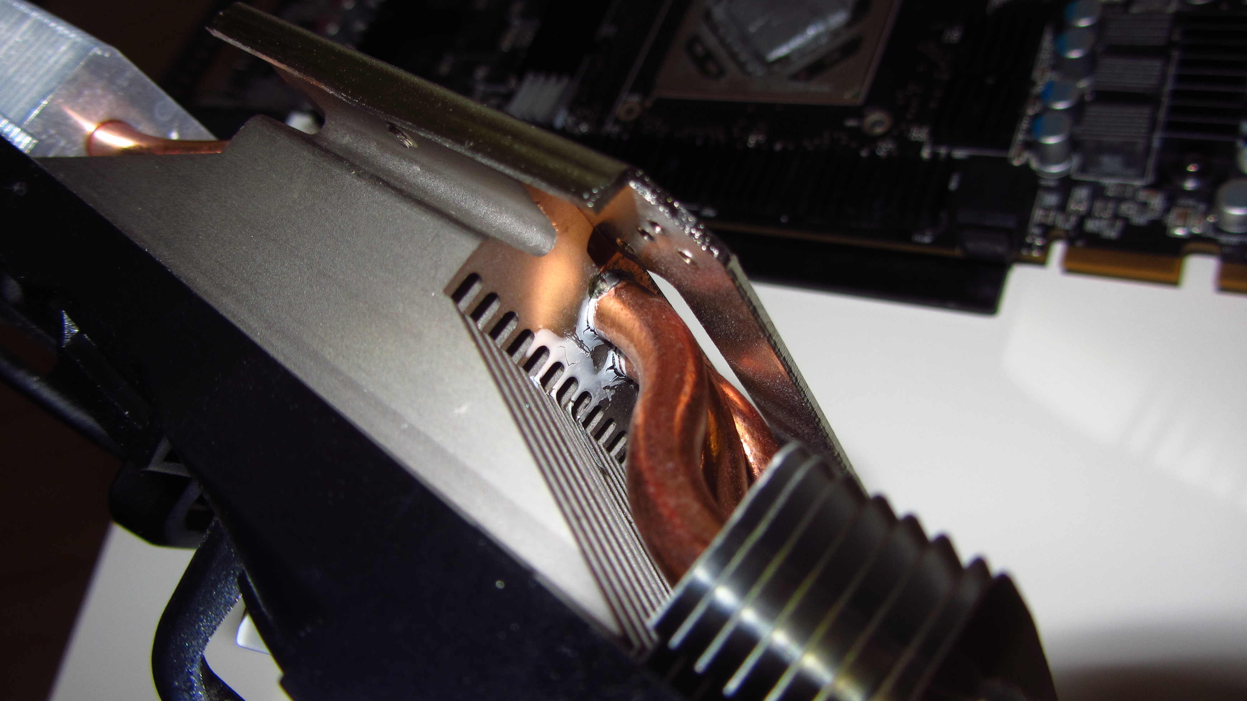

Testkarte, eine R9 380x und ein Corsair 600W Netzteil habe ich vom Kumpel heute bekommen und getestet. Die R9 380X läuft. Mit seinem Netzteil stürzt meine 280X aber weiterhin ab. Also Karte defekt.
Aber....
Mein Arctic Accelero Xtreme IV 280 Kühler hat möglicherweise Kühlflüssigkeit verloren, ist das realistisch ?
Der Lötkleber ist für mich das graue, aber das weiße.... ?
Das so ein Kühler kaputt sein kann, habe ich vor 6 Monaten schon festgestellt, da wurde die Karte aber merklich zu wenig gekühlt, also sie bei 92°C ausstieg. Jetzt stürzt die Karte ja schon bei 60°C ab.
