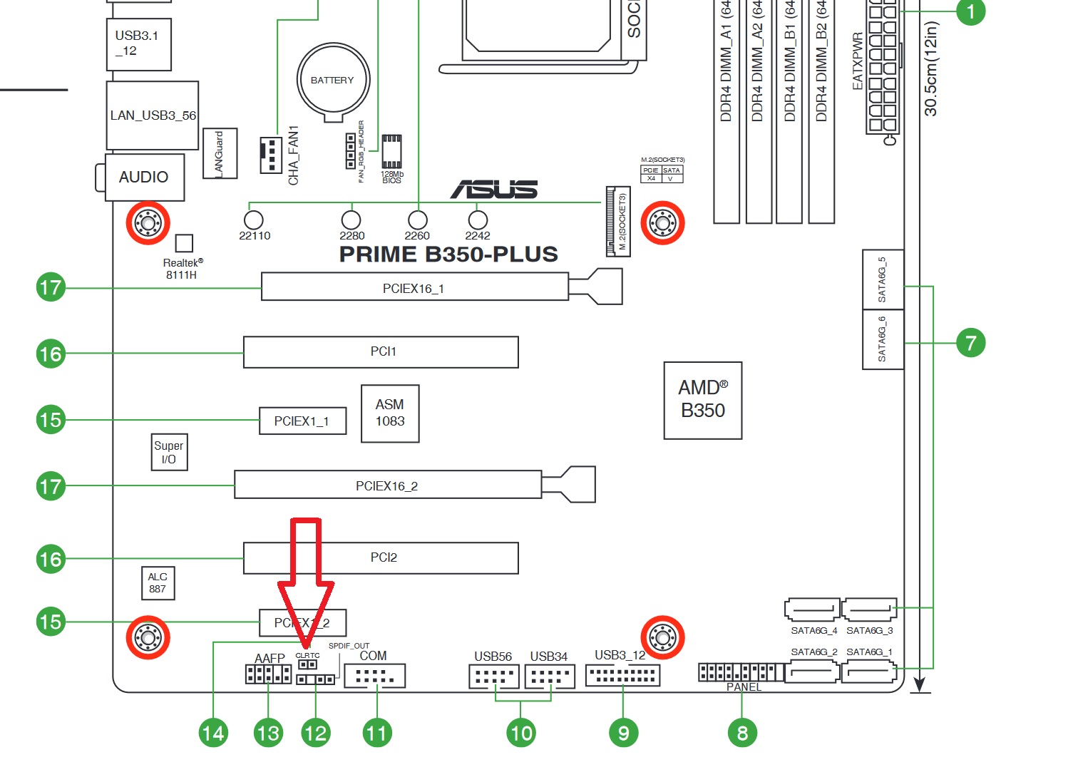

Ja, man kann beide nutzen. Das geteilte ist halt für MB, die z.B. nur einen 4-fach Anschluss haben oder einen 8 + 4 Anschluss. Sonst hast du hoffentlich wirklich alle neuen Kabel richtig angeschlossen? Wie sieht es den aus, wem du die alte Karte wieder einbaust? Neustes Bios ist insalliert? Sonst mal das Bios zurücksetzen. Rechner ausschalten, Stecker von Netzteil entfernen und mit einem Schraubendreher 15-20 Sekunden den Jumper CLRTG(14) überbrücken. Am besten nimm vorher noch die Batterie raus. Und ein Bios-Update erst machen, wenn das System wieder läuft.

lade mal die optimal defaults
Meinst du, das tut wirklich Not? BIOS ist aus diesem Jahr, hab zurück gesetzt was geht, aber er will die m2 einfach nicht.

Meinst du das mit dem zurücksetzen? Ist ja kein großer Aufwand, mit Batterie muss nicht unbedingt sein, ist aber schon eigenartig, dass die SSD nicht mehr erkannt wird. Leider hat das Board keine zweiten M2 Platz. Sonst mal die M2 aus und wieder einbauen

Ok, wie genau funktioniert das mit dem Überbrücken mit Schraubendreher? Einfach die beiden Pins mit dem Schraubendreher gleichzeitig berühren?
Kurz ja
aber immer im ausgeschaltetem zustand entleerte kondesatoren also nochmal den anschaltknopf drücken.
