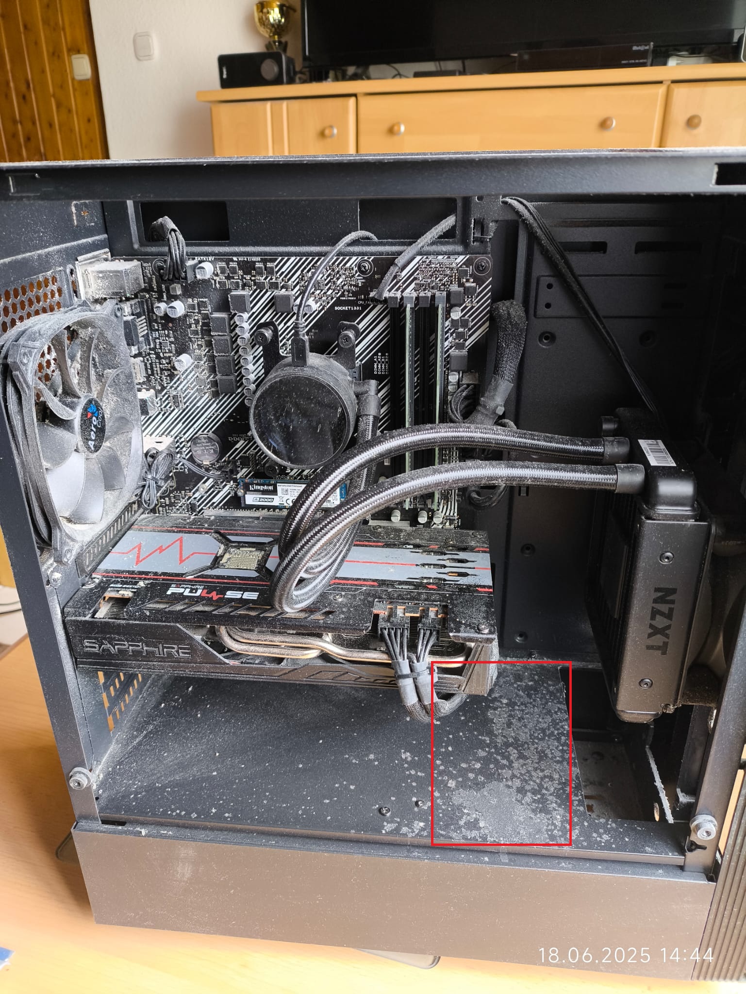

Ok, hab mal ein Foto gemacht vom Innern des Gehäuses. Es gibt nur einen Lüfter, der hinten rausbläst. Der sitzt über der Grafikkarte. Die Graka hat 2 Lüfter eingebaut, die die Wäme allerdings nach unten blasen, und oberhalb der Graka sitzt der einzige Lüfter des Gehäuses, in der Nähe der CPU immerhin. Die widerum ist wassergekühlt. Ob und wie gut, keine Ahnung.
Allerdings ist kaum bzw. irgendwie gar kein Platz für zusätzliche Lüfter. Vorne ist das Gehäuse dicht (Vollplastik)., bzw. da hängt die Pumpe der Wasserkühlung.
Ja, ganz mieser airflow. Da kommt von vorne nur durch den einen Lüfter Luft rein, der radiator heizt diese Luft auf, es geht weiter ins Gehäuse, wo die Grafikkarte erstickt. Und dann sieht es für mich (kein AiO-Experte) auch noch so aus, als sitze die AiO zu niedrig (die Pumpe sollte nie der höchste Punkt sein) und falschrum.
Mein vorschlag:
AiO nach oben (vorne). Drei lüfter in die Front, noch zusätzlich einen nach oben (hinten). So bekommt der radiator immer frischluft von vorne und die abwärme der Grafikkarte kann am heck und oben/hinten raus.
Arctic P12 PWM PST kosten nicht die welt, Fünferpack für knapp über 20€.
Bisschen saubermachen könnte man auch mal. gerade vorne im radiator ist bestimmt ne Menge Staub drin.

@Valoman uff jetzt verstehe ich warum deiner GPU nicht so gut geht. Kannst du den Radiator nicht weiter oben befestigen damit die GPU nicht die ganze warme Luft abkriegt?
Nein definitiv schlecht angebracht da sollte der Radiator mindestens gedreht werden damit die Schläuche/Verbindungen unten sind.
Reaktionen: djducky
Valoman schrieb:
kein Halterungen dafür oder so
`Das wird eigentlich nur mit Schrauben durch die Löcher befestigt. 🤔
Valoman schrieb:
Mach mal ein Foto von oben und mach mal dein System sauber 😅
Du kannst den auch an der Front nur ein Slot weiter oben befestigen und dreh bitte den mit Schläuchen nach unten.

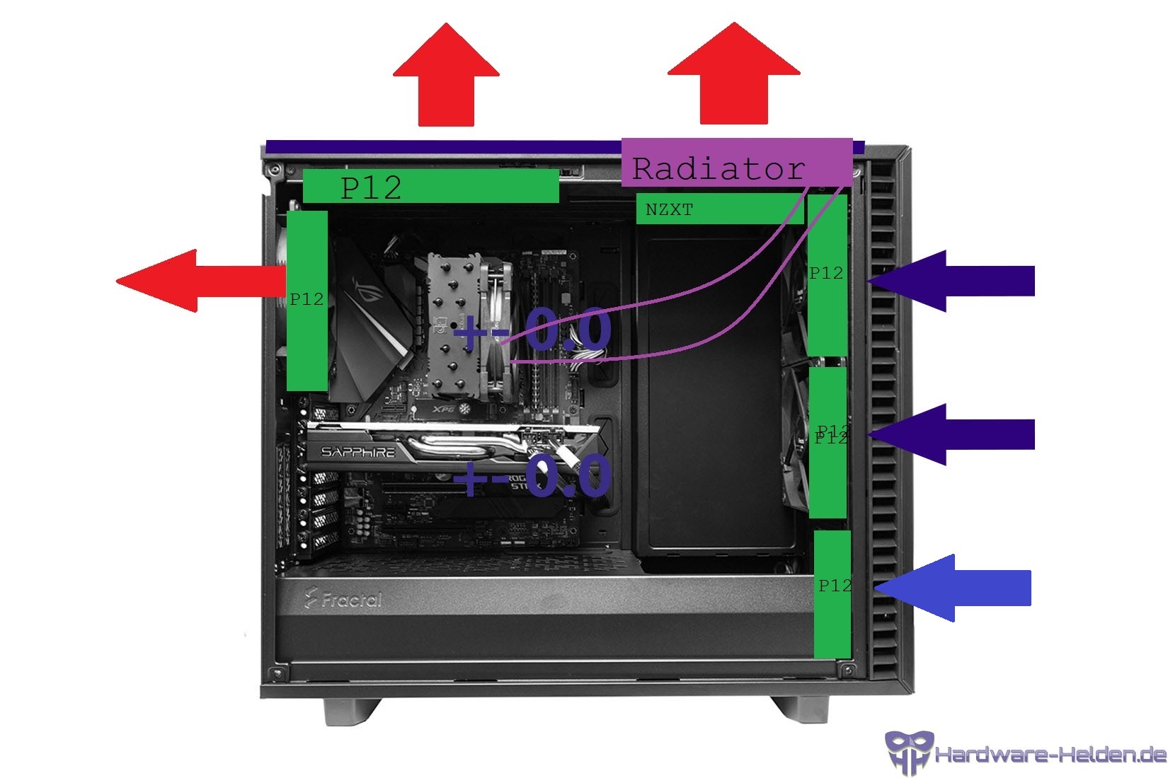

Da oben gehen Lüfter hin, sogar radiatoren kann man da festmachen. Siehe auch Produktseite:
Ich würde es so machen (Achtung, Picasso-Alarm!):
Reaktionen: slimbo1, Valoman und Maxysch
oh, das sieht gut aus :o

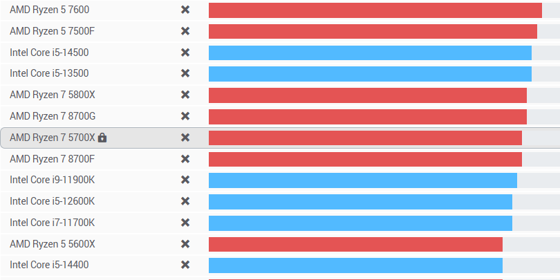

Ja da verliest du eh nichts dabei, du kannst dann gucken wie weit deine GPU ausgelastet wird, wenn die unter 95% ausgelastet wird dann ist der Bottleneck deine CPU, leider kann ich dir jetzt schon sagen das es der Fall sein wird nur wenn du mit den FPS die du bekommst zufrieden bist kannst du es so lassen.
Bei Bedarf dann CPU aufrüsten. Hier und jetzt als Alternative falls der x3D zu teuer ist (was zur Zeit leider der Fall ist) wäre ein Ryzen 7 5700X für ca. 107€. Dieser wäre auch ordentlicher Sprung für dich und sollte für die 9060 XT auch gut genug sein.

Deine Planung sieht aber Klasse aus dafür, da wäre genügend Lüftung vorhanden. Allerdings ist die Pumpe ja recht groß, muss mal sehen, wie ich da noch Platz hab, und sie unters Dach bekomme in der Ecke. Muss ja halt auch alles mit den Kabeln passen ;)

Tatsache, der im heck ist ja ein reverse-Lüfter, der zieht Luft rein. Und der Lüfter am Radiator pustet dann - wohin? gegen ne Plastikwand? Das ist ja übel... Gut, man kann da jetzt mit Deckellüftern noch was machen, aber das ganze Gehäuse ist ja ne komplette Fehlkonstruktion. Uff...

Ist die AiO undicht oder woher kommen die Wasserflecken im Gehäuse?
Eine AiO auf einem Motherboard mit ungekühlten Spannungswandlern ist auch nicht so toll.
Ich würde die AiO rausschmeissen und einen Top-Blow-Kühler installieren wie den Thermalright SI-100.
Dann noch zwei 120mm-Lüfter in die Front, einen über dem Prozessor-Kühler, falls es passt und den hinten auch gleich austauschen.
