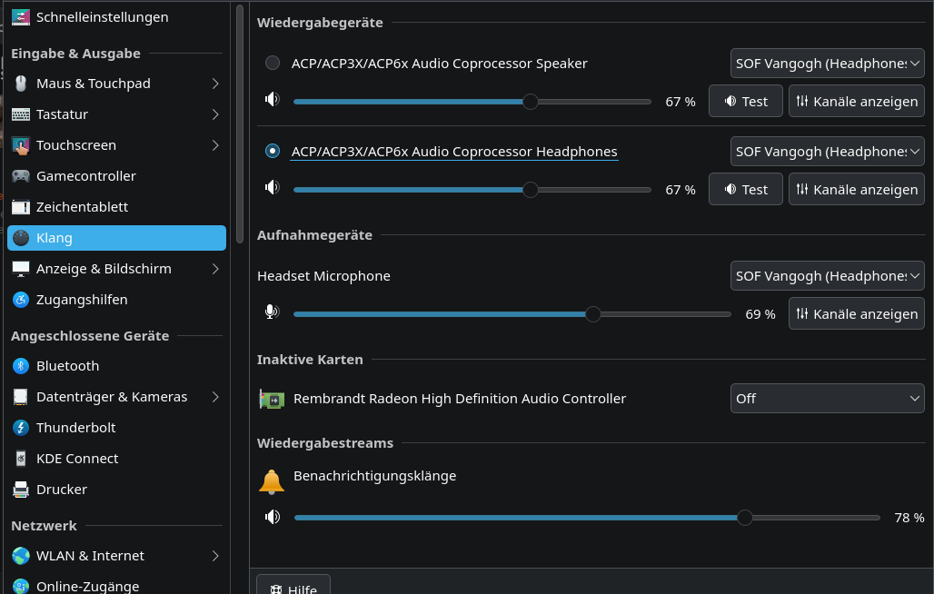

Hab das mal bei mir abgelichtet. An sich gibts nur 2 Zur auswahl + Falls die Anwendung nicht automatisch wechselt. die umlegen auf das richtige "Gerät" oder neustarten:
Bei mir heißt das richtige für die Kopfhörer so: (das mit Headphones)
Das Profil ist dabei wie zu sehen gewählt:
Das Programm, das Tonausgibt muss natürlich auch tatsächlich Ton dahin schicken, und nicht am anderen "Festklemmen"
(Sind ein wenig Matschig die Bilder, aber auf die schnelle ging das am besten und man kann es gut genug erkennen)

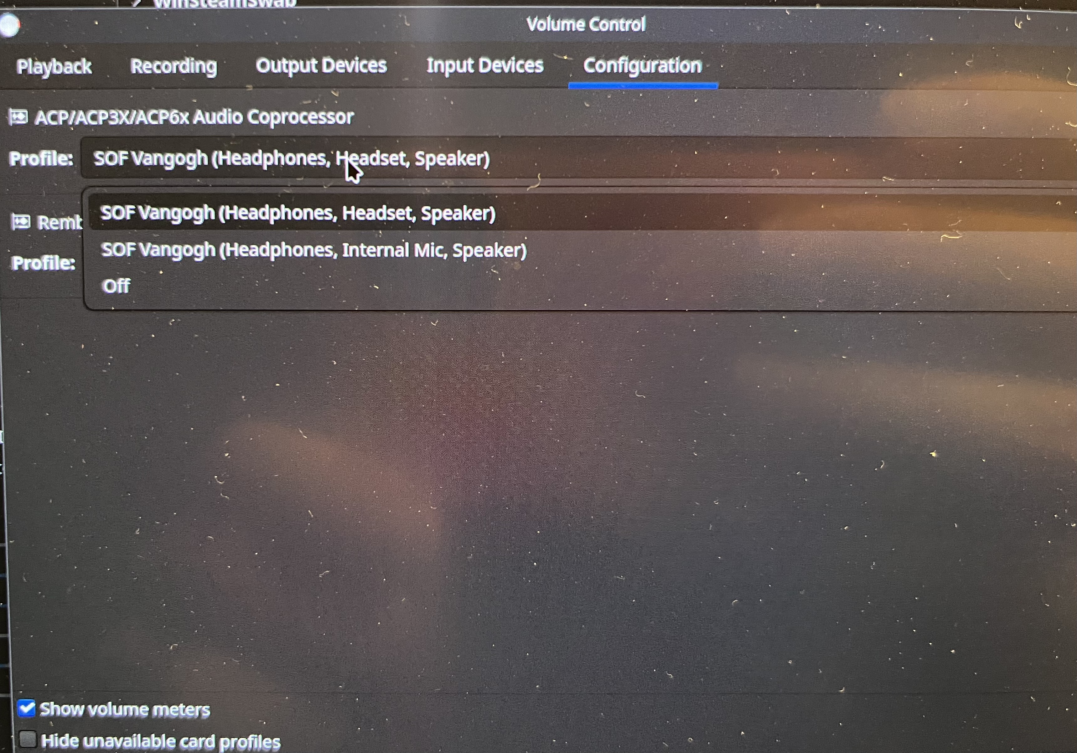

Mit 'pavucontrol' die Profile überprüfen.
Ansonsten in den Logs nach Fehlern schauen, ggf. fehlende Firmware etc..
@Uridium @Alexander2
ich konnte leider in "pavucontrol" nix auffälliges finden. Es gibt zwei Profile, bei beiden kommt kein Sound über das Headset.

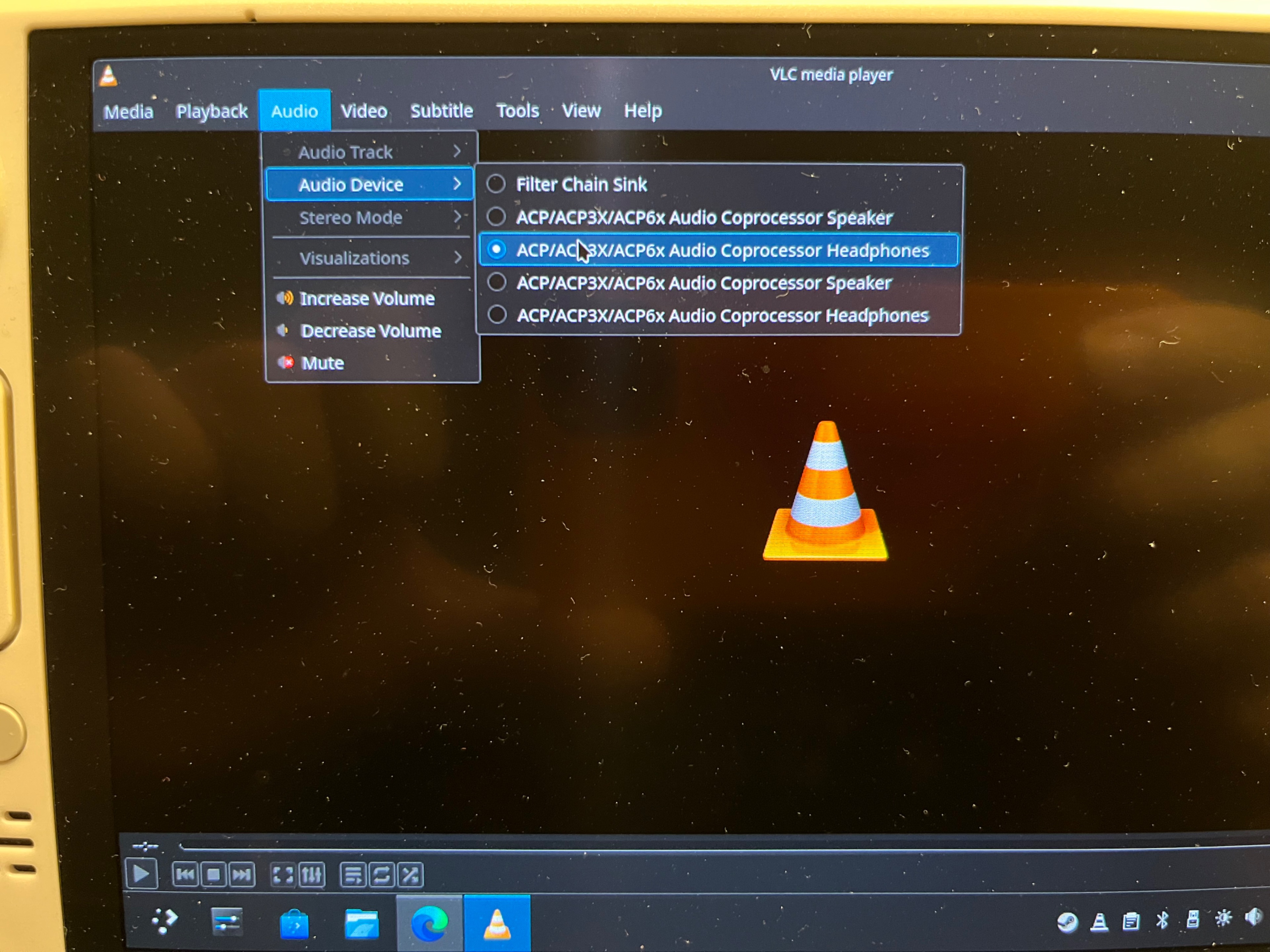

ABER
beim stöbern in VLC unter Audio ist mir aufgefallen, dass die Audio-Gräte für Lautsprecher & Kopfhörer doppelt aufgeführt sind! Bei Auswahl des ersten Headset Profils kommt auch Sound aus den Kopfhörern!
Aber VLC ist bis jetzt das einzige Programm, wo dieses Profil ausgewählt werden kann.
