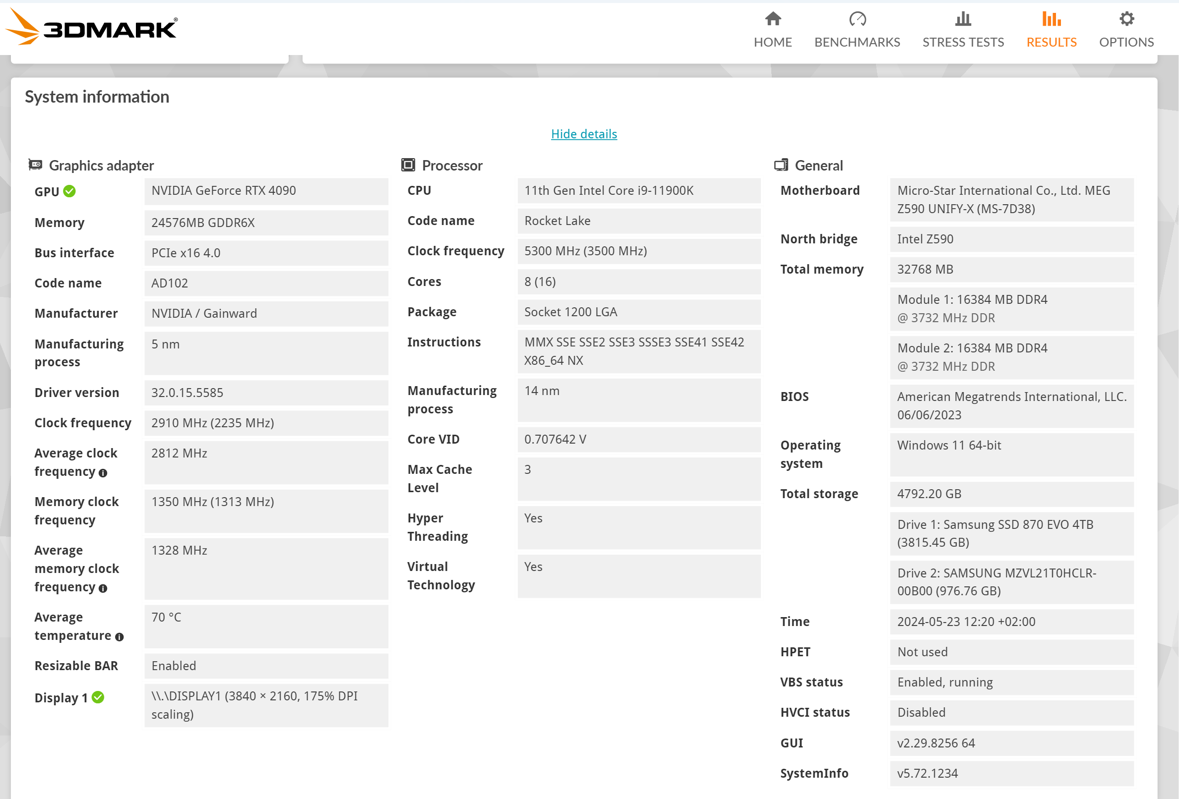

Kannst du mal deine Settings unter "Details" posten?
Hier mal meine Settings bei einem Score von 9359:

Verangry schrieb:
Da es aber standardmäßig deaktiviert ist (eben weil keine "Workstation GPU") werden auch alle Benchmarks von Spielen, die mit einer 4090 gemacht wurden, eben den "normalen" Zustand abbilden.
Ich erinnere mich wage an diese ECC Thematik als die 4090 released wurde und habe vermutlich deshalb das komplett verdrängt und mich nicht damit weiter beschäftigt, also wenn es eh standardmässig deaktiviert ist und somit nix zu holen gibt. Nochmals Danke zur Klarstellung. Werds mir mal trotzdem heute Abend anschauen und mal Vergleichruns durchführen bzw. mal in den Games testen.
Wie erklären sich die teils doch grossen Unterschiede 1000+ dann bzw. die Bugruns bei ähnlichem Takt ?
Reaktionen: Mcr-King

Der Speicher wird instabil, einige Grafiken werden nicht richtig berechnet (Bildfehler können, müssen aber nicht auftreten, idr werden aber dann einige Bereiche nicht berechnet) das lässt dann wieder mehr Punkte zu, da diese falschen Berechnungen "rausfallen" aus der Pipeline (sehr laienhaft erklärt).
Und was die Punkte dann angeht, die werden eben an den FPS berechnet, wenn also Grafiken oder Geometrie nicht berechnet wird und die FPS deswegen höher ausfallen, gibt es eben mehr Punkte.
Was die Frage nach identischen Systemen und unterschiedlichen Punkten angeht, es gibt keine identische Hardware, nur gleiche Bauteile, die aber unterschiedlich hoch takten durch bessere Kühlung, manuell eingestelltes OC usw. auch die verschiedenen Powerlimits spielen eine Rolle, einige geben alles frei was möglich ist, andere belassen es bei den Werten und wieder andere limitieren früher.
Und dazu kommen eben dann noch die "Bug Runs" die mit zu niedrigen Taktraten, zu hohe Punkte erreichen (4090 ist nicht die einzige Karte bei der es zu Bugs kommen kann, aber die häufigste).
