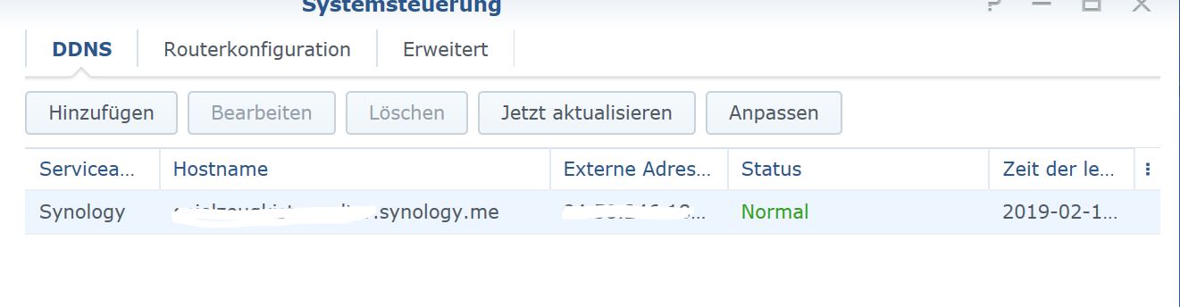

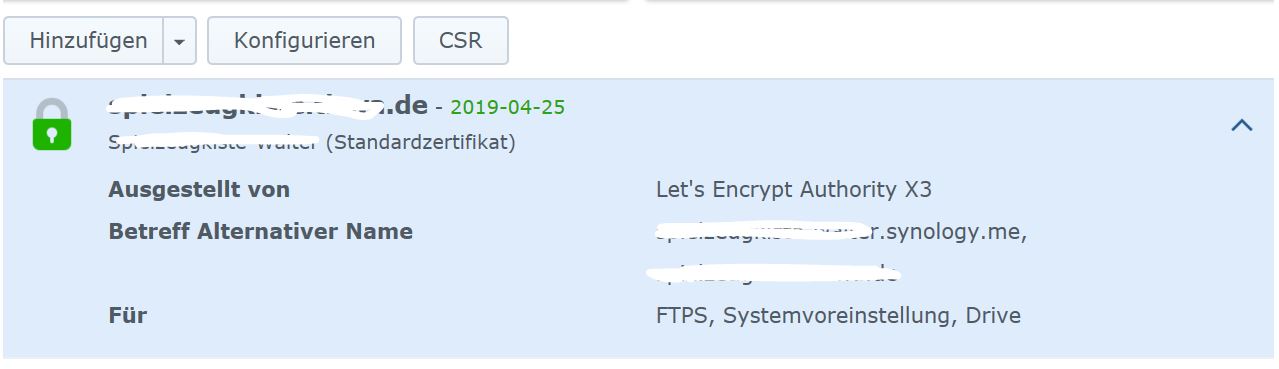

Mh-mh. Müsste mal ausprobieren was bei Quickconnect passiert wenn man den Synology-Dienst als DynDNS im NAS nutzt, Port 80/443/5001 weiterleitet und den Let's Encrypt-Automatismus auf die Synology-DynDNS-Adresse versucht zu hängen...
Stimmt, hast Recht. Bei mir sieht es halt so aus. (siehe Bilder). Hab auch in der FB entsprechend die Ports für die NAS-IP (lokal) freigegeben. Ansonsten funktioniert das ja nicht.
