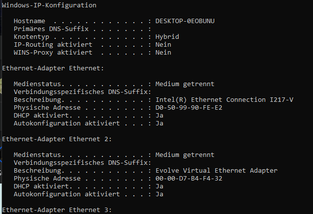

Zeige uns folgendes
Im Gerätemanager
Aus der Systemsteuerung
Öffne eine Eingabeaufforderung
Code:
ipconfig /all
Zeige uns davon ein Screenshot

Ich habe da ehrlich gesagt viele Verbindungen im cmd
redjack1000 schrieb:
Zeige uns folgendes
Im Gerätemanager
Code:
ipconfig /all
CU
redjack

Ufff... Brauchste die ganzen eher virtuellen LAN-Adapter beruflich? Mal die ganzen VPNs, virtuellen Blablubbs und so entfernt? Ich wette ein frisches OS läuft ootb sofort mit Internet.

Augenscheinlich nicht.
Internettreiber? Ich verstehe nicht, was ist das? Treiber für den Ethernet Adapter?
BIOS sollte egal sein, Standard ist der LAN/Ethernet - Anschluss eigentlich an.
Ich vermute du hast halt wirklich was falsch eingestellt bei deinem LAN, musst halt alles durchgraben bis du es findest, oder ne Möglichkeit findet das zurückzusetzen, vlt. kannst du ja ne neue (nicht "virtuelle") Verbindung erzeugen mit stock Konfiguration.
DHCP an im Router? Dann reicht eigentlich bei der Verbindung IPV4(und 6) alles auf auto.
E: Ethernet ohne Nummer geht nicht? Hmmm, DHCP ist an...

Die Einstellung ist anscheinend schon drinne.
Gute Frage.. wo steckt denn das andere Ende vom Netzwerkkabel? Hmm
Router wurde auch schon gewechselt. Da leuchtet auch nichts.

Hab jetzt mal mein LAN Kabel gewechselt. Nun kriegt mein PC Internet, jedoch mit 10 MB/s und extreme Abstürze. Hab ein Speedtest mit WLAN (Über Handy, Laptop) probiert, hab da meine vollen 250 MB/s. Was kann denn das Problem nun sein? Liegt das an mein Anbieter?

Dann ist deine Verkabelung kaputt. Wenns ueber WLAN geht liegt es nicht am Anbieter.
Um dein Mainboard endgueltig auszuschliessen waere es gut wenn du mit einem anderen Netzwerkgeraet mal einen Speedtest machen kannst. Sind die Ergebnisse da die selben, liegt es hit hoher Wahrscheinlichkeit an der Verkabelung, oder vielleicht am Router.
Alle Steckverbindungen pruefen, ob alle Pins sauber und bei den Dosen auch grade sind. Patchkabel tauschen. Vielleicht noch den Port an Router tauschen.
Hilft das alles nichts wird es komplizierter, insbesondere wenn du wenig bis keine Erfahrung hast.
Beschreibe exakt die Verbindung von deinem PC zu dem Router, sieht das wie folgt aus?
PC<--------Kabel--------->Router
oder gibt es dazwischen noch Netzwerkdosen, weitere Geräte, wenn ja welche?
