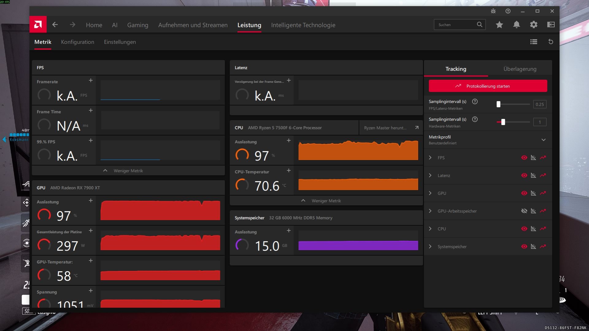

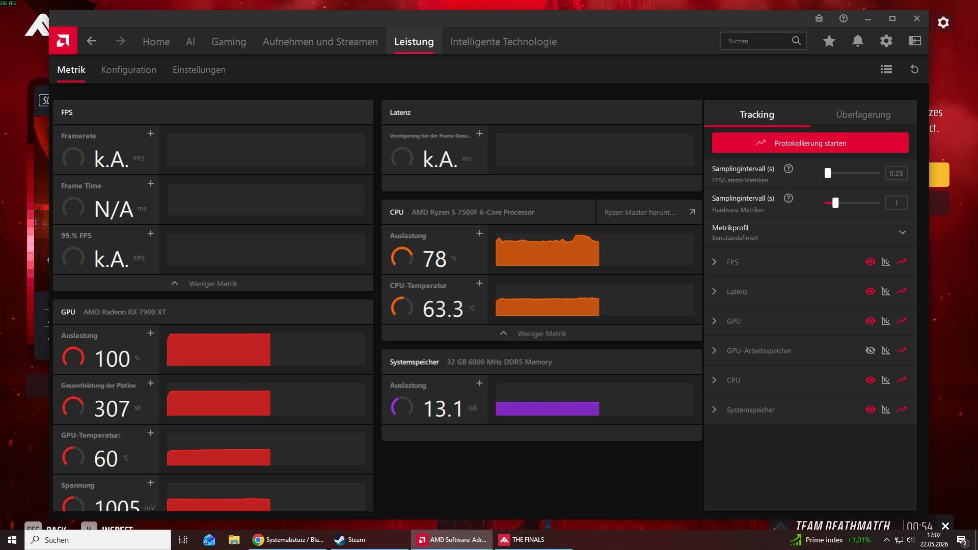

Beigefügt noch 3 Bilder, wie die Auslastung während The Finals aussieht. Bild 1 Startbildschirm, Bild 2 Teamauswahl, Bild 3 ingame.
