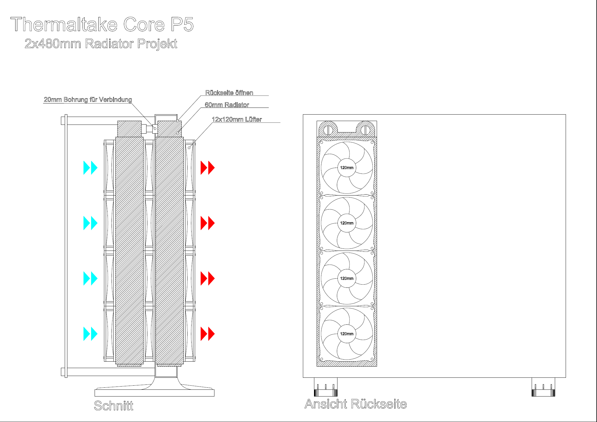

Hallo liebe Leute,
in meinem Loop ist bereits ein Ryzen 9 5950x. Jetzt kommt noch eine RTX 3080 dazu.
Bisher hatte ich einen stinknormalen 480mm mit einer Dicke von 60mm von EK in meinem System. Ich möchte für die Grafikkarte aber einen zweiten 480mm Radiator haben und zufällig habe ich aus meinem alten Corsair Obsidian 900d noch einen 480er und einen 360er Radi mit 60mm Dicke. Meine Idee ist jetzt:
4x120mm Lüfter, 60mm Radi, 4x120mm Lüfter, 60mm Radi und eine weitere Reihe Lüfter. Schaffen die 12 Lüfter einen ordentlichen Luftdurchsatz? Es sind bisher Thermaltake Riing.
In der Rückseite des Gehäuses müsste ich eine Öffnung für den Radiator aussparen und 2 Löcher a 20mm für die Rohre durch die Frontplatte Bohren. Eigentlich kein Hexenwerk.

was immer du machst: wenn du kombinierst, mußt du wirklich, ganz wirklich, verifizieren, daß keine problematische materialkombi im kreislauf ist.
also alles reinkupfer oder alu.

immortuos schrieb:
Lass das Radisandwich sein und montiere den zweiten 480er wo anders, sonst verpufft da ein großer Teil der Kühlleistung.
Da ist in der Tat was dran, da der zweite Radi direkt die warme Abluft des ersten bekommt. Damit ist der Wärmeübergang natürlich beschnitten. Die Kühlleistung wird für 3080/5950x (soll womöglich noch OC'd werden?) vielleicht dann etwas knapp bemessen sein.
3090/3800XT waren bei mir zwei 420er zu knapp bemessen und das war (wenn auch nur minimal) mehr Fläche als zwei 480er. Aber da haben BEIDE Radis mit Frischluft arbeiten können.
Alles natürlich unter der Prämisse, dass es silent bleiben soll. Wenn Du Deine Lüfter mit 1500 oder mehr laufen lässt, dann kann es trotzdem funktionieren :D
Aber ich habe die Weisheit natürlich auch nicht gefressen; sind alles nur Erfahrungswerte.
