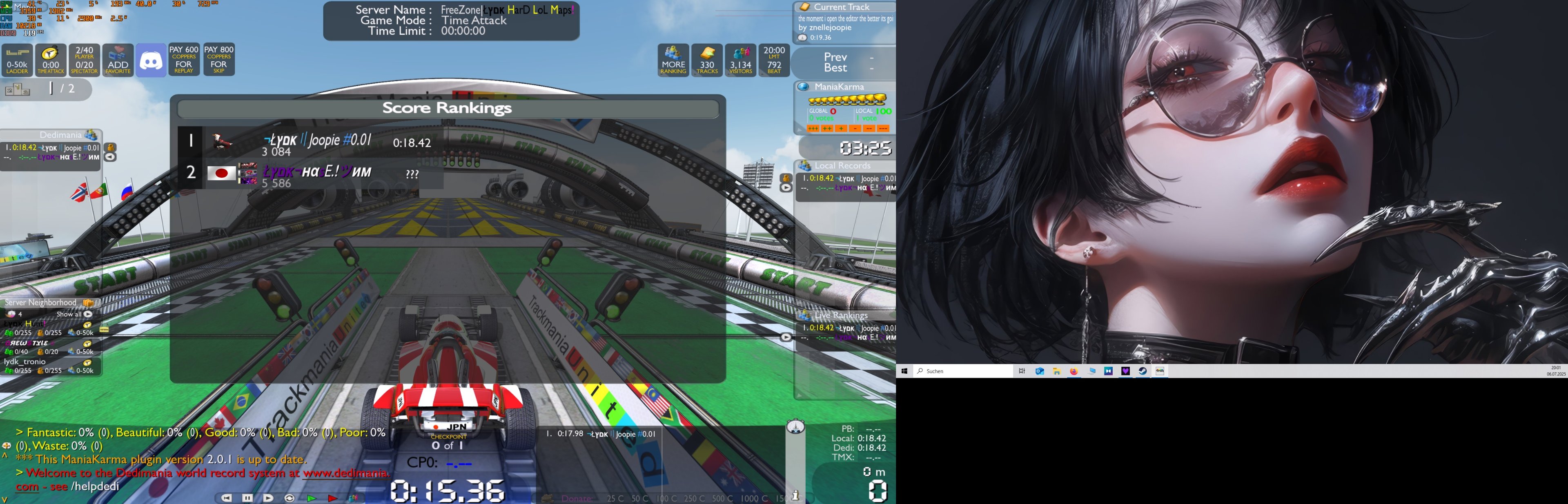

so siehts bei mir aus. check das mal mit capframex

Dark9 schrieb:
hab auch kaum last bei 5120x1440 alles auf max
Hmmm seltsam. Naja Wayne oder? läuft super flüssig mit vsync und hab ja eh nur einen 60Hz Monitor aktuell und in 4K auf Max mit Konstanten 100fps die auf 60 gecapt sind, meine Güte gibt schlimmeres xD
