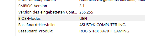

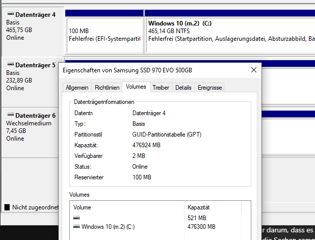

Und wie genau findet man heraus in welchen Partitionsstil Win ist ?
Einmal hier bei deiner Windowsplatte nachschauen ob es auf GPT steht:
und danach mit Win + R -> msinfo32 -> nachschauen, ob der Biosmode UEFI ist.
Reaktionen: DannyA4 und Amiga500

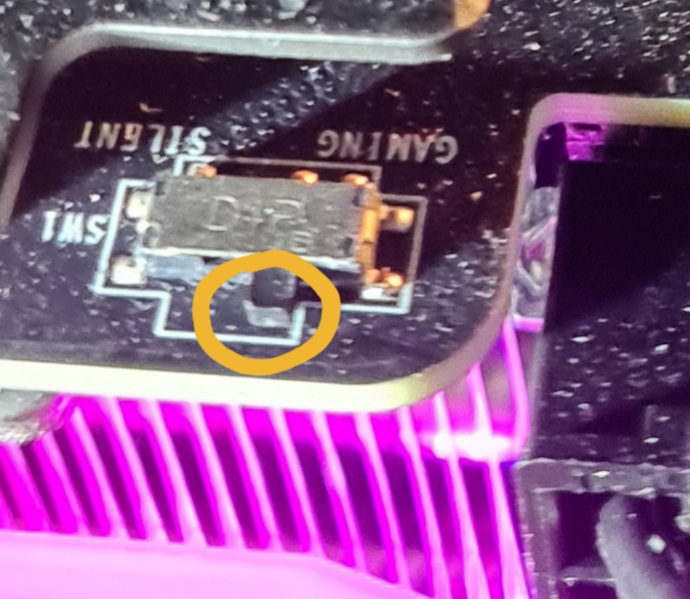

Dieses Silbernen D+P Schalter einfach schieben? Momentan ist er bei dir auf Silence so wie ich das erkenne?
Nun also , den Staub kann iuch nicht ignorieren :D Bitte mal mit lappen kurz drüber streichen :p
Hast nach dem Update noch andere änderungen bemerkt ? Lüfterdrehzahl etc?
Du muss das "schwarze" schieben!
Hab gerade das alte BIOS wieder drauf musste heute arbeiten evtl. versuch ich später noch mal das neue drauf zu flashen, dann aber manuell über nvflash...
Reaktionen: Amiga500

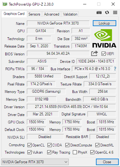

Bei mir scheints wohl noch nicht zu funktionieren. (Asus TUF 3070)
-vBios ist drauf
-nVidia Treiber aktuell
-RBAR im Bios aktiviert / CSM deaktivert
-GPT Partitionierung vorhanden
Liegt es vielleicht am Riser-Kabel? Benutze noch ein 3.0 und habe daher im BIOS auf PCIe 3.0 fest eingestellt
Oder muss ich beide Bios-Varianten überschreiben damit es klappt?
Aktuell Version laut GPU-Z: 90.04.3A.40.2A
