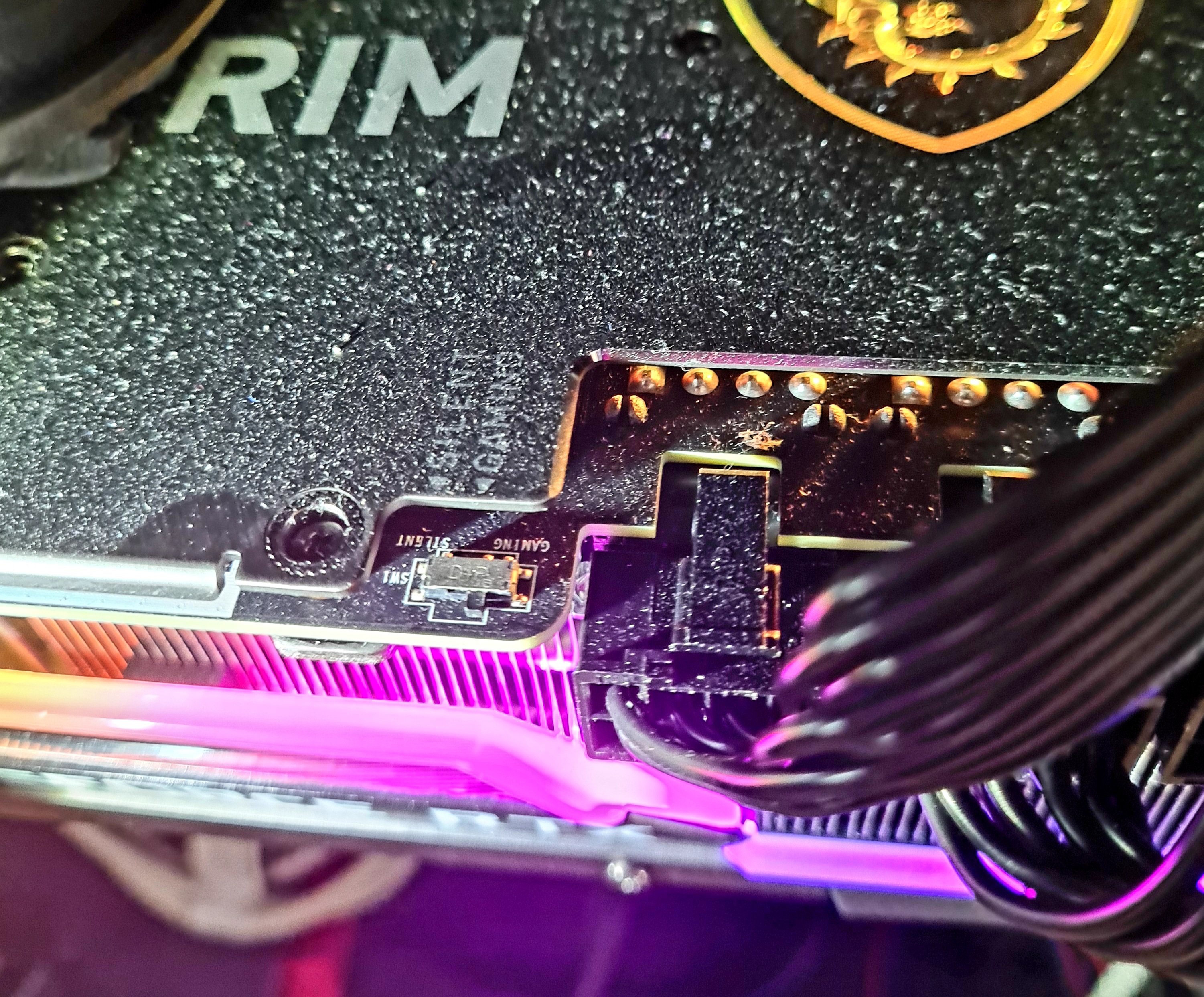

trancer110 schrieb:
Der Schalter sitzt entsprechend ganz rechts oder ganz links...
Bitte den Staub ignorieren 🤣
@Mucho79
Hat funktioniert:daumen:, habe jetzt erstmal das alte BIOS wieder drauf.
Dieses Silbernen D+P Schalter einfach schieben? Momentan ist er bei dir auf Silence so wie ich das erkenne?
Nun also , den Staub kann iuch nicht ignorieren :D Bitte mal mit lappen kurz drüber streichen :p
Hast nach dem Update noch andere änderungen bemerkt ? Lüfterdrehzahl etc?

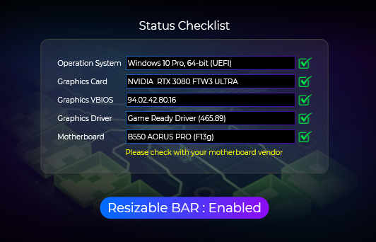

@SV3N Weiß nicht ob ihr die Tabelle in der News weiter aktualisieren wollt aber bei EVGA gibts das Update über das OC Tool Precision X1. Hab heute auf meiner 3080 FTW3 Rebar aktiviert.
