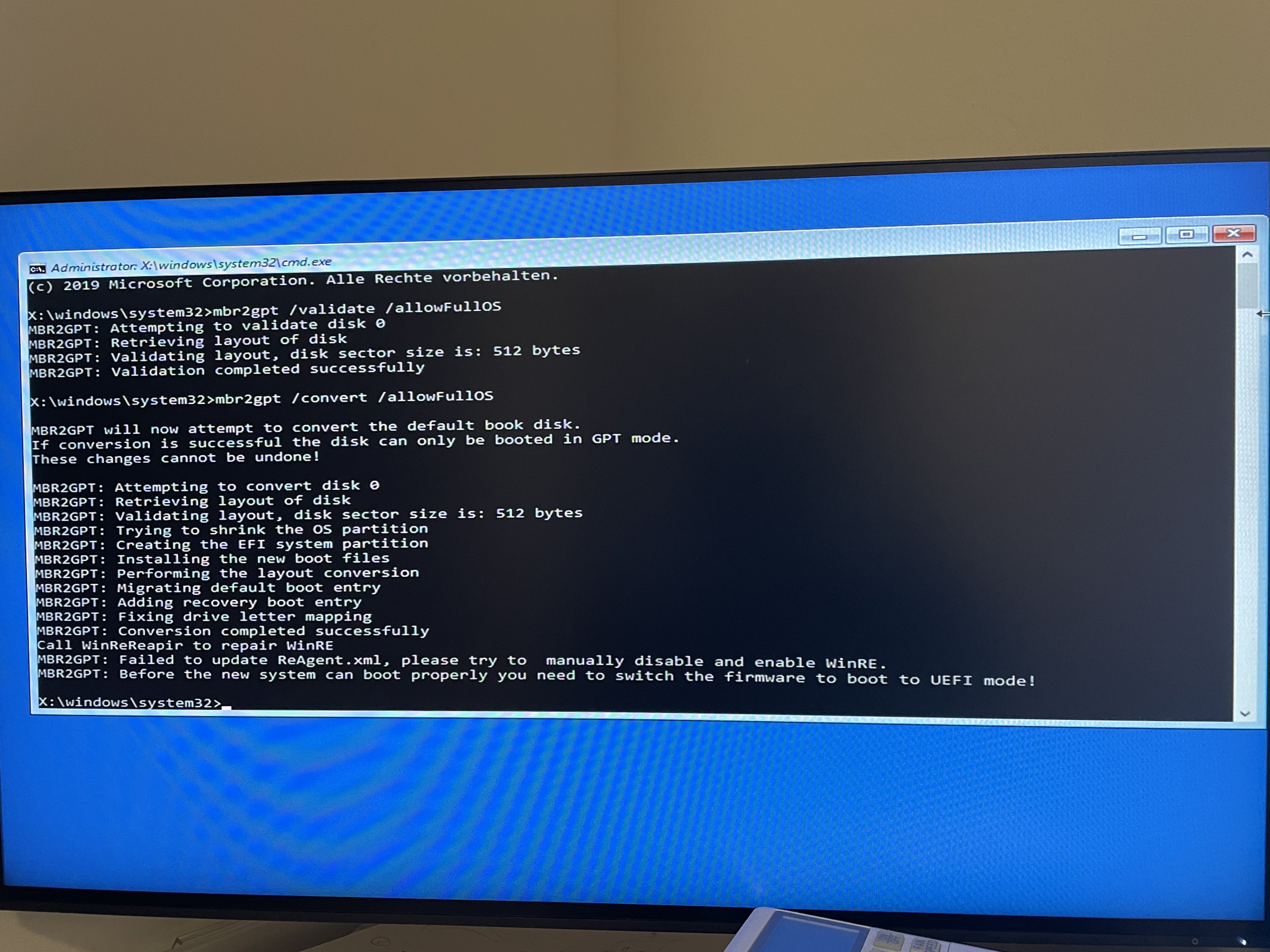

So einfach ist das nicht. Wenn ich der Anleitung folge, komme ich nach dem Restart in ein Menü mit den Optionen Fortsetzen, Problembehandlung und PC Ausschalten. Bei Problembehandlung stehen dann die gesuchten erweiterten Optionen. Aber wenn ich da drauf klicke, kommt Starteinstellungen (Windows-Startverhalten ändern), keine Eingabemöglichkeit.
Hat bei mir Problemlos geklappt...
Shift + Neustarten drücken => Problembehandlung => Erweitert => Eingabeaufforderung (irgendwo dazwischen musste ich noch mein Passwort eingeben)
mbr2gpt /validate /allowFullOS
mbr2gpt /convert /allowFullOS
Davor und danach hatte ich noch in der Datenträgerverwaltung geprüft ob es MBR/GPT ist...
Die Fehlermeldung ist unbedeutend.
Hängt wahrscheinlich von der Windows Version ab. Ich habe nur Home.
Ich habe eine Youtube Anleitung gefunden und arbeite nun mit einem Media Creation Tool
Edit: geht doch nicht, da als eingegebene Schriftzeichen irgendwelche Hyroglyphen kommen!?
Edit2: hatte wohl die Installationssprache umgestellt. Ich kam jetzt in die Eingabeaufforderung, da will aber die Validation nicht laufen.
Disk Layout failed. Als Angabe habe ich noch, dass die Disk Sector size 512 Bytes ist.

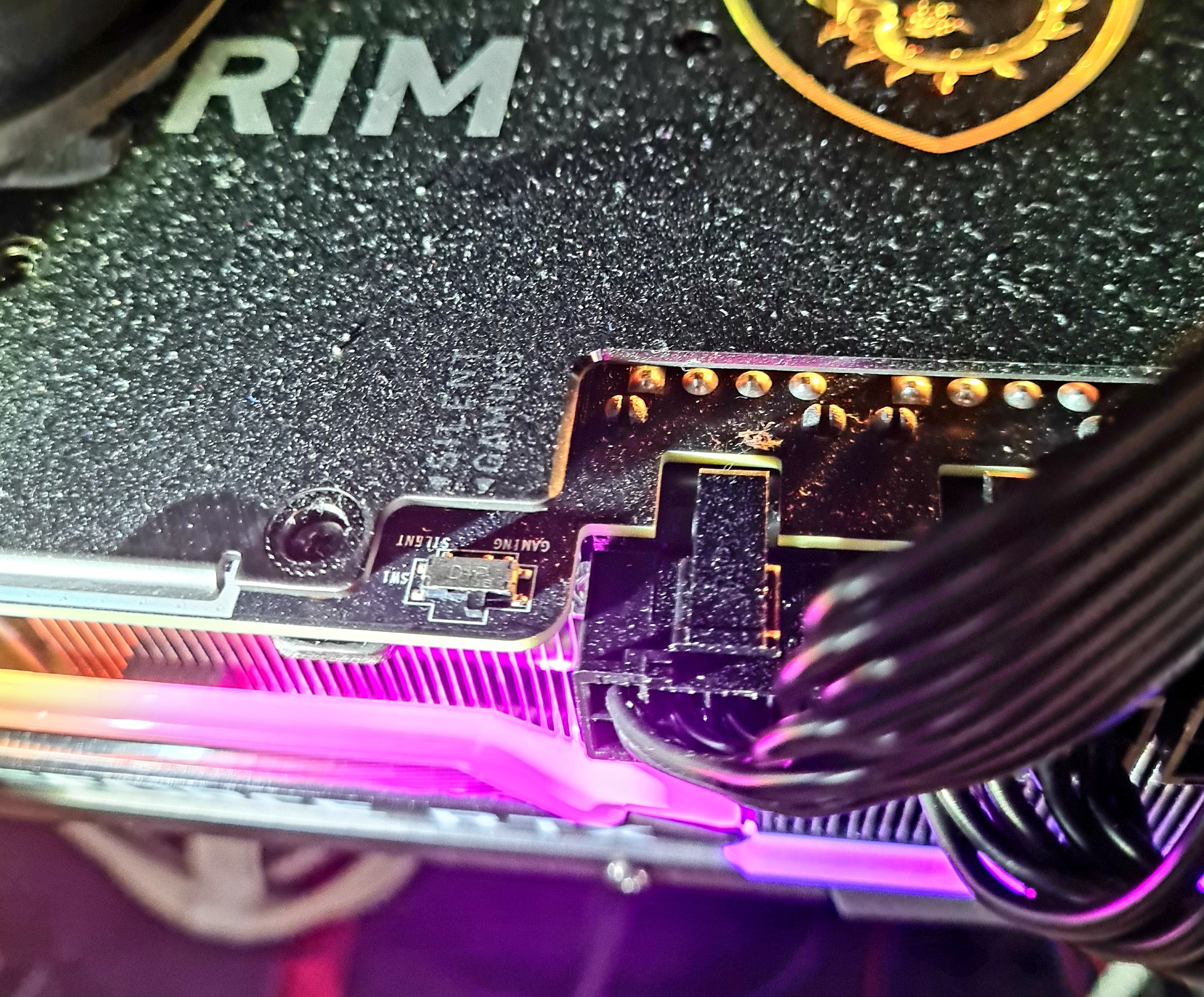

Mal eine ganz dumme Frage wie genau setzt man den Hebel um das Bios von Silent auf Performance zu bewegen ?
Wenn ich mir meine Karte so anschaue da scheint es für mich das der Hebel mittig bei mir sitzt.
Kannst du eventuell mal Fotos davon machen, wie er bei dir auf Silent und Performance sitzt ?
Ich habe nämlich jetzt Sorge das Bios zu flashen... und klappt es jetzt wieder mit dem zurück flashen ?
Der Schalter sitzt entsprechend ganz rechts oder ganz links...
Bitte den Staub ignorieren 🤣

Zitat von trancer110:
Mein Schalter ist jetzt auf dem Silent BIOS, kann ich von da jetzt auch das Gaming BIOS neu flaschen!?
Wenn ich jetzt flasche überschreibe ich doch mein Silent BIOS oder?
Du kannst im Silent Bios booten und dann wenn Windows läuft einfach auf das Gaming Bios switchen mit dem Schieber und dann das Gaming Bios flashen, lass dir aber immer ein funktionierendes Bios als Rückfall Ebene. Also Silent als Backup
Hat funktioniert:daumen:, habe jetzt erstmal das alte BIOS wieder drauf.

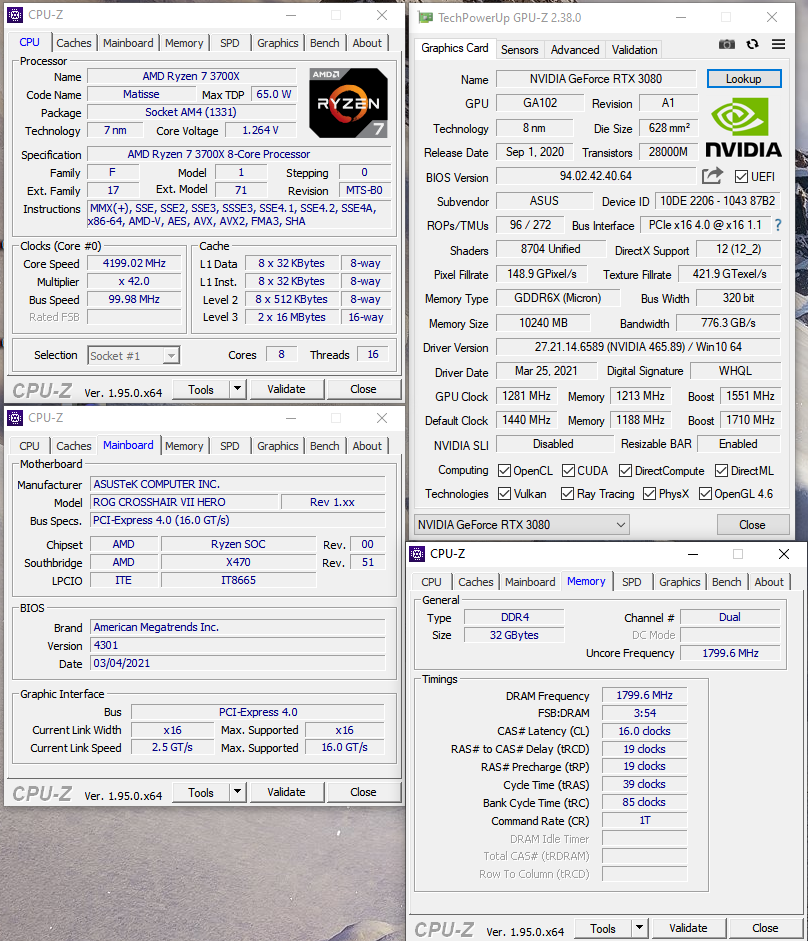

RaptorTP schrieb:
LÄUFT !
Ryzen 7 3700x
Asus C7H (X470)
Asus RTX 3080 TUF
im BIOS
Resize BAR - AUTO
CSM - DISABLED
Hab jetzt nochmal mein zweites BIOS geupdated
Horizon Zero Dawn - einfach das Game geladen
3440x1440 @ Ultra
ohne RBAR - 85/86fps
mit RBAR - 92/93fps
Reaktionen: Wan900, Deftract, Esenel und eine weitere Person
