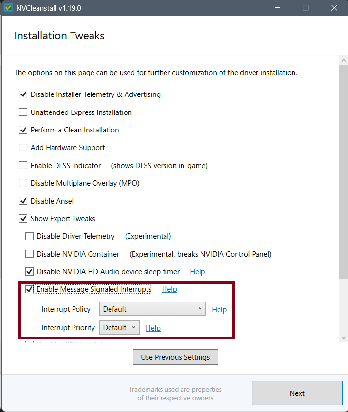

Jetzt kurzer zwischenstand, wie zu erkennen ist, habe ich mittels der MSI utility Anwendung das Lane-Problem meines Audio und Nvidia Treibers "behoben", in dem ich sie ihren jeweiligen supported modes, in beiden Fällen Msi, zugeordnet habe, soweit so gut - doch Latency Mon (unterhalb im Screen) beschwert sich noch immer, gegeben das ich den eigentlichen Fix im Rahmen der Graka noch durchführen muss. Was ich mithilfe des NVCleanstall Tool erreichen sollte, hab ich nun "eigentlich" gemacht, nach Vorbild von (in der Hoffnung, dass es auch Tweaks sind, die meiner Situation passend sind) :
qiller schrieb:
NVCleanstall macht das. Muss man in den Expert-Tweaks sichtbar machen.
nun zum aktuell, im Screen dargestellten NVCleanstaller: Problem, laut Latency Mon noch immer beständig, weshalb ich vllt. ein paar Sekunden mehr hätte nachdenken müssen, beim auswählen jener Tweaks der Installation - wisst ihr, wie ich auf das ursprünglich dargestellte Fenster, wie obig zitiert zurückkomme? Oder doch das nächste Problem??

Ob du den MSI Mode über den Installer anpasst oder das MSI Tool sollte m.E. egal sein.
Ich würde an deiner Stelle noch den nVidia Audio Treiber deinstallieren, braucht man eigentlich nicht.

Das MSI Tool zeigt doch an, dass MSI für den Nvidia Grafiktreiber und dem HD-Audio Treiber aktiviert ist. Also bei dir ist alles schick mit dem MSI Interrupt-Handling, womit wir wieder bei
qiller schrieb:
Muss aber nicht zwangsläufig helfen.
gelandet sind :x.
