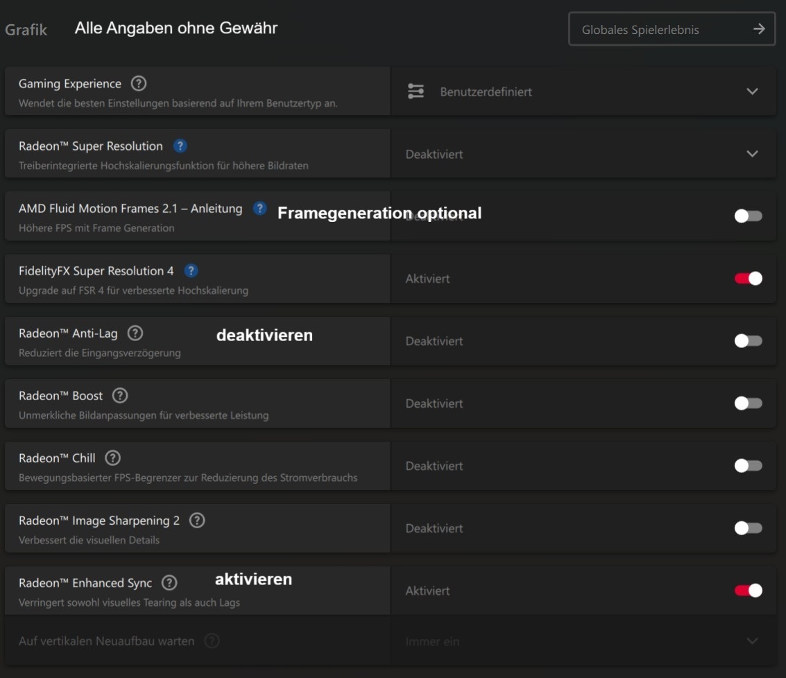

Ich bin Laie und kein Profi. Alles was hier steht muss nicht richtig sein und besteht auf der Grundlage von Halbwissen und Vermutungen. Verbesserungen sind erwünscht.
Ich habe 3 maßgebliche Ursachen für das Problem mit der Karte gefunden. Würde das gerne zum Abschluss des Themas kurz schildern, vielleicht hilft es zukünftig anderen Usern.
Mit der Karte ist alles in Ordnung, wir sind eher im Bereich Layer-8 bzw. Layer-9.
Alle drei Ursachen beziehen sich auf die AMD Software: Adrenalin Edition-Version 25.9.1
Ursache Nr. 1: Radeon Anti-Lag
Das Hauptproblem war die Funktion Radeon Anti-Lag. Radeon Anti-Lag hat die FPS-Höhe nicht beeinträchtigt, jedoch eine unregelmäßige Frametime verursacht. Je nach Spiel von "geht so" bis "unspielbar". Das sieht man auch auf einem früherem Screenshot, den ich gepostet habe.
Warum habe ich Radeon Anti-Lag eingeschaltet? Ich habe es nicht eingeschaltet und auch nicht bewusst wahrgenommen. Diese Funktion schaltet sich selbstständig dazu, sobald man FidelityFX Super Resolution 4 (FSR4) einschaltet.
Lösung Nr. 1: Radeon Anti-Lag im Anschluss deaktivieren.
Ursache Nr. 2: Radeon Enhanced Sync VS Auf vertikalen Neuaufbau warten (VSync)
Beide Einstellungen sollen die maximale FPS-Zahl auf die vom Monitor verfügbare Hz-Zahl begrenzen.
Radeon Enhanced Sync ist für DirectX 12 Titel. "Auf vertikalen Neuaufbau warten" (VSync) ist für DirectX 11 Titel.
Schaltet man "Auf vertikalen Neuaufbau warten" (VSync) bei einem DirectX 12 Titel ein, bringt es – zumindest in den von mir getesteten Spielen – überhaupt nichts. Schaltet man Radeon Enhanced Sync ein, ist alles wunderbar.
Radeon Enhanced Sync begrenzt die FPS-Zahl NICHT auf die maximal mögliche FPS-Zahl des Monitors, so wie man sich das aufgrund der Betitelung denken würde. Dennoch sorgt es für ein ruckel- und stotterfreies Bild. Es glättet die Framerate.
Lösung Nr. 2:
DirectX12 Titel = Radeon Enhanced Sync
DirectX11 Titel = Auf vertikalen Neuaufbau warten (VSync)
Bei mir hat Radeon Enhanced Sync alle geprüften Titel – auch DirectX11 – besser unterstützt. Keine Statistik vorhanden.
"Ursache" eher Problem Nr. 3: Lösung 1 und Lösung 2 wurden befolgt, FPS hoch, trotzdem Ruckeln?
Das Problem hatte ich bei dem Spiel Avowed. FPS zwischen 65-100, trotzdem Ruckelgefühl.
Lösung Nr. 3: AMD Fluid Motion Frames 2.1 (AKA Frame Generation) zusätzlich einschalten. Danach war es wirklich butterweich.
Grafische Darstellung zur besseren Verständlichkeit:

Cro82 schrieb:Diese Funktion schaltet sich selbstständig dazu, sobald man FidelityFX Super Resolution 4 (FSR4) einschaltet
Genau sowas gibt es im Treiber zu Hauf.
Manchmal auch anders herum:
"Ach du hast das aktiviert, tja dann geht das nicht mehr" ... kein Beispiel mehr im Kopf (alles verdrängt)
Es waren aber nicht offensichtliche Dinge die sich logischerweise gegenseitig ausschließen.
Hatte mich schon mal ausgelassen darüber.
Nuja, mein Fazit war damals auch: AMD, da ist noch Luft nach oben.
i know, i know - Nvidia schießt gerade ein Bockmist nach dem anderen.
Dort nutze ich auch nur Minimal Treiber + MSI AB + RTSS (+ Fan Control)
Bin froh, dass die Karte jetzt wohl tut.
Gerade als 3. Besitzer wird es recht knifflig bei RMA (je nach Firma, Glück und Mondausrichtung)
Ich habe nichts gegen AMD. Bin froh, dass es nicht nur einen Grafikkartenhersteller gibt. Hoffe, Intel schließt noch auf. Aber bei NVIDIA musste ich auch nicht so tiefgründig denken. VSync (Immer = "Anwendung überschreiben") und Dreifachpufferung (Immer = "Anwendung überschreiben") – ich habe von der GTX 285, GTX 560, GTX 570, GTX 580, GTX 660, GTX 670, GTX 680, GTX 760, GTX 770, GTX 970, GTX 980 Ti und RTX 4070 Ti 12GB nie etwas anderes gemacht, und es hat ohne Probleme funktioniert. Hatte die GTX-Karten "gesammelt".
MSI AB + RTSS als Controllinginstument und aus reiner Neugier an der Auslastung.
Bin froh, dass es jetzt funktioniert. Danke dir nochmal und natürlich ebenfalls den anderen Helfern.
Geht mir genauso. Wollte die 9070 die ich hier hatte auch behalten.Cro82 schrieb:Ich habe nichts gegen AMD. Bin froh, dass es nicht nur einen Grafikkartenhersteller gibt
War dann aber allein schon durch die hohe VRAM Temp nicht mehr meine Welt.
Egal, anderes Thema.
Für die Menschen die auf der Suche nach einer Lösung sind, ist der Thread ein Segen!

tut die Adrenaline software auch nicht, wenn man nicht irgendetwas aktiviert oder ein Entsprechendes profil wählt.PeacemakerAT schrieb:da gibts keine Zusatzsoftware die noch munter an der Settings spielt.
klar gibt es unter linux zusatz software. wenn man diese aber nicht nutzt kann man auch nix versehentlich verstellen. wie in Windows auch.
Das Problem ist nicht die Software, sondern der jenige der sie bedient. Man sollte wissen was was macht. Und das es zwischen 2 herstellern verschiedene lösungen gibt die teils das gleiche bewirken aber sich dennoch unterscheiden ist nicht selten.
- Dez. 2018
- 4.660
Hast du nicht die Beiträge oberhalb gelesen? FSR aktiviert Funktionen die man eben nicht manuell so einstellt, nicht immer ist der User schuld wenn solche Setting intransparent gesetzt werden.Northstar2710 schrieb:tut die Adrenaline software auch nicht, wenn man nicht irgendetwas aktiviert oder ein Entsprechendes profil wählt.
Northstar2710
Admiral
- Aug. 2019
- 9.817
Nur aktiviert sich Antilag nicht wenn man FSR4 aktiviert. Es aktiviert sich wenn Afmf aktiviert , da es die Latenz reduziert und dieses empfohlen wird für das FG. Steht auch in der Beschreibung des Features, welches man angezeigt bekommt sobald man über das Fragezeichen geht.PeacemakerAT schrieb:FSR aktiviert Funktionen die man eben nicht manuell so einstellt, nicht immer ist der User schuld wenn solche Setting intransparent gesetzt werden.
Und das man auf einem Bildschirm nicht mitbekommt das plötzlich zwei Features aktiviert werden welche direkt untereinander stehen, ist sehr wohl ein User Problem. Es ist ja nicht so das es in einem versteckten menü hinterlegt ist. Da ist nix intransparent.
Viel deutlicher kann man es ja kaum machen. Dazu wird es auch nochmal bei spiel start angezeigt was im Adrenaline aktiv ist.
Wenn man aber unter den reiter Gaming Experience "qualität" wählt als Profil, dann wird FSR4 + Antilag aktiviert. Adrenaline bietet einem 4 vordefinierte Profile an(hyperRX, HyperRX eco,Qualität,Standard), mit diversen vor eingestellten features.
Aber auch Globales setting wo man alles selbst einstellen kann.
Und im standard Profil ist nur FSR4 aktiv(rx9000) sonst garnix.
