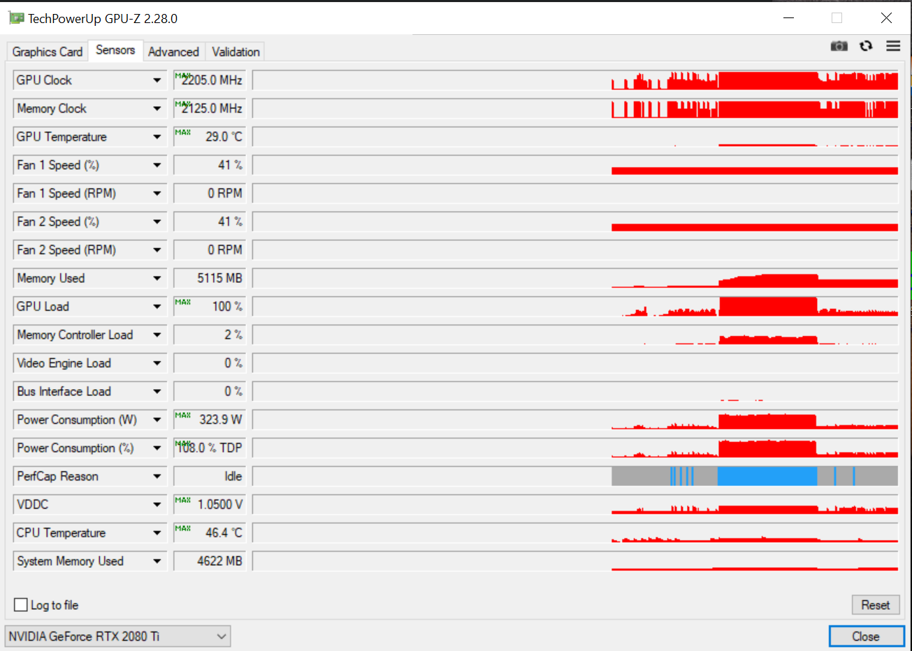

@ 4K + Ultra erreiche ich laut GPU-Z 99-100%
