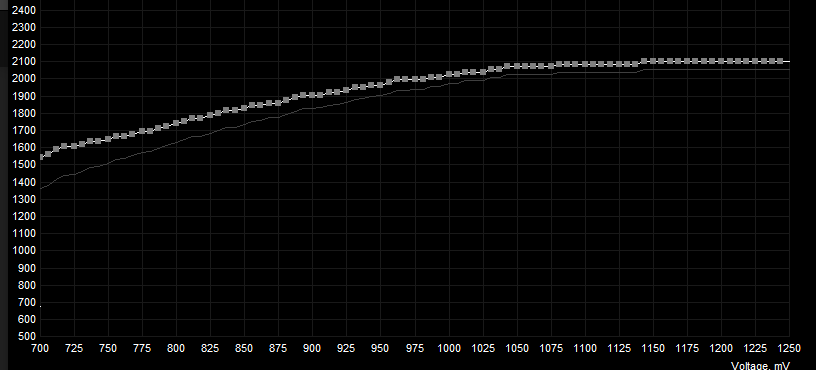

Vor allem die ganze Kurve(vor und inklusive den anvisierten mV) hochziehen. Einfach nur den anvisierten mV Punkt kann durch den großen Taktsprung der dadurch dann entsteht Instabilitäten oder andere Probleme hervorrufen. Ist auch für gleichmäßigere Frameraten sinnvoll, wenn die Karte nicht überall in der Anwendung voll ausgelastet wird.
Wenn man da mal 2 Taktstufen einfach erhöht, kein Ding. Aber große Sprünge vom vorherigen Wert sollten vermieden werden.

Mich hat es nur irritiert, dass sich weiterhin Leute über die Vorgehensweise streiten.
Ausgehend von diesem Bild aus #1 ist es doch Wurst, ob man die Taktraten bei 700mV erhöht hat.
Diese liegen ja nie wirklich an und haben deshalb keine negative Wirkung auf das Undervolting.
Deshalb befürworte ich ebenfalls deine Strategie beim UV Vorgang.

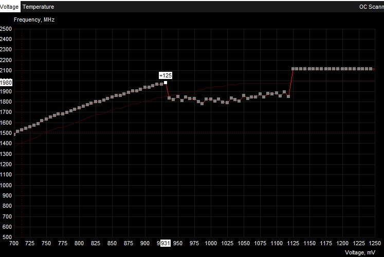

maik005 schrieb:
@warumnicht93
wenn du auf 850mV udn 1850MHz limitieren willst setzt du den Punkt bei 850mV auf 1850Mhz.
Dann die Umschalttaste gedrückt halten und alle punkte rechts davon mit gedrückter
linker Mastaste markieren.
Maus und Umschalttaste loslassen.
nun einen der markierten Punkte mit gedrückter linker Maustaste nach unten ziehen, alle anderen Punkte verschieben sich parallel mit.
Alle müssen unterhalb von 1850MHz sein.
Danach Maustaste loslassen und auf Apply klicken.
Fertig.
nun getestet mit deiner version everbraucht die karte mehr 10 watt cirka ^^
@warumnicht93 :
Gleiches Testszenario wie vorher ?
Selben MHZ ? Einstellungen ?
Screenshots evrl. mal anfertigen. Das wäre interessant.
Irgendwie kaufe ich dir das nicht ab :mussweg:
Lasse mich aber eines besseren belehren.
Denn ich hab ebenfalls seine Methode ausprobiert und hab dieselben Werte. Sehr gut direkt zu vergleichen, wenn man die Profile beim Testen durchswitcht.
Lg

was kaufst du mir nicht ab dann machs so ----> umschalttaset runter ein wenig gewünschten punkt festsetzen und apply quasi das komplett gleiche aber nur das ich die punkte vorher runterziehe statt nacher

@warumnicht93 Die 10W Mehrverbrauch meine ich, die Du damit hast.
Peakleistung ist Peakleistung und wenn Du die selben Settings wie bei der Methode von Maik fährst und auch dasselbe Testszenario/Verbrauchsszenario, dann solltest Du evtl. nochmal genauer schauen.
Und wenns nur nen Benchmark ist, der mit deiner Unvervoltingmethode durchläuft, Du dir den maximal Verbrauch usw. (Am besten Screenshot) aufschreibst und dann den selben Bench mit seiner Undervoltingmethode nochmal durchführst und noch einen Screenshot um genau zu vergleichen.
Kann man bei 10W noch von "Zufall/Messtoleranz" oder ähnlichem sprechen ?
Am Ende ist es doch so, das 0.xxxV=0.xxxV ist.
Sofern nichts anderes geändert wurde, sollten die anderen States in der Curve unter deinem Grenzwert keinerlei Einfluss auf den Verbrauch haben.
Lg
es sei denn, das Powerlimit begrenzt.
