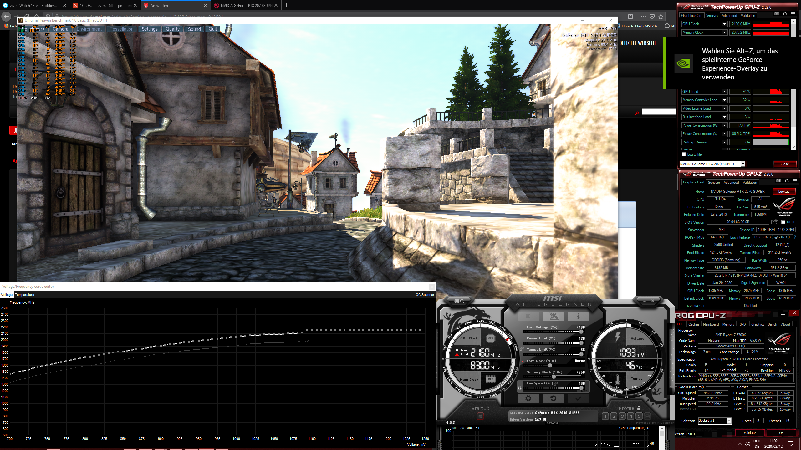

Ich habe eine MSI Trio X 2070 Super mit dem Bios von der Trio Z und einem Shunt Mod ( on top 0.003ohm)
2160mhz@1093mV und 8325mhz auf dem speicher @Luft denke unter wasser sind die 2200mhz drin :-)
Wow cool, das muss aber ziemlich viel Luft sein wenn du bei knapp 1,1 V nur 46 Grad hast :freaky:
100 % LĂŒfter ist aber nicht fĂŒr den Alltag oder, das muss ja nervend laut sein.
Die GPU bekommt bald eine kraken 240er aio und den GPU mount, hatte es nur fĂŒr den benchmark auf 100%. Auf Automatik bleibt die karte bei max 58°C schön ruhig fast unhörbar. taktet dann aber nur noch mit 2130mhz
