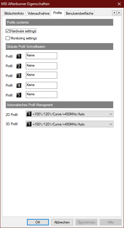

Dafür hab ich aktuell nen anderes Problem.
Der Afterburner lädt bei mir bei Systemstart immer das Profil 5 automatisch. Und das wobei ich das weder beim herunterfahren Aktiv hätte, noch dass es in den Einstellungen als irgend nen Profil gewählt wäre.
Frag mich wie ich das hingekriegt habe. Vor allem aber, wie ich das wieder weg bekomme. 🤔

Schau mal ob du bei den Optionen das Richtige Profil ausgewählt hast.
Das meinte ich damit, dass das Profil nirgends gewählt ist. 2D absichtlich keines und 3D is Profil 1 eingestellt.
Dennoch ist ständig Profil 5 aktiv beim Systemstart.
Is halt nervig, da das mein Bench OC Profil is, also Lüfter volle Power.
Und die Lösung kann nicht sein, da nen ruhiges Profil drauf zu legen.
Naja, werd ich nachher wohl doch mal meine Profile sichern und AB neu installieren. Vielleicht hat der einfach nen Knacks weg.

elpeon schrieb:
Du meinst auf 'zurücksetzen' klicken?
Ja, korrekt. Erst dann läuft die Karte auch wieder mit den Standardeinstellungen.
Geht auch einfach mit "STRG+D", während du den Afterburner aufgerufen hast.
Dann zwing ich dich halt jetzt anders hier rüber, und antworte nur hier. ;)
Reaktionen: elpeon
Gut zu wissen....ich dachte wirklich mit Schliessen des Afterburners wäre alles wieder Standard.
Aber beim Neustart des PCs ist auch wieder alles zurück gesetzt?
@elpeon:
Er startet mit dem zuletzt verwendeten Profil, sofern du unter Einstellungen - Profile nichts anderes definiert hast.
Hast du also vor dem Neustart auf Standardeinstellungen gestellt, ist das auch nach Neustart so.
Wenn du allerdings bestätigte Einstellungen gemacht hast, so sind die nach Neustart auch wieder aktiv, sofern der Startup Knopf auch aktiv bzw. umrandet ist.
(Änderbar, wenn du das Schlosssymbol bei den Profilen öffnest um Profile zu speichern)
Startup Knopf also inaktiv -> Standardeinstellungen.
Ist er aktiv -> lädt er die zuletzt verwendeten Einstellungen.
