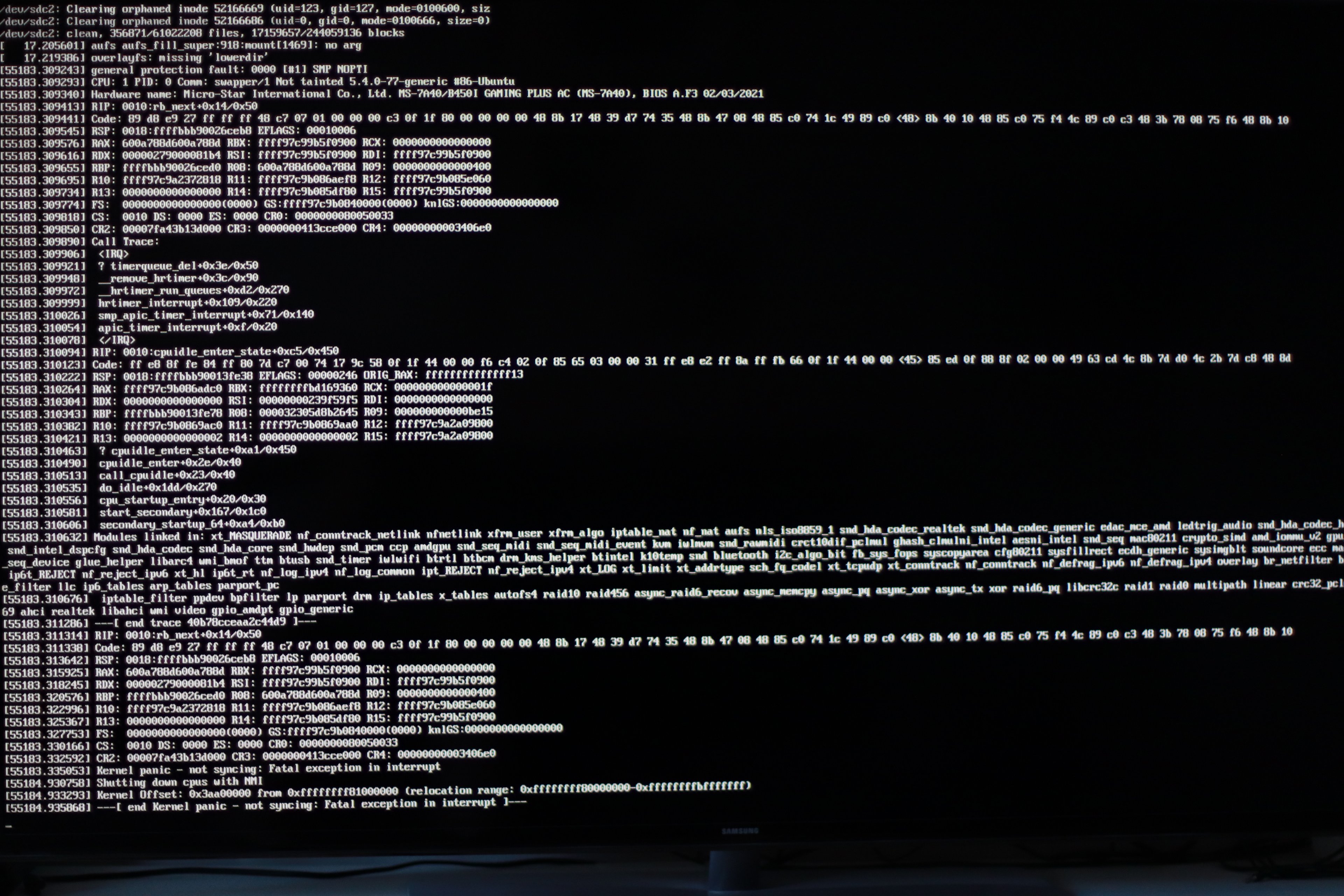

Seit ca. einem Jahr friert mein System (Ubuntu 20.04 LTS) in unregelmäßigen Abständen ein. Nichts außer hartem Reboot hilft dann mehr, nichts geht mehr.
Manchmal passiert es nach einer halben Stunde, manchmal nach einer Nacht, manchmal nach einer Woche. In den Logs war i.d.R. nichts zu finden (außer beim letzten Mal, siehe Bild im Anhang).
Google hat ergeben, dass es oft Probleme mit AMD Prozessoren und Ubuntu gibt, genauer Probleme im idle mit den c-states - was ich jetzt auch anhand der Fehlermeldung als Ursache vermute. Bevor ich mir aber einen neuen Prozessor zulege, würde ich gerne noch mehr testen, mir gehen aber die Ideen aus...

Ich wette, dass das an einem hardwareseitig fehlerhaft implementierten C6-State liegt. Deaktivieren mal den C6-State, sollte sogar über BIOS gehen.
Reaktionen: BFF und drake23
Es gibt auch eine Option a la "low current idle %irgendwas% (sorry, genaue Bezeichnung vergessen); meine mal gelesen zu haben, dass die Zen-Prozessoren manchmal unter Linux zu wenig Strom ziehen, und dadurch das System einfriert...

Lass mal das o.g. C-State dauerhaft aus und auch das "AMD Cool'n Quiet" abschalten.
Ich schliesse mich mal @pseudopseudonym an und zitiere meinen Beitrag aus dem Sammelthread:
Im BIOS des Mainboards unter Advanced Mode -> Advanced -> AMD CBS Power Supply Idle Control die Einstellung von Auto (Voreinstellung) auf Typical Current Idle ändern. Der Hinweis fand sich im AMD-Forum.
https://community.amd.com/thread/225795
Seitdem keine Auffälligkeiten mehr bei mir. Die Option kann bei dir anders benannt sein.
edit: außerdem; https://wiki.archlinux.org/title/Ryzen#Soft_lock_freezing
Reaktionen: douggy und drake23
