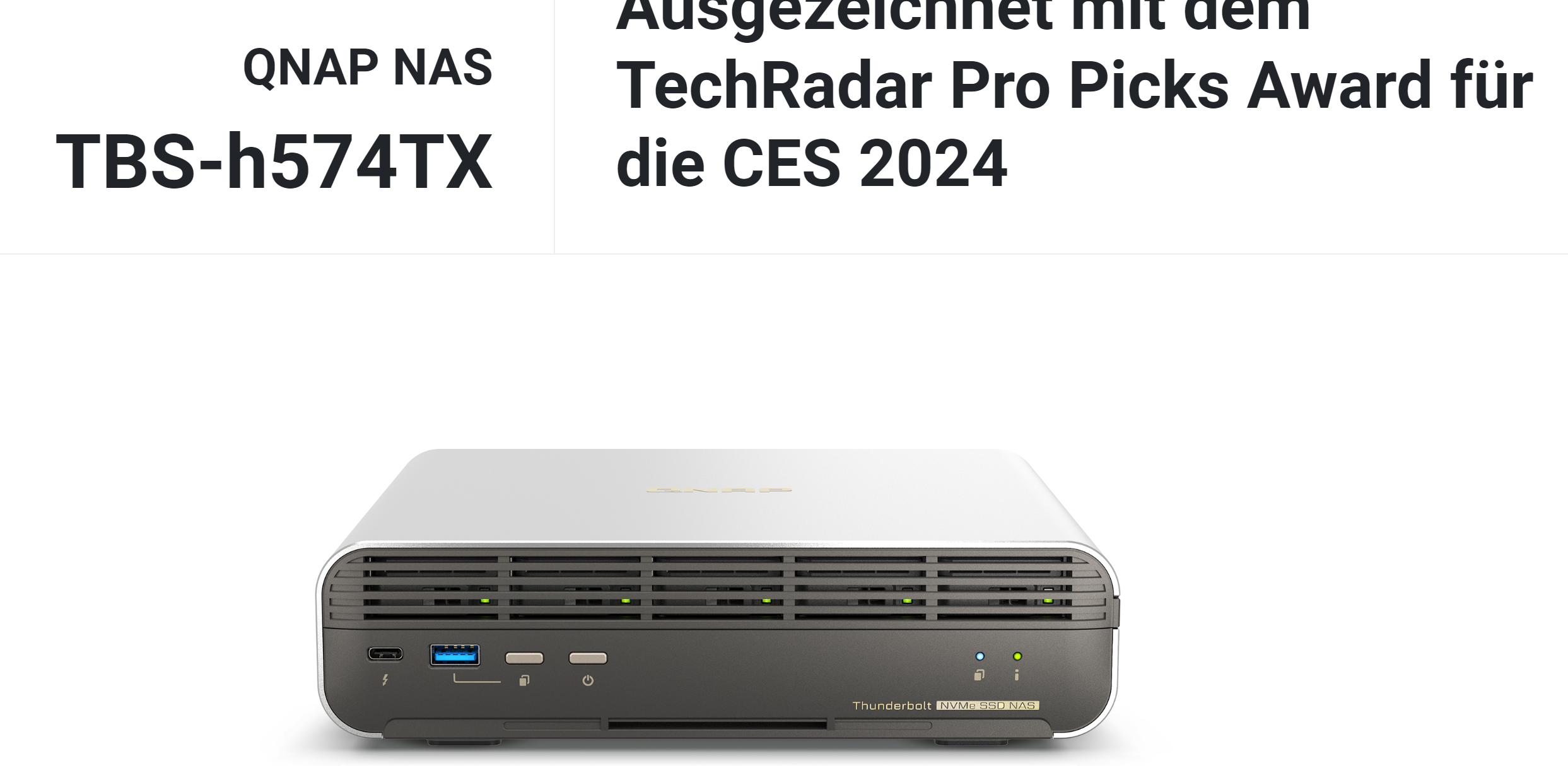

Toller Vergleich! Lass mich raten, ein "billiger" QNAP NAS mit OS auf den installierten und womöglich in einem RAID5 Verbund konfigurierten HDDs? Nicht falsch verstehen, aber das hier vorgestellte System, ist Flash Only und mit einem i5 ausgestattet, ein vergleichbarer QNAP NAS wäre das hier und kriegt den Bootvorgang sicherlich auch in 3 Minuten hin.ktulu73 schrieb:Ich kenne Synology nicht, dafür Qnap, bin damit im Grunde auch recht zufrieden aber:
20-25 Minuten für einen Reboot, gegen ca. 3 Minuten bei dem ugreen
https://www.qnap.com/de-de/product/tbs-h574tx
Grundsätzlich sind solche extrem langsamen Bootzeiten nur auf den kleinsten Systemen ohne ein Boot Flash Laufwerk anzutreffen, meist in Verbindung mit "billigen" ARM SoCs. Die sind dann aber auch nicht für Flash Laufwerke und 10GB im Raid Betrieb geeignet. Bei QNAP fangen die "richtigen" NAS Systeme eigentlich erst ab x7x an, darunter sind Kisten die primär für Backup und als Datenhalde geeignet sind.
