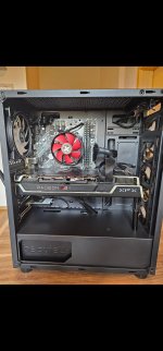

Anbei mal nen Bild vom aktuellen Rechner wie gesagt ist einer von Otto gewesen mit Mini Gehäuse

Den 5700X am besten als Tray version kaufen. Die gibts für ca knapp unter 140€ Neu. CPU Kühler langt dicke dafür ein Arctic Freezer 36. Den bekommst du schon für knapp 30€. Alles in allem wären das 170€ abzüglich ca 40€ für deine CPU dann nur noch ca. 130,00 € für das Update. Da würd ich echt nicht mehr lange warten bevor die Preise der Am4 Cpus noch weiter steigen.
Der 5700x ist leider teurer geworden, aber wohl hier die beste Wahl für.
Der 5800xt ist noch immer keine allgemeingültige Empfehlung, da vergleichsweise teuer und notorisch heiß. Hier kommt zu viel Verbrauch auf winziger Fläche vor. Wie bereits in einem der letzten Threads angemerkt.

Der Boxed-Kühler bringt dich nicht wirklich weit.
Auf das MB mit seinen rachitischen VRM würde ich keinen 5800X oder 5800XT schnallen. Max. eine 65W CPU.
Ok kann einen 5800x bekommen für 115€ all in aber der 5700x wäre besser bei dem kleinen Case
5800x abstauben und im BIOS selbst ein Limit verpassen. (Eco Modus zum Beispiel)
Mit dem Case hat dies auch zu tun, aber nur nachrangig. Wie bereits erklärt, entsteht viel Hitze auf engstem Raum. Was eine physikalische Grenze ist.
