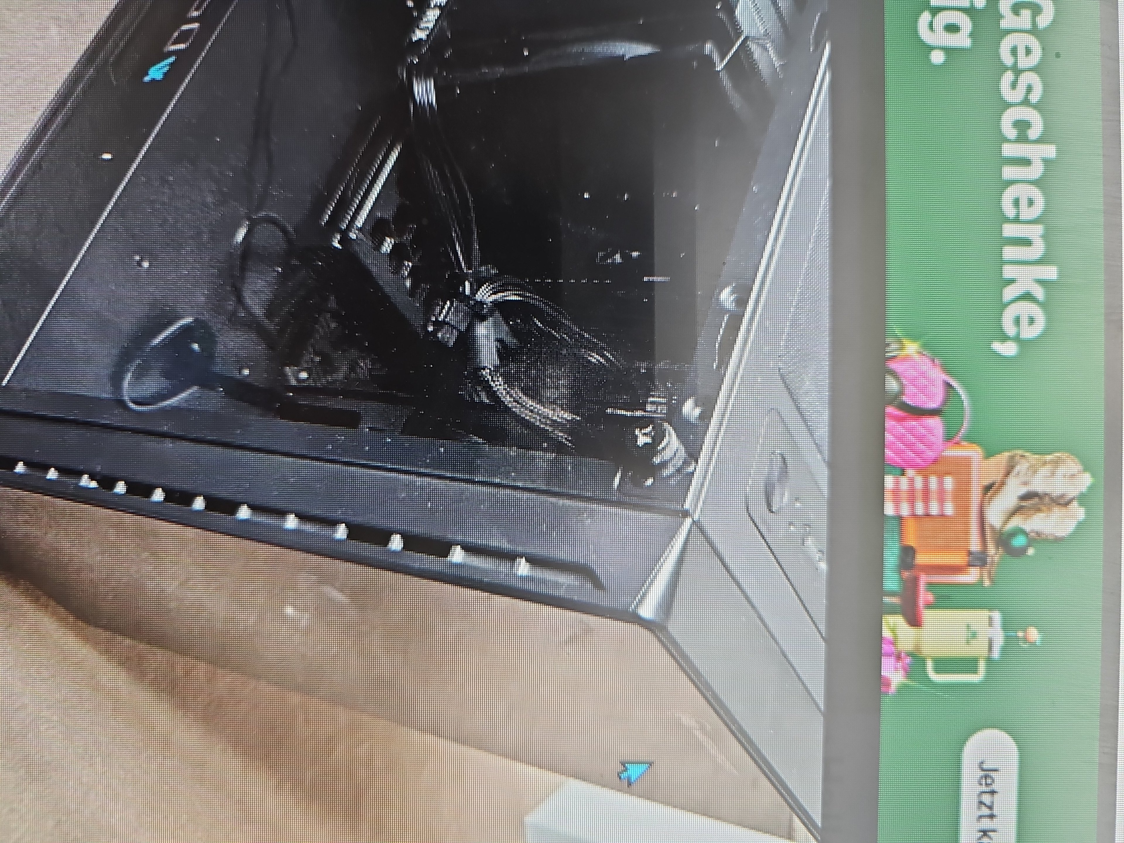

Durch die Strebe wird der Luftstrom gestört, versuche mal wenigstens den oberen Lüfter innen zu montieren.
Ok kann ich versuchen. Ja das Gehäuse ist schon bisschen doof aber anderes Gehäuse will ich nun auch nicht. Hoffe es wird besser mit den Lüftern. Was anderes ich hab irgendwo meine Schrauben verlegt für die Scheibe. Habt ihr ne Idee von Megaport die haben nix mehr an Ersatzteilen da. Bei Be Quiet ist es auch so das spezielle Schrauben benötigt werden fürs Glas wo der Kopf Größer ist da die Scheibe selber auch nen etwas größeresoch hat. Jemand ne Idee?
