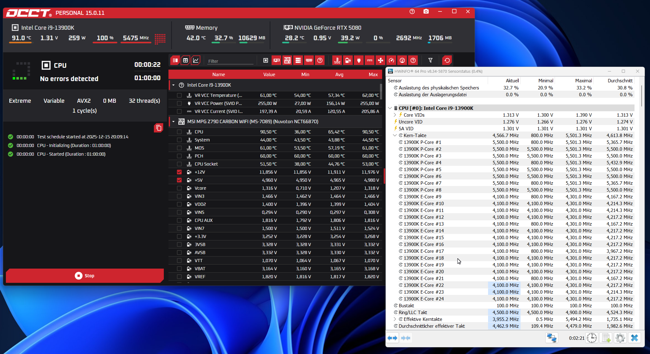

Habe mal im Bios P1 und P2 auf 4096 Watt und auch 512A testweise umgestellt und der Stresstest lief jetzt auch mit bis zu 5,5 GHz.
Ashampoo_Snap_Montag, 15. Dezember 2025_20h9m42s.png Ashampoo_Snap_Montag, 15. Dezember 2025_20h8m22s.png
CB R23 hat dann noch ein paar Punkte mehr ausgespuckt.
Allerdings habe ich hierzu zunächst meine Wassertemperatur herunterkühlen lassen und danach liefen meine Lüfter und meine zwei Pumpen mit 100 % Drehzahl. Ansonsten wäre ich in ein 100 °C Temperaturlimit gekommen.
