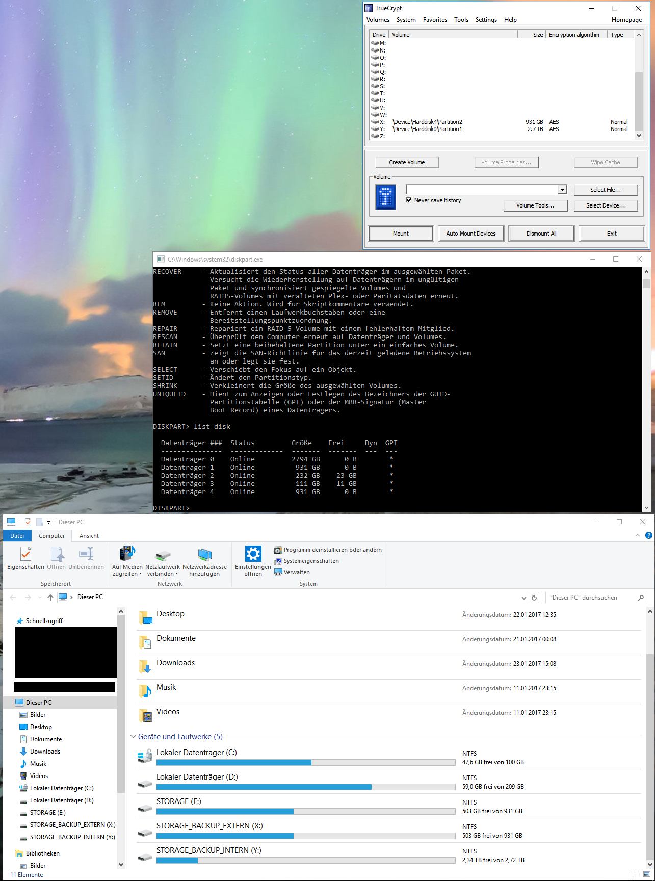

TrueCrypt verwende ich seit Jahren erfolgreich mit GPT Datenträgern. Erfahrungen zur Verschlüsselung des Windows Laufwerks habe ich allerdings keine.
