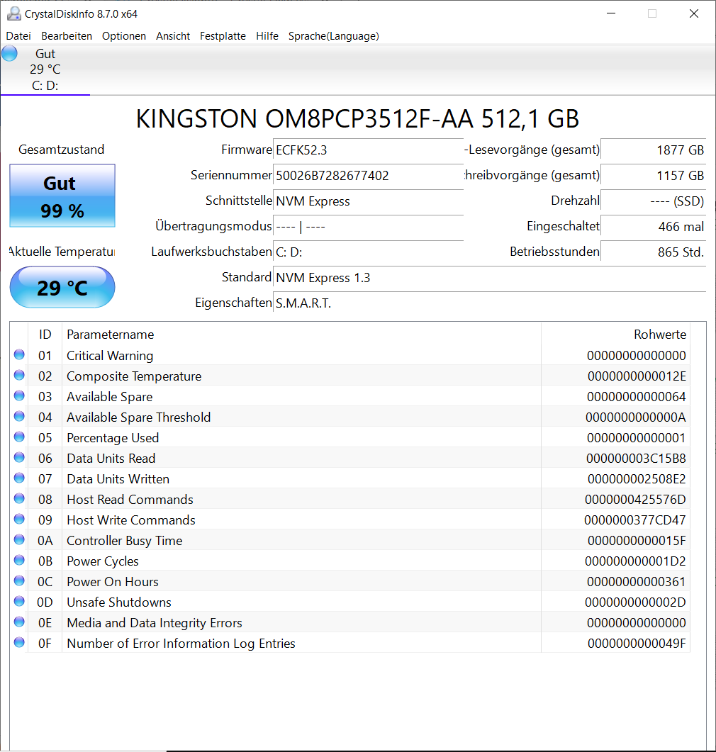

1% verloren in 7 Tagen

Doch, das korreliert zumindest bei CDI bei SSDs sehr mit der Schreibleistung (siehe unten). Wie gut ein Tool ist, das einer kaputten SSD noch 44% bescheinigt ist eine andere Frage.
Health Status = Gesundheitszustand 44%
Na klar gibt es noch andere Tools zum gegentesten.
Ist das überhaupt die neuste Version die da die 44% anzeigt?

habe nun auch auf CDI 8.11.2 upgegradet, das Ergebnis jedoch wie
gehabt: CDI-Crucial.jpg
