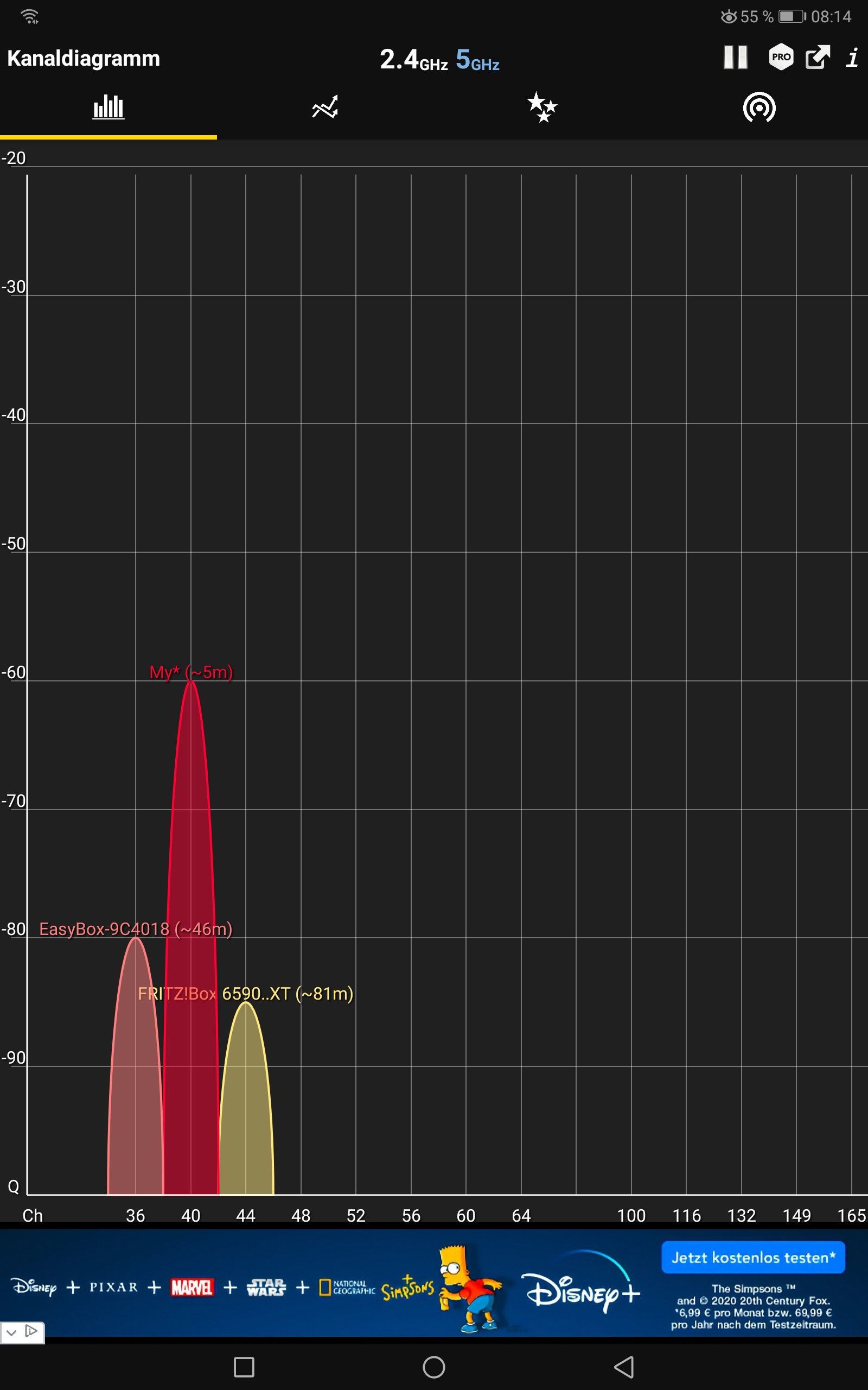

ss5 schrieb:Hallo zusammen und Frohe Ostern.

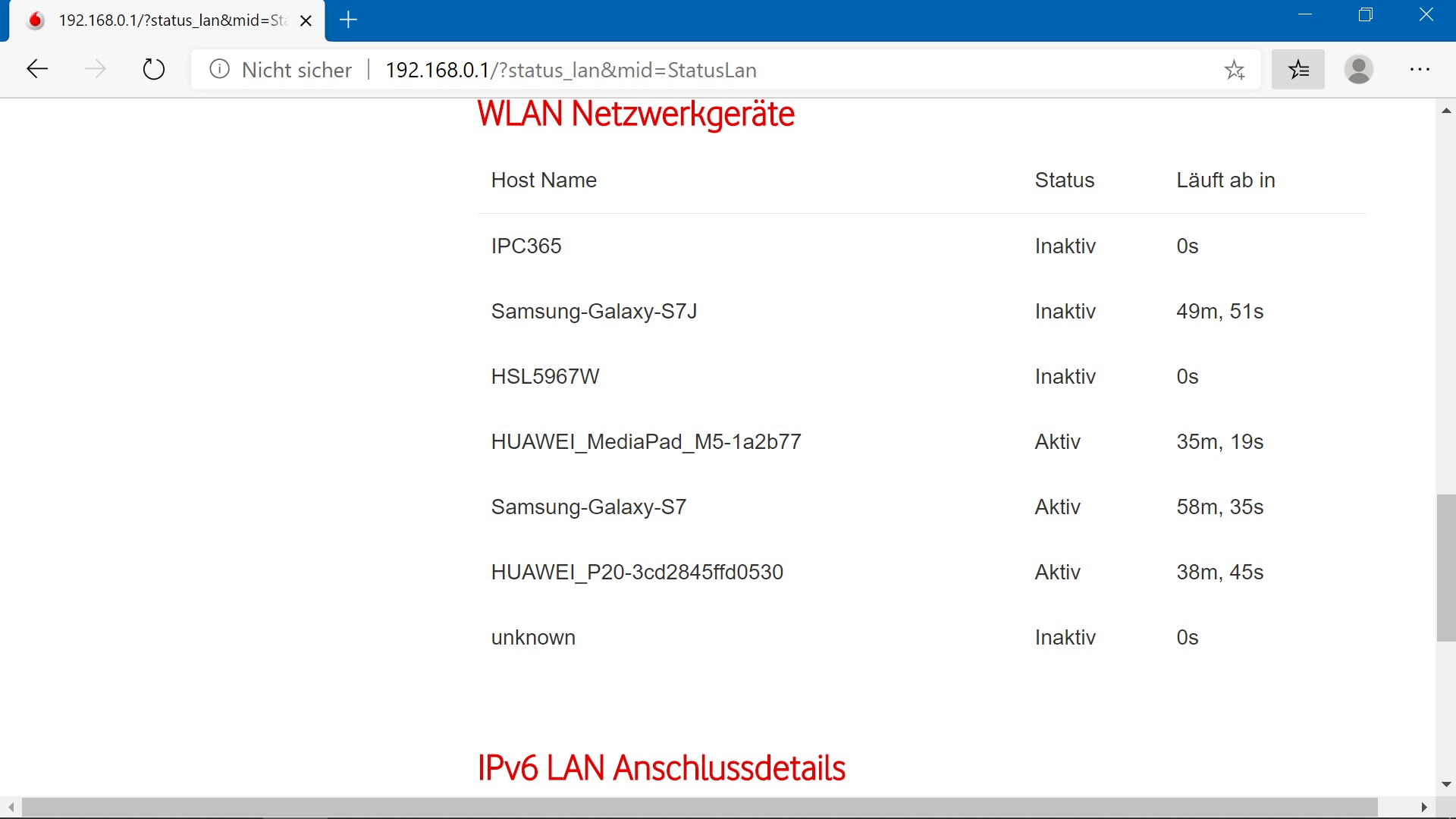

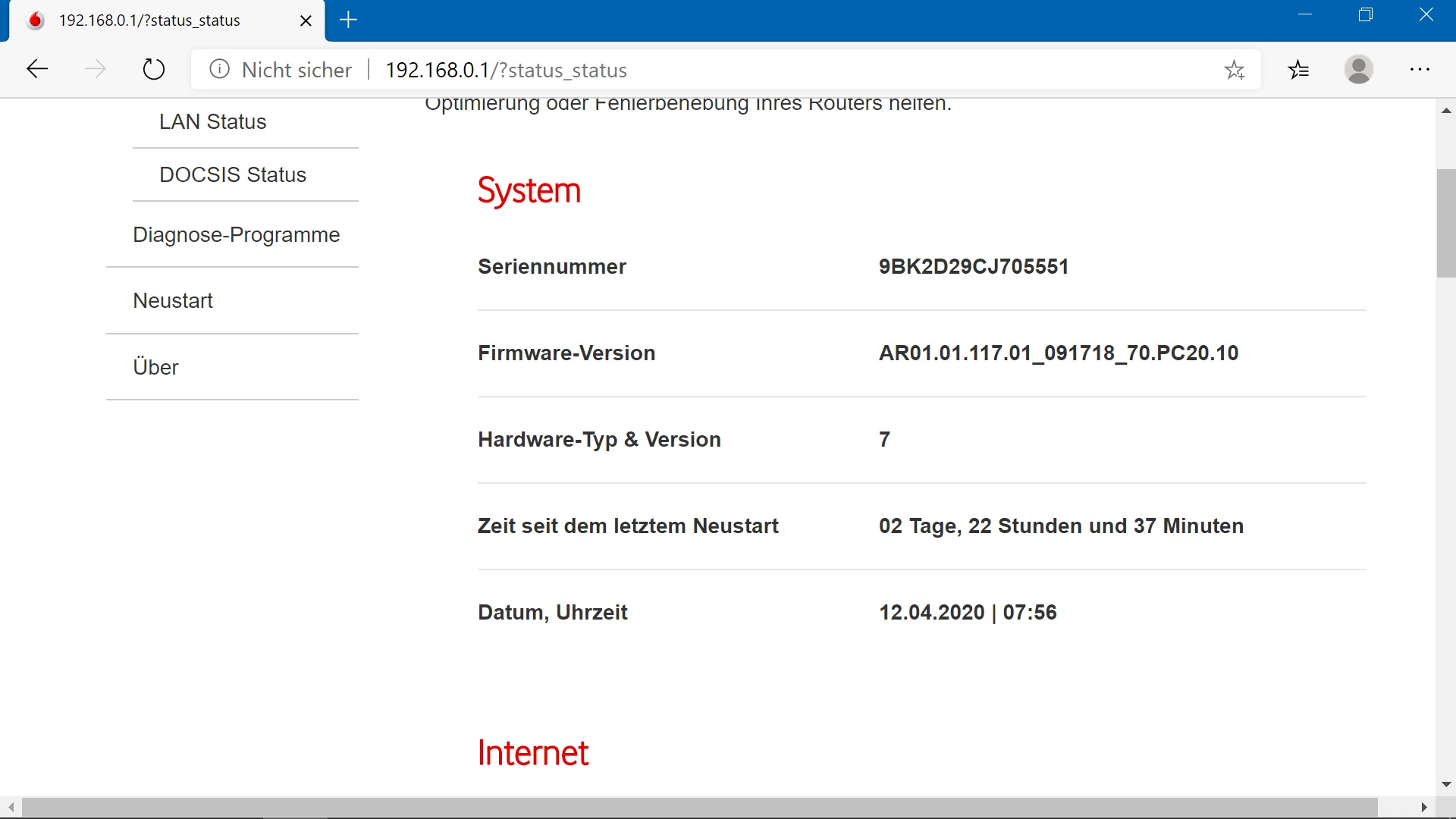

Anbei die geforderte key facts . Die magische Arris Station stellt sich vor..
Firmware

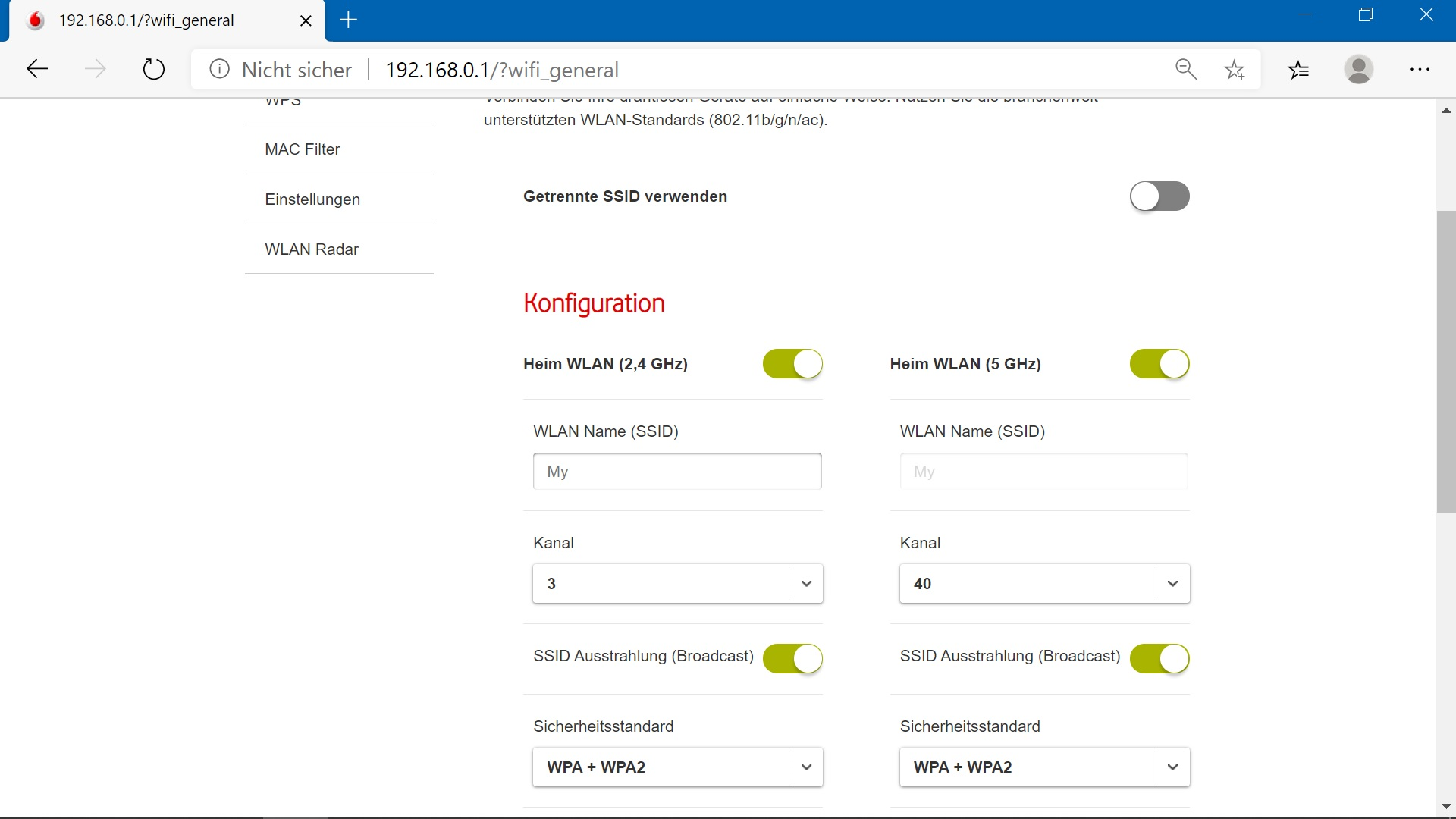

Setting

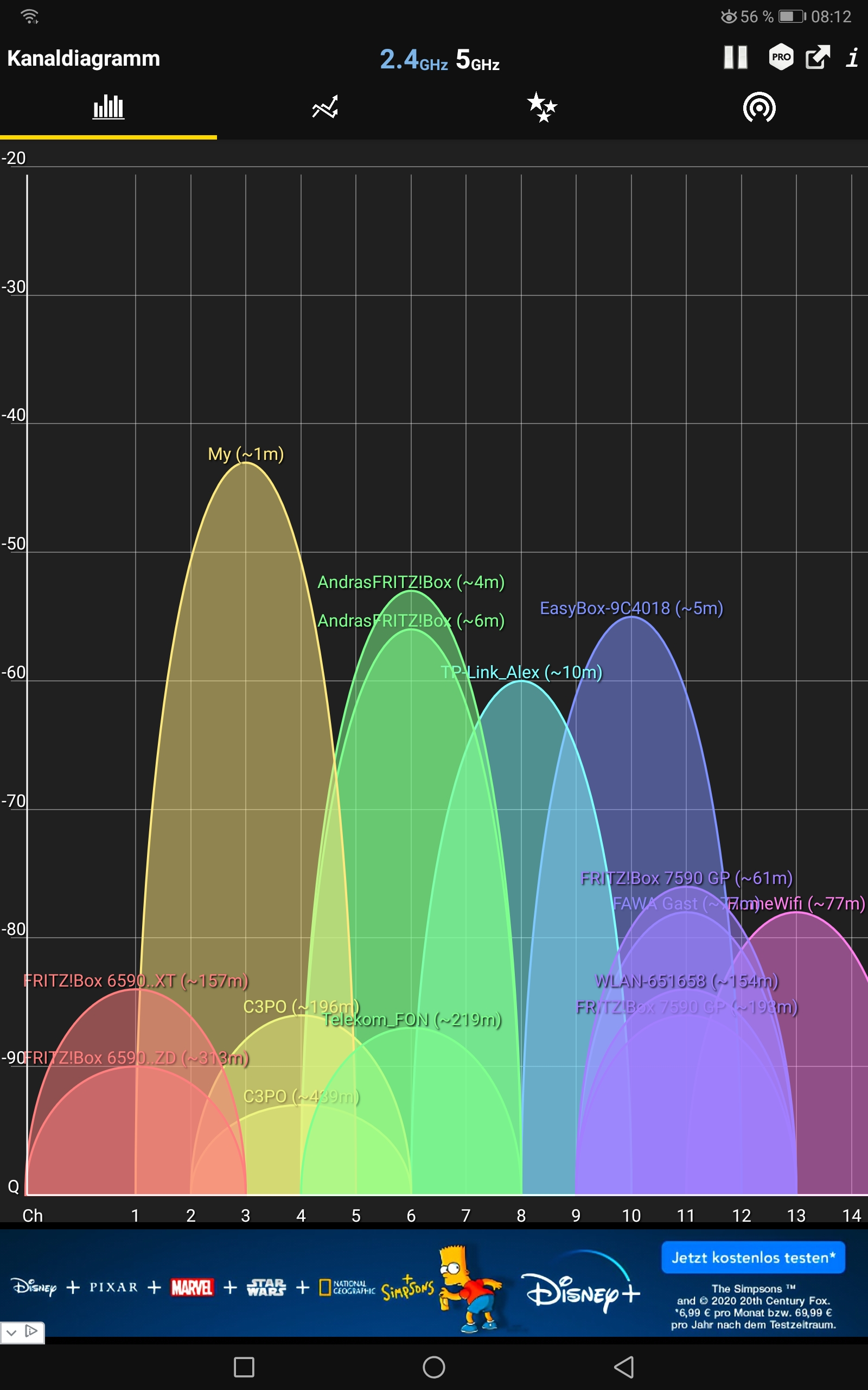

Umgebung
Wie man sieht, es ist keine "high density" Umgebung.

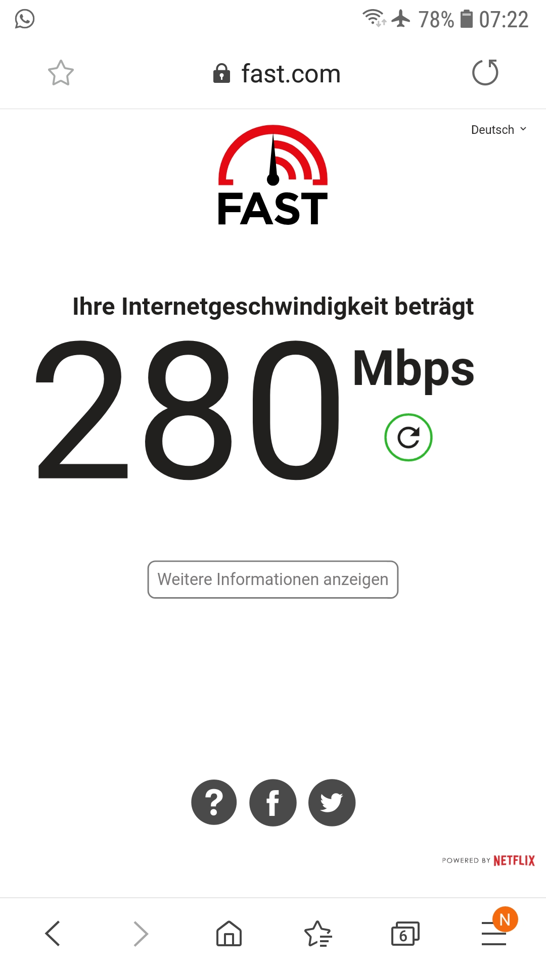

Leistung gleiche Ebene. Alle Messungen mit S7

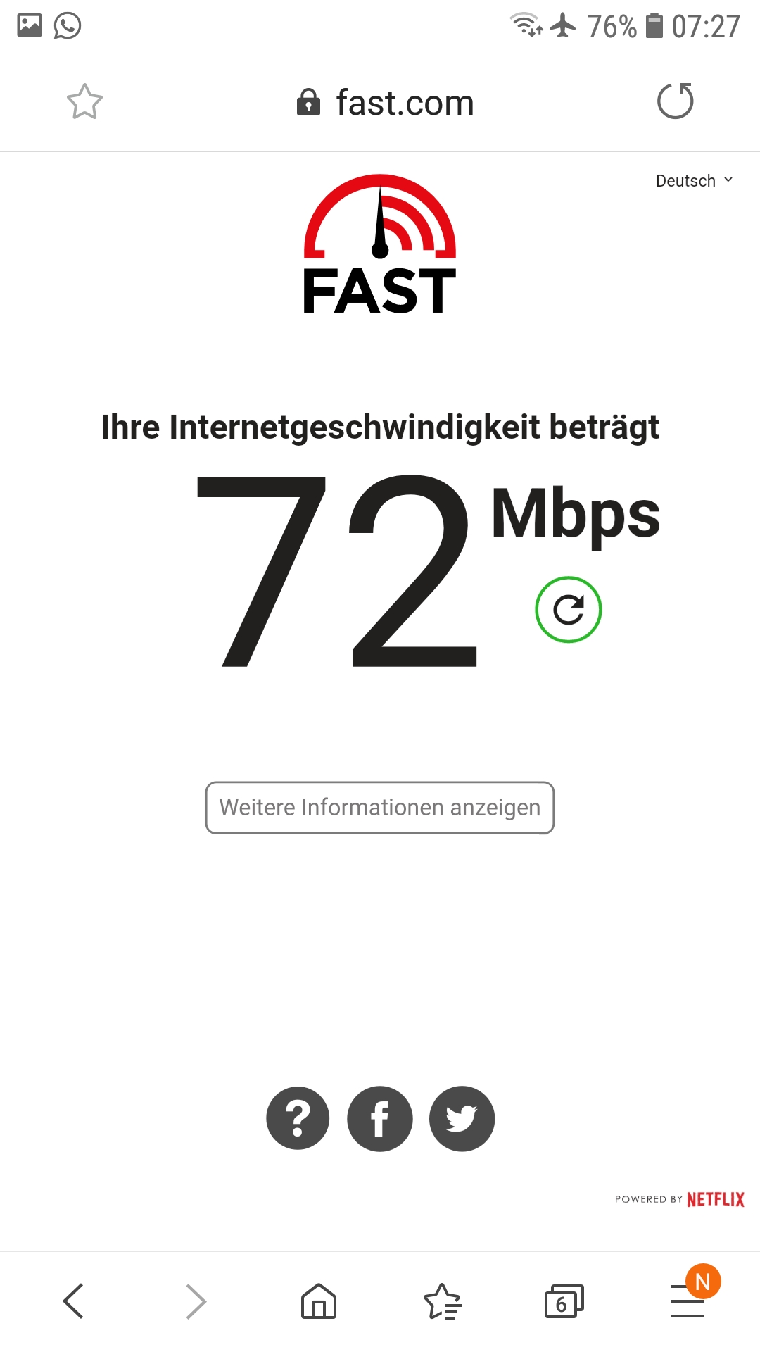

Leistung Etage höher(Betondecke)
Während der Messung waren 3 5G clients aktiv. Zwei Etagen höher(Holzdecke) mein Sohn auch eingellogt. Messung unmöglich, weil er schläft noch.
Clients
Als ich noch den Compal hatte, für obere Etagen war ein AP TPlink zuständig. Das Haus ist sowieso über CAT6 vernetzt. Aktuell WLAN repeating oben ist nicht zwingend erforderlich. AP ist aus, es sei denn Messegäste meckern, dann wird zugeschaltet. LAN Leistung bereit erwähnt indiskutabel gut. DualStack aktiv. Wenn so bleibt, Das Gesamtpaket für 40 Euro ist o.k.
Ich würde die Kanalwahl automatisch belassen oder 1, 6, 11 wählen. Deine Nachbarschaft hält sich leider nicht an das 1, 6, 11 Schema, wie es die automatische Kanalwahl machen würde. (Es kann natürlich sein, dass zufälligerweise bei dir doch aus irgendeinem Grund Kanal 3 der beste ist.)ss5 schrieb:Setting
