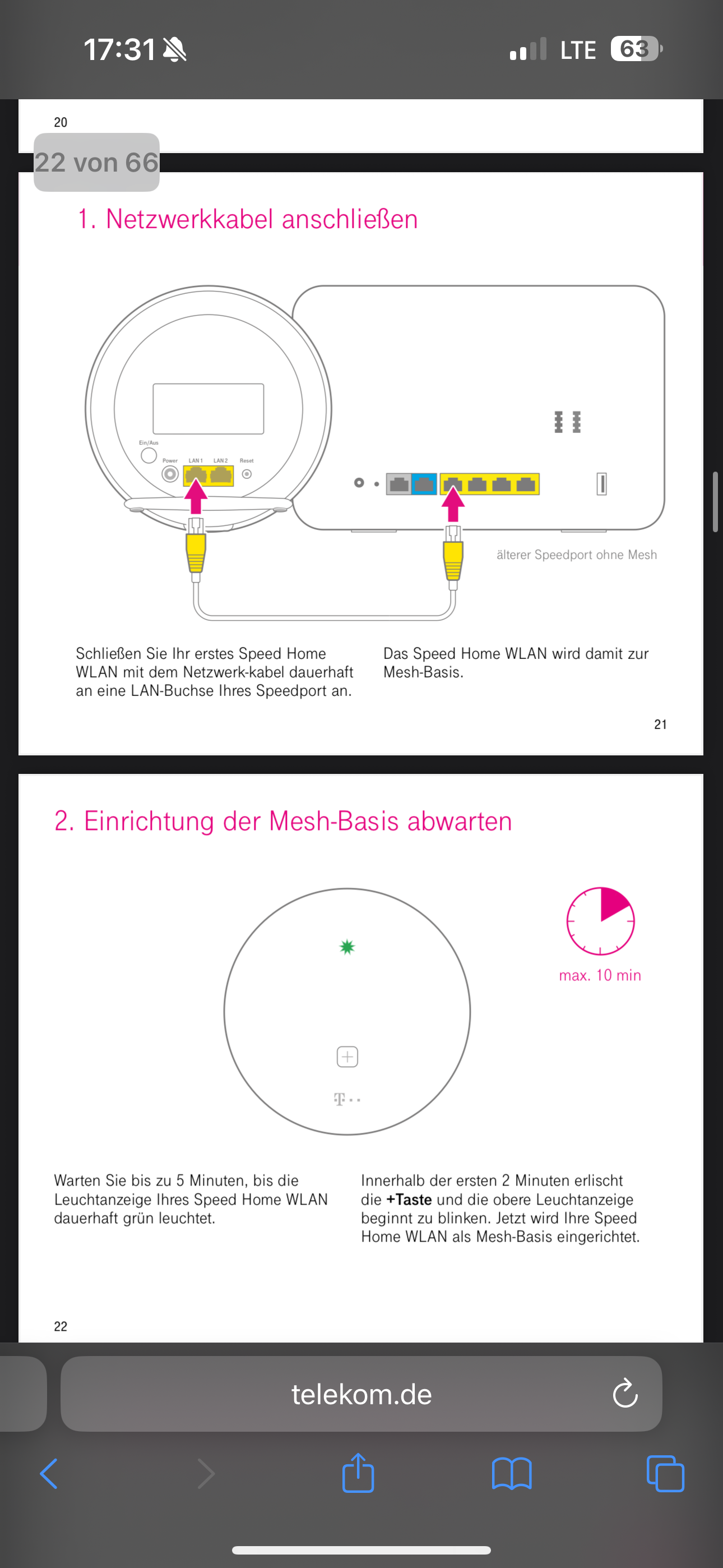

@redjack1000 Das habe ich gemacht.
Aber es hört nicht auf zu pulsieren.
Und bevor mich jemand für dumm verkaufen will.. ja ich habe geprüft, ob das Lankabel ein Signal liefert.

Ja, auch nach dem Factory Reset.
Ich probiere jetzt mal die beiden Geräte zu tauschen

Dann eben per Kabel. Laut Anleitung ist die Adresse http://speedhomewifi
Könnte natürlich sein, das die mit einem anderen Router/DNS-Server nicht funktioniert.
