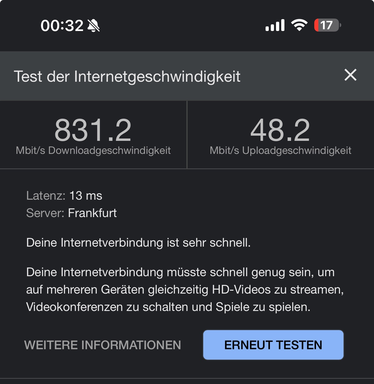

100 MBit als „Internettest“. Mehr gibt der Vertrag nicht her.
Die echte Geschwindigkeit zwischen Router und Laptop wurde nicht gemessen.

Habe es jetzt neben der FRITZ!box einmal komplett richtig konfiguriert genau so wie ich es will.
Sobald ich es wieder an das neue Lankabel hänge geht nichts. Es scheint wirklich am Kabel zu liegen. Auch wenn der Laptop über genau dieses Kabel einwandfrei Internet hat.
Ich habe somit das Problem identifiziert. Aber es hilft mir nicht wirklich. Das war ein riesen Aufwand das Kabel zu legen. Und ich habe keinen Ersatz und auch keine Lust noch eins zu legen.
Und ohne das Kabel steht mein Speed Home genau da, wo die FRITZ!box auch steht und nicht bis zum gewünschten Ziel senden kann.
redjack1000
- März 2022
- 17.392
OK, dann endet das Projekt an dieser Stelle, ich kann verstehen, das Du keine Motivation mehr hast.Schmalhans93 schrieb:Und ich habe keinen Ersatz und auch keine Lust noch eins zu legen.
Cu
redjack
- Nov. 2022
- 900
Ja. Genau so wie ich es brauche.Prisoner.o.Time schrieb:Hat es denn nun geklappt beide untereinander zu vebinden? auch in Verbindung mit dem Internet via (kurzem) Lan Kabel?
Fritz—> LAN Kabel —> Speed Home 1 —> W-LAN —> Speed Home 2.
Es ist definitiv das Kabel.
Habe das Setup jetzt noch mal an das andere Kabel gehängt (das den Fritz Repeater bedient) - dort läuft es auch einwandfrei. Und das Kabel hat sogar 30 Meter Länge.
Hatte das Kabel von Mediamarkt.. hatten in der Länge nur CAT 5e. Offenbar zu schlecht geschirmt oder was auch immer.
