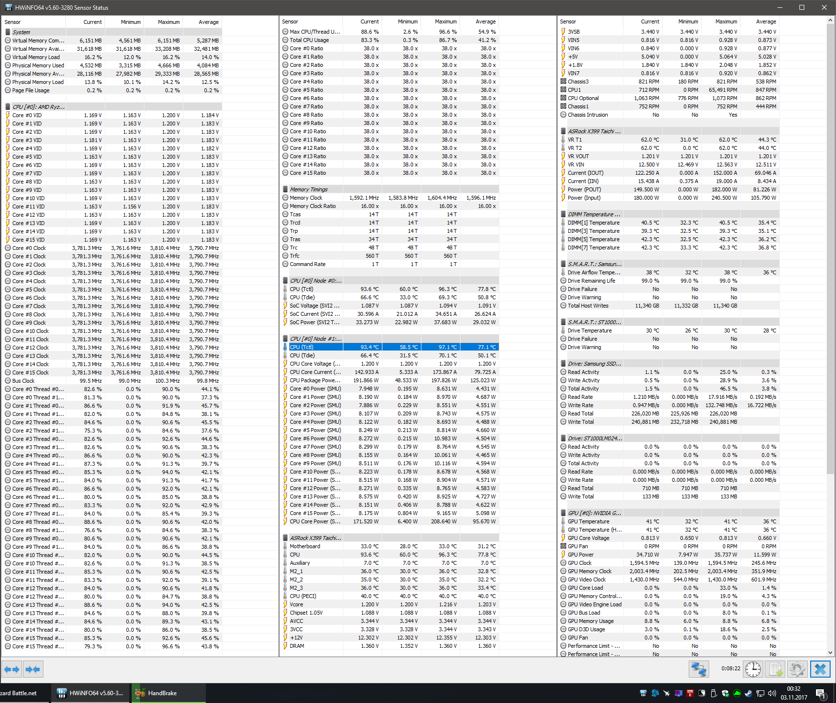

Keine Ahnung was du mit "2 Streifen Parallel Handbrake" meinst. Ich hab mal ein h264 Film genommen und in h265 umgewandelt.
Im Anhang der Screen nach ca. 11% Fertig.

93 Grad?? Oo
Geht davon noch ein Offset ab oder ist das so? Dann Jesus, schreit nach mehr Kühlung. Meine Hirn Grenze liegt bei 85 Grad, darüber hinaus bekomme ich schmerzen, auch wenn es der CPU vllt völlig egal ist.
Da geht noch ein Offset weg: Tctl ist mit dem 27-Grad-Aufschlag für Threadripper. Tdie ist die tatsächliche CPU-Temperatur.
