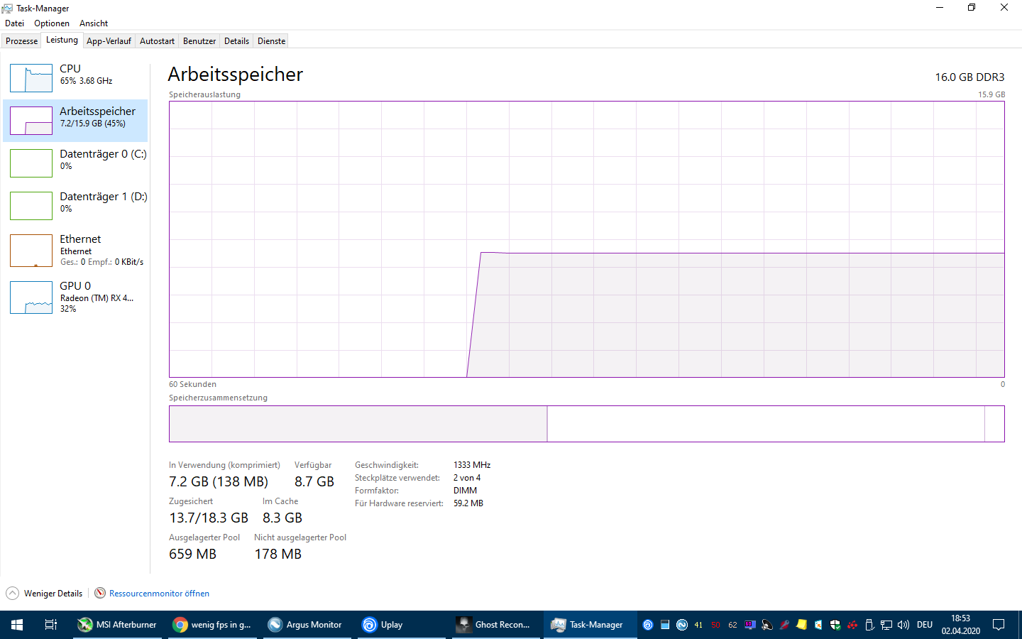

Schon mal in den Taskmanager geschaut, ob da auch wirklich 16GB RAM zu sehen sind? Nicht das sich da nur ein Riegel verabschiedet hat.
@HisN es werden 7.2 von 15.9 angezeigt sollte also alles in ordnung sein, unten steht verfügbar 8.7 ?? was heisst das?
Alles gut so, danke Dir.

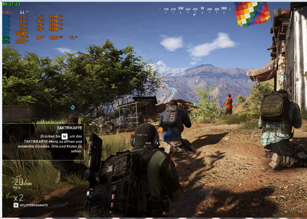

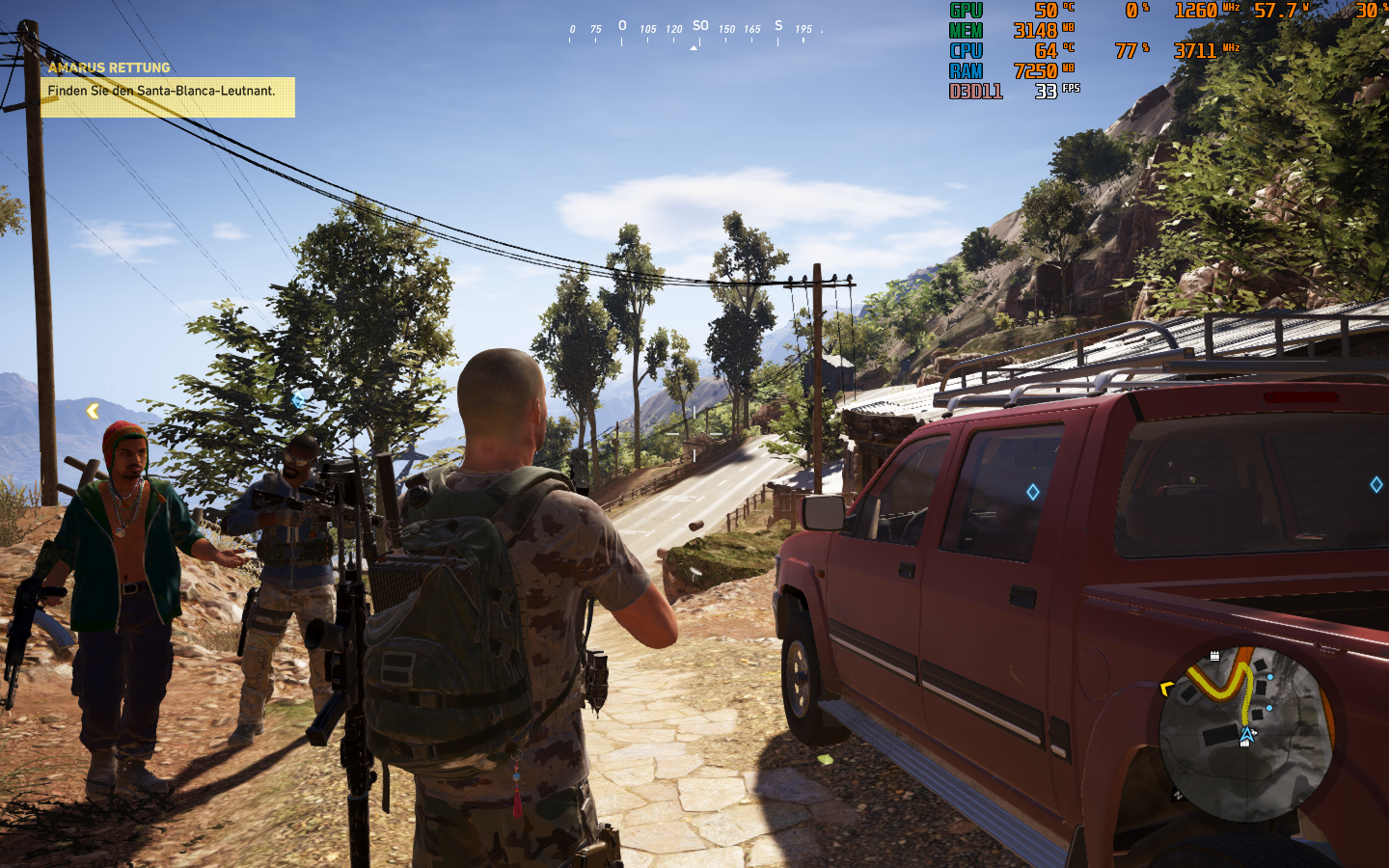

Hier mit einem I 7 2600 k ( GTX 980 TI ) in Full HD auf Sehr hoch :
Du hast 700 MHz mehr pro Kern und auf den Bildern des TE sieht man klar das er im CPU Limit hängt. Das kann man kaum vergleichen...
